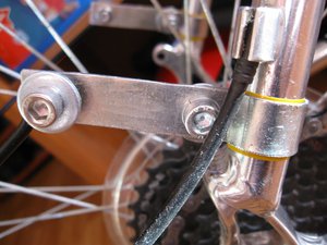

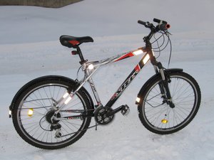

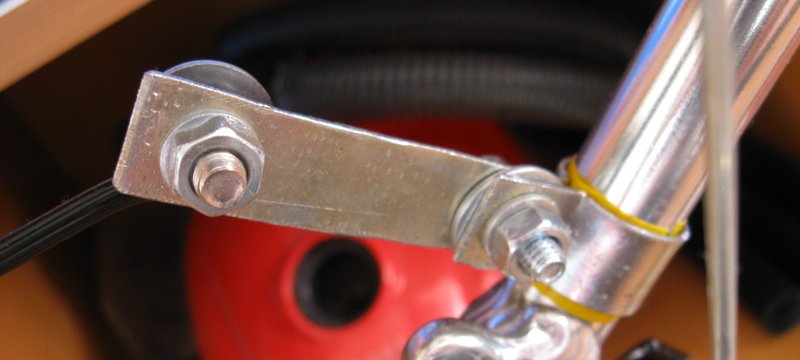

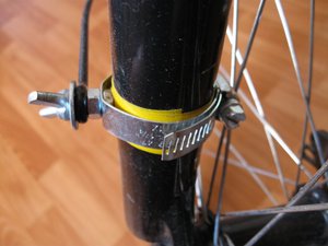

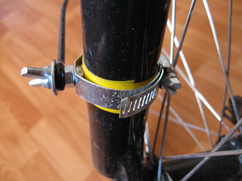

отсутствие крепёжных отверстий даёт повод поизвращаться:
итог:

Зделал такую же конструкцию переднего крыла, как и у Linch'a. На вид вполне прилично и защита от грязи клас!

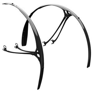

А такие крылья никто не юзал? И смотрятся ниче и колеса закрывают практически полностью
- Сообщения: 2895
- My bike: Мерида
- Phone: +7 920 401 9472
Re: Велосипедные крылья
А это?lyo1ik писал(а):А такие крылья никто не юзал? И смотрятся ниче и колеса закрывают практически полностью
Suggested max Tyre Width: 28mm
С такой шириной - только на шоссер
