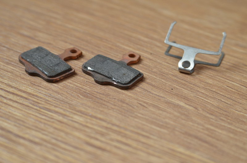

На одном из велосипедов завершил сезон, вымыл его, просушил, и стал просматривать на износ/люфты и т.п., что обнаружил:
На переднем калиппере, у меня Avid Elixir, сильно стерлись колодки, особенно одна, даже появились потертости, при том, что пробег не большой около 2000 км, а может и меньше.
Фото:
Задние глянул - в норме, фото также приложу.
Подскажите, в связи с чем, там сильно и неравномерно стерлись передние колодки. И второй вопрос, где лучше взять замену? Задние стоит ли уже менять?
На втором моем велисипеде наверняка колодки тож не в лучшем состоянии, тормоза Tektro Auriga Comp, т.е. стоит вопрос покупки 4-х пар колодок.

Afer, "передние" колодки стираются больше, потому что "мощность" торможения передних тормозов выше, чем у задних (1. для блокировки переднего колеса при торможении нужно приложить больше усилий, так как при торможении вес переносится на переднее колесо; 2. больше усилие - больше давление колодок на ротор; 3. больше давление - больше сила трения; 4. больше сила трения - ...; 5. PROFIT!).
почему неравномерно ... предположил бы, что одна из колодок подходит раньше к ротору и/или усилие, с которой колодки давят на ротор распределяется между ними неравномерно... но это всё характерно для механики, не для гидравлического же привода... а плоскость фрикционной поверхности параллельна плоскости подложки?

sp!rt писал(а):Afer а плоскость фрикционной поверхности параллельна плоскости подложки?
Есть наклон но угол не большой. У меня вообще передний не тормозил, в связи с тем, что не был прокачен, мож из-за это колодки сместились к одной стороне.
Всем спасибо за советы! :wink:
