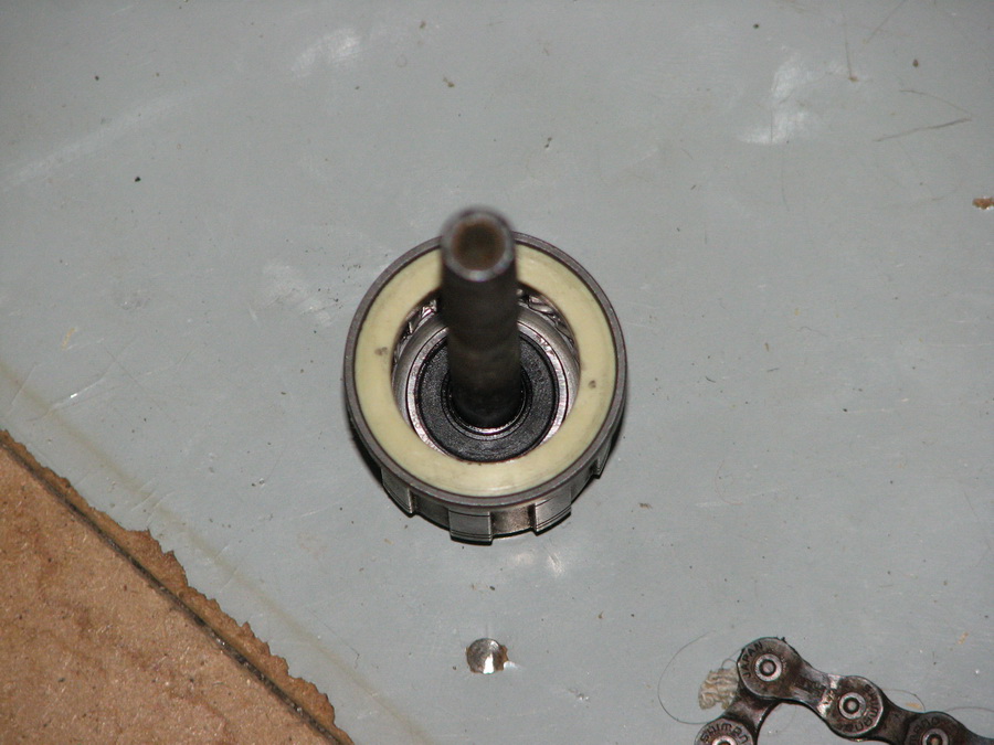

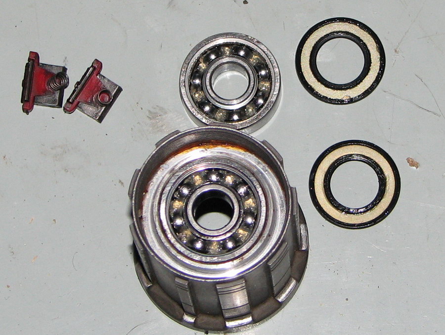

Я еще ни разу не разбирал колес с втулками на промышленных подшипниках, а так как выдалась свободная минутка, то решил устранить сей пробел в своем опыте.
Итак, в этот раз: «ПЕРЕБИРАЕМ ЗАДНЮЮ ВТУЛКУ ВИЛСЕТА «MAVIC CROSSTRAIL».»
1. Снимаем колесо с байка, вынимаем эксцентрик, скручиваем кассету с барабана втулки.
2. Со стороны напротив барабана, отвинчиваем верхнюю гайку, удерживая конусным (тонким) рожковым ключом нижнюю гайку с лысками. Операция аналогичная той, какая проводится при разборе втулки на насыпных подшипниках. Затем снимаем с оси промежуточную цилиндрическую шайбу-прокладку и отвинчиваем гайку с крышечкой-пыльником. 3. После всего постукиванием по оси выбиваем ее из втулки. Она снимется вместе с барабаном. В него запрессована светло-желтая фторопластовая втулка скольжения вместо прома (это фича всех втулок от MAVIC`а). 4. Далее, со стороны барабана так же откручиваем верхнюю гайку, и находящуюся под ней гайку-пыльник. После сих процедур вынимаем ось. На ней будет пром, какой легко снимается с оси. И еще один пром будет запрессован в барабан. 5. Собственно, вот вся втулка и разобрана. 6. Вынимаем 2 собачки со своих мест на корпусе втулки и снимаем резиновое колечко-пыльник с корпуса втулки. Оно в идеальном состоянии и так же идеально справляется со своей задачей, не допуская пыль внутрь барабана. Внутри все чисто. 7. Внутри корпуса втулки после съема оси так же остается еще один пром.
Последний раз редактировалось KEEPER 22 янв 2012, 19:44, всего редактировалось 1 раз.
Re: Авторские технические инструкции по обслуживанию велосип
8. Сняв иголкой пыльники со всех промов, обнаружил, что они в идеальном состоянии.
9. Однако, раз уж я до них добрался, то решил перенабить все промы на новую смазку (морскую), за одно и проверю, как она себя поведет в этом случае, так как по заявлениям производителя смазка имеет сильную устойчивость к вымыванию, потому как рассчитана на работу в механизмах, контактирующих с водой.
10. Далее все собирал в обратной последовательности, по пути смазывая все, что необходимо.
11. И вуа-ля, втулка собрана. Осталось закрепить на барабане кассету, вставить эксцентрик, поставить колесо на байк, и можно идти катать.
12. Позже переберу переднее колесо из этой же пары.
Характеристики промов, какие мне удалось прочитать и обмерить таковы:
2 шт - SKF 608 2RSH/+1 внеш. диам. - 22мм; внутр. диам. - 8мм; ширина - 7мм.
1 шт - маркировку не обнаружил, но внеш. диам. - 28мм; внутр. диам. - 12мм; ширина - 8мм.

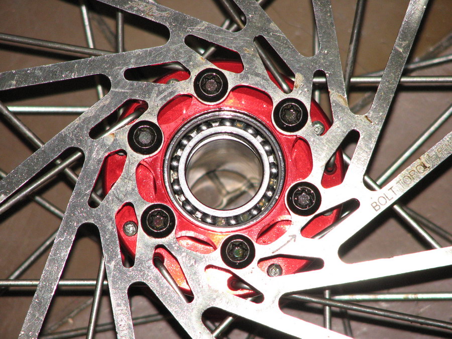

Итак, переднее колесо от вилсета MAVIC дождалось своей очереди на переборку. А значит вот вам еще одна инструкция: «ПЕРЕБИРАЕМ ПЕРЕДНЮЮ ВТУЛКУ ВИЛСЕТА «MAVIC CROSSTRAIL».
1. Снимаем колесо с байка оттираем от грязи пыли. Откручиваем внешнюю, фиксирующую ось, гайку, я использую конусный и разводной ключи. 2. Далее откручиваем гайку-пыльник с колпачком и вынимаем саму ось. Она выходит легко, так как уплотняется в промах и выбирает люфт за счет втулочек корпуса этой гайки (указаны красными стрелками на фото). 3. Итак, вот он, родимый (во втулке их 2). Поддеваем иголкой пыльник и…, видим чистую смазку, и она к тому же еще есть. Надо же, в промах есть смазка, о чудо!
Такое бывает нечасто.
4. Заодно решил проверить и переднее колесо на втулке «HOPE». Тут все оказалось еще проще. Не пришлось даже ничего раскручивать, просто снял колесо с байка, вынул переходник под ось, и все, вот они – промы (там их тоже 2 штуки). 5. А вот Хоповцы смазки явно пожалели, хотя, в другом проме ее было чуть больше, но все равно мало. 6. Что ж, отмываем промы в бензине от старой смазки (я укладывал колесо на бок, над емкостью и проливал бензином сверху, прочищая все старой зубной щеткой, после, переворачивал колесо и повторял процедуру с противоположным промом).
7. Набиваем промы новой смазкой, ставим на места пыльники в промах, оттираем их от выступившей смазки. 8. Обезжириваем тормозные диски и ставим колеса на байки.
Все, дело сделано.

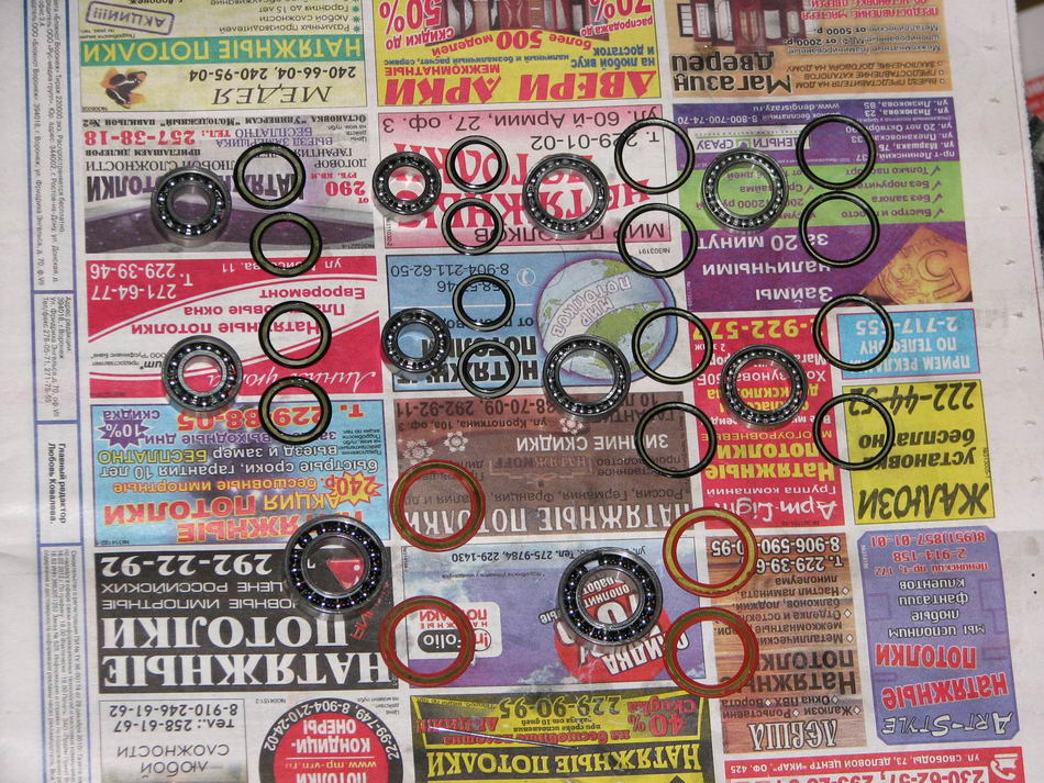

Итак, пришла, наконец, многострадальная посыль с промами в шарниры подвески "Антема".
Сразу было решено их отмыть от старой, нет..., вернее, новой..., тьфу..., ну, свежей..., магазинной...,
а какая разница...
, в общем, от смазки, какая в них была. А смазка в них была разная, от прозрачных соплей, до зеленых соплей и соплей в крапинку.
Почему в крапинку? Да потому, что в стоковую смазку с завода, продавец, видать добавил еще и своей, не поленился.
Но для меня разницы нет, какие там будут сопли, вернее, разница есть.
А я все итак уже решил заранее.
А решение такое (сопли там будут мои
1. отмыть промы от штатной смазки. 2. и набить своей - морской (на фото). Надо же ведь тест смазки проводить, что я ее просто так что ли покупал? Пусть отрабатывает затраты
3. А заодно снял с промов размеры и списал маркировку, вот:

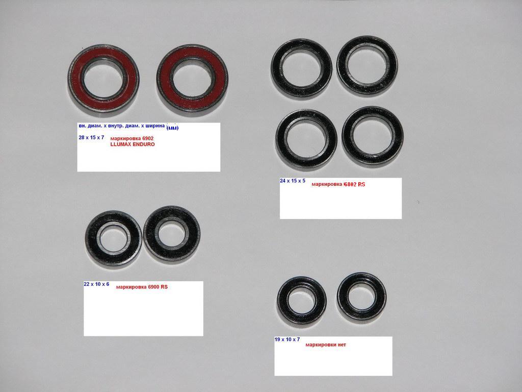

Туда же, в тему: "вот такой комплект шел для Рейнов и Трансов Х 2008-2010:"
Авось кому пригодится.
Взято с веломании.
