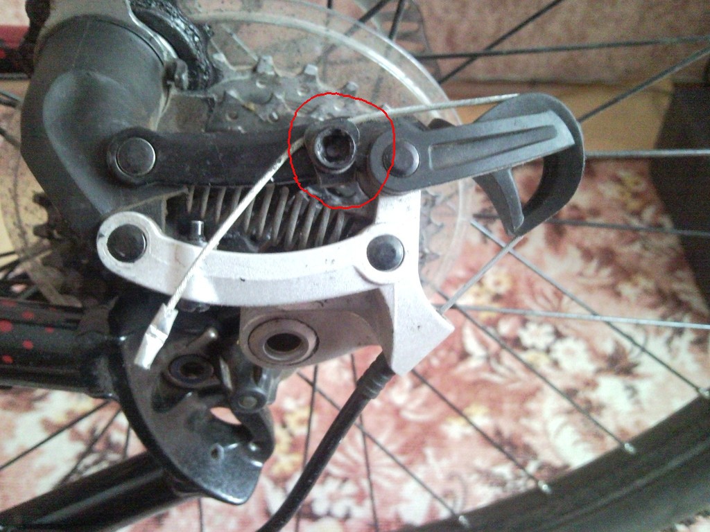

Потребовалось передвинуть манетки где то на сантиметр ближе к центру руля. Что приведет к разбалтыванию тросиков. Возник вопрос по их подтяжке, я так понял нужно открутить болтик, который на фотках красным обведен, натянуть тросик и закрутить? Есть какие нибудь рекомендации по подтяжке и на каких звездах лучше ее производить? Передний переклюк Suntour XCM 202, задний Sram X5.

ну так открути манетки и передвинь. Зачем все остальное трогать? Рубашки тросиков ведь в воздухе висят
Re: "БЛИЦ-ВОПРОС"
С чего это вдруг тросики разболтаются?Everytime I Die писал(а):Потребовалось передвинуть манетки где то на сантиметр ближе к центру руля. Что приведет к разбалтыванию тросиков.
Тросики прослабнут если укоротить рубашку (вырезать ее кусок, не откручивая фиксации тросика на переклюке, например.
А так, его рубашка торможения или переключения удерживает, и двигай саму манетку сколько и куда угодно. Ничего при этом не прослабнет. Я иногда при надобности так полностью снимаю всю систему тросик-рубашка-переклюк-манетка с байка, совсем не отвинчивая тросик и не меняя его регулировки и натяжения. Потом просто ставлю все обратно и иду катать.
Если только требуется выбрать общую длину как тросика, так и рубашки (укоротить их), тогда да, надо перепротянуть тросик и перенастроить заново переклюк. Заново зажать тросик лучше в положении переклюка, когда его пружина максимально расслаблена, и потом проводить его настройку.

на манетке регулятор подкрутишь слегка , да и то если понадобится

Спасибо всем за ответы, особенно Киперу.
