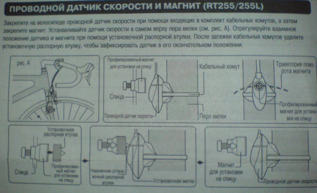

...после того, как скорость переваливает за 40 км/ч комп начинает неподецки глючить...значения скорости меняются в хаотичном порядке от 0 до где-то 35 км/ч...нипойму в чем беда, но попробую датчик пониже опустить, чтобы он с магнитом ближе друг к другу находились, и с кантактами пошаманить! Если у кого была такая заморочка подскажите как лечили!

Ставь датчик ближе к оси колеса. Такие глюки из-за того что высока линейная скорость магнита относительно геркона. Геркон система условно "механическая", в нем не успевают срабатывать контакты.*GreY* писал(а):Велокомп сошел с ума![]()

по всем виденным мной инструкциям, расстояние от магнита до датчика не должно превышать 5мм.
Когда у меня один раз под натяжением провода датчик сместился чуть-чуть вверх на вилке, тоже не работало нихрена.

Semik,Вот как раз моя инструкция и ввела меня в заблуждение, особенно фраза о том, что датчик должен быть расположен вверху пера вилки...понятно, что при таком раскладе нихрена не работает...поэтому когда только ставил, методом научного тыка сместил датчик вниз, до момента когда комп стал показывать данные...видно мало сместил...седня уже сделал как на нижней картинке нарисованно, кстати около 5 мм и получилось, ездил...пока нормально...будет горочка покруче еще проверю!

ветта? Там в инструкции английским по белому написано (а может даже и русским) отрегулировать именно так, как на картинке - чтоб остриё регулировочного колпачка касалось метки на датчике. Там как раз чуть меньше 5мм получается.

Теперь все работает нормально, без глюков, однако про делайте как на картинке ни слова не нашел...ну да ладно, главное что все-таки работает!
