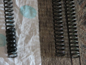

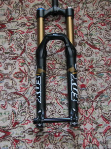

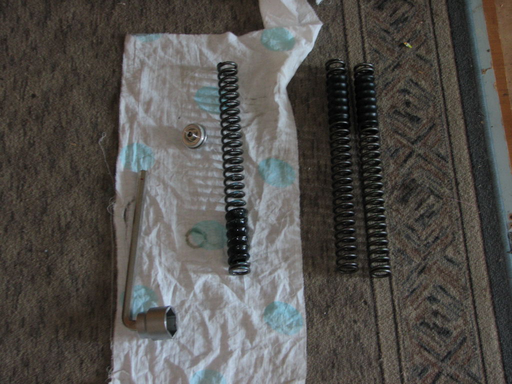

Захотел как-то один хозяин :wink: вилочки пружинной, от конторы FOX, сменить пружину в ней, со средней на мягкую, да проверить уровень масла в штанах ее.
Таким вот образом и появилась сия вилочка у меня.
Итак, приступим.
ПРОВОДИМ СМЕНУ ПРУЖИНЫ В ВИЛКЕ СО СРЕДНЕЙ НА БОЛЕЕ МЯГКУЮ, И ПРОВЕРЯЕМ УРОВЕНЬ МАСЛА В ШТАНАХ ВИЛКИ FOX 36 VAN RC2 FIT 160.
1. Так как пружина тут витая металлическая, то спускать никакие воздушные камеры нет надобности, посему, сразу отворачиваем крышку прелоада пружины на левой ноге, головкой на 32.
2. Далее, вынимаем саму пружину (голубая, средней жесткости), всю обмазанную густыми скользкими «соплями».
3. И вот, что имеем в итоге.
Рядом лежат дополнительные пружины из комплекта (более мягкая (фиолетовая, в центре) и более жесткая (зеленая, справа)).
Цвета нанесены краской на витки пружин.

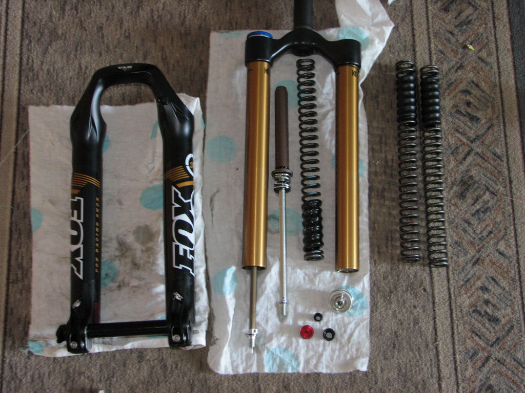

4. После, снизу штанов вилки, на правой ноге, откручиваем болтик красной крутилки отскока и снимаем ее.
5. Под ней располагается черная гайка фиксации нижней части FIT-картриджа. Откручиваем ее, но не до конца, а лишь на несколько витков вверх, чтобы иметь возможность легким постукиванием по данной гайке молотком (через прокладку) выпрессовать нижнюю часть FIT-картриджа из штанины (он запрессовывается снизу в штанину).
6. Точно такую же процедуру проделываем и с черной гайкой поменьше на левой ноге вилки, снизу. Отворачиваем сию гайку на несколько витков и постукиванием по ней молотком через прокладку выпрессовываем из штанины нижнюю часть (ось + направляющую пружины).
7. После этого переворачиваем вилку и сливаем масло из штанов вилки. Как я уже несколько раз убеждался, оно там бывает не всегда, даже в новых вилках. Так вышло и сейчас. Из правой штанины масло потекло, а вот в левой его практически не было. Покапало совсем немного.
8. После того, как слили масло можно снимать штаны.
Вот, что получилось. Кстати, на оси, вынутой из левой ноги вилки видна маленькая «негативная» пружина.
С картриджем все было ОК, сипения воздуха слышно не было, так что его не трогал.
9. Теперь собираем вилку.
Вставляем в левую ногу сверху ось с направляющей пружины, затем пружину нужной жесткости (фиолетовую), предварительно "обваляв" ее всю в густых "соплях", и, слегка смазав, резьбу на колпачке прелоада жидким маслом, закручиваем его, и умеренно затягиваем головкой на 32. Далее пропитываем сальники густым маслом (я напитал их синим фоксовским флюидом) и надеваем штаны на ноги вилки.
10. Переворачиваем вилку и заливаем в штаны по 30 кубиков масла 10Wt на каждую ногу.
11. Закручиваем черные гайки на ногах снизу и умеренно затягиваем их ключами.
12. После, сажаем красную крутилку отскока на место и фиксируем ее на оси, зажимая винтик сбоку на самой крутилке.
Все. Вилка собрана.

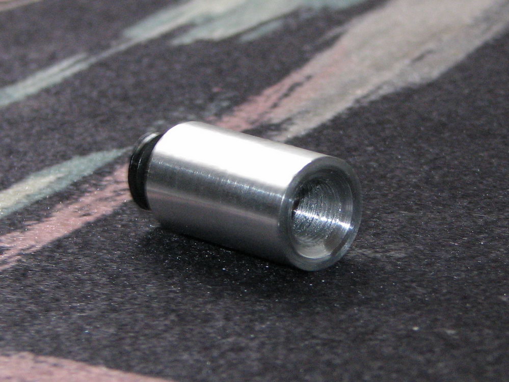

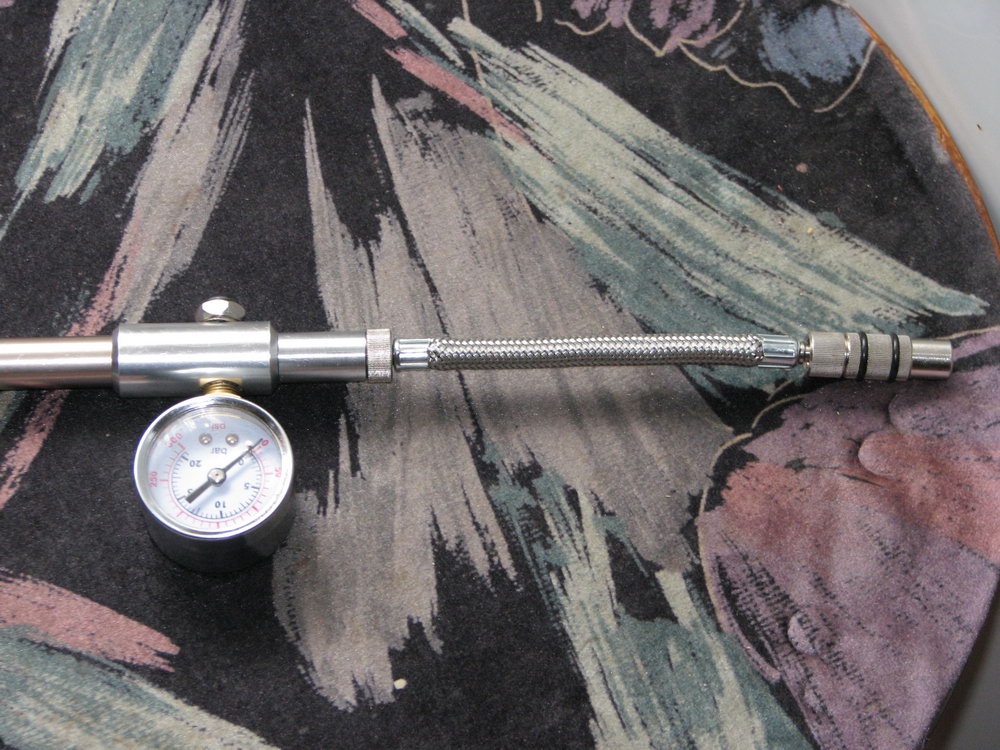

"СКРЕЩИВАЕМ" НАСОС ВЫСОКОГО ДАВЛЕНИЯ "CYCLEDESIGN" И ШЛАНГ "SKS Flexible Connector For USP".
Прикупил я когда-то давно насос высокого давления от «Cycledesign» и очень он мне нравился. Сделан добротно, и корпус стальной, а не пластиковый. Но настала пора прохудиться на нем шлангу (расплелась оплетка тканевая, и вылезла «грыжа» на шланге).
Пытался я «колхозными» методами реанимировать тот шланг, но долго он все равно не протянул. И заменил я его на временный (резиновую трубку от совкового насоса (автомобильного, двуручного) притянул хомутами к штуцерам. Но она постоянно соскакивала, и это меня окончательно добило.
И принял я тогда решение, и заказал вот этот SKS-совский патрубок (под "шредер"): http://www.chainreactioncycles.com/Mode ... elID=28973 и стал его ожидать. Посылка пришла, распаковал, достал, и хотел было приладить, ввинтив его на место старого шланга, да скорее его тест провести, но не тут-то было.

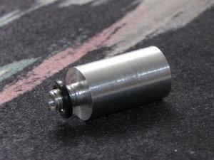

Резьбовое посадочное место в насосе рассчитано на штуцер с резьбой под М6 с шагом витков 1 мм, а резьба на шланге была под М8 с шагом витков 0.75 мм.
Долго ли, коротко ли думал я, горевал…, и решил выточить втулку-переходник (воспользовался дюралькой).
Решено, сделано. Переходник выточен, соответствующие резьбы нарезаны.

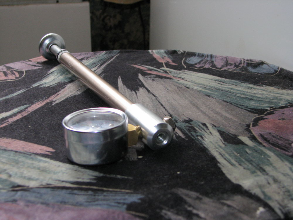

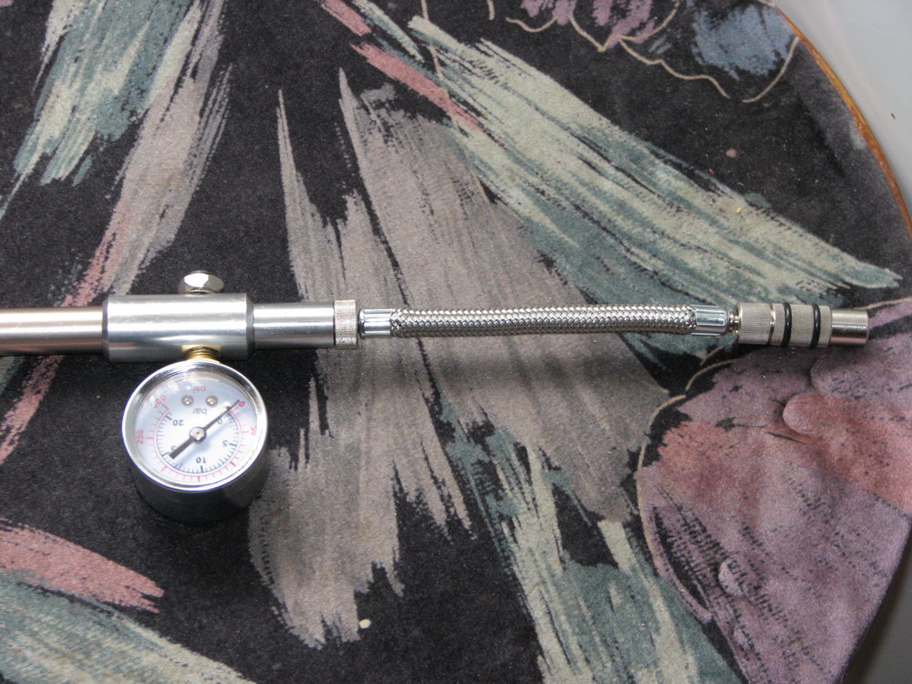

В итоге, в образовавшуюся втулку был благополучно вкручен вновь приобретенный шланг, а уже сама эта втулочка легла, как влитая в корпус насоса. Соединения были герметизированы резиновыми колечками.

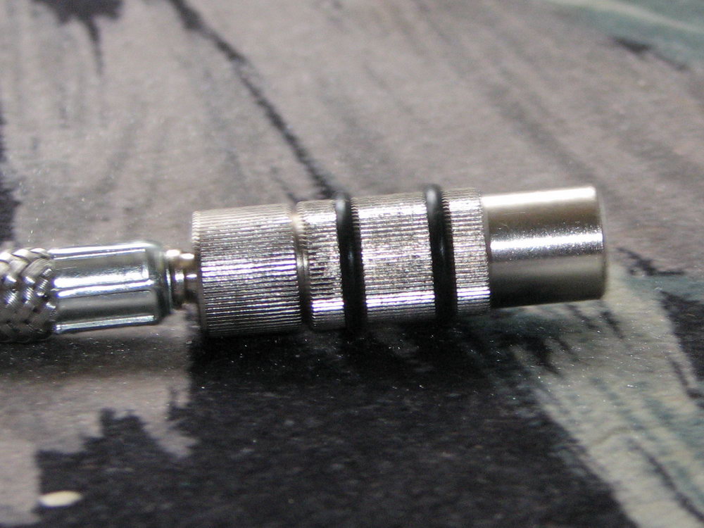

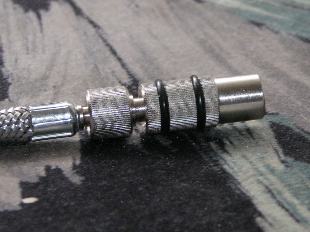

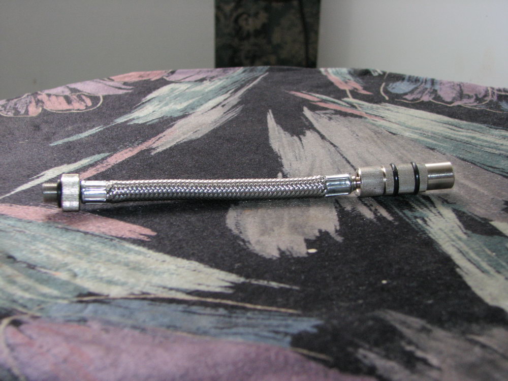

Взял сей шланг из-за того, что он с металлической оплеткой, однако то, что я обнаружил, рассмотрев его ближе по его получении, меня обрадовало еще больше.
Оказывается, у него на конце имеется система клапанов, препятствующая сбросу давления в системе при отсоединении шланга от ниппеля. "А мужики-то и не знали" (из рекламы пива Толстяк). :lol:
Навинчивая шланг на ниппель, сначала накручиваем часть головки с резиновыми колечками. Она изолирует пространство вокруг ниппеля от шланга и насоса.
Затем ввинчиваем вторую часть головки (она утопает в первой, и давит на золотник ниппеля, утапливая его). Сия процедура открывает систему насос-шланг-ниппель-рабочая камера.
После накачки до требуемого давления действуем в обратном порядке, вывинчиваем верх головки (золотник ниппеля поднимается вверх, закрывая систему от стравливания давления), после, спокойно отвинчиваем нижнюю часть головки (с резиночками на ней), хотя и слышим небольшой пш-ш-шик. Но это выходит воздух, какой собрался в пустоте внутри, между ниппелем и головкой шланга.
Кстати, возможно, подобная функция на данном насосе и была сразу, но у меня она почему-то толком не работала, видимо, бракованный попался. Посему приходилось перекачивать систем, а потом излишки давления сбрасывало при отсоединении насоса. Теперь же все работает как надо.
Протестировал и остался шлангом и насадкой доволен доволен.

VladimirI, ну, не знаю. Не уверен я, что такой именно насос будет стоить 12$, минимум, думаю, 25. Да и не нашел я такого же в Триале (там брал), а другой не хоцца. К этому как-то прирос уже.
ЗЫ Кстати, не зная, что там на конце клапан, взял еще и такую приблуду: http://www.chainreactioncycles.com/Mode ... delID=7354 уж точно как раз из-за ее свойств удержания давления.
Я ж не знал, что на шланге подобное будет уже, а мне нужен был только шланг. :lol:
Щас пойду и ее проверю.
Сообщения: 19132
Re: Авторские технические инструкции по обслуживанию велосип
последний переходник кстати можно с собой возить , что бы иметь возможность случае чего хоть как то вилку надуть
Сообщения: 3906
Phone: 8 930 011 55 51
Real Name: Виталий
Откуда: из Абсолюта
Сообщение KEEPER »
Именно с этой целью и брал (он под вилки, аморты и колеса пойдет).
И он маааленький..., на самом деле (уголок где-то 2.5 на 3.5 см).
Проверил, работает так же отменно, как и предыдущая головка на шланге.
В прошлый раз я грыжу замотал капроновым бельевым шнуром (виток к витку, сверху) и пропитал его эпоксидкой ЭДП (клей наш, он эластичен по застывании). Но так как шланг уже вылез, то под этим шнуром он, видать как-то перекрутился, пережался, и, в итоге, практически не пропускал воздух от насоса на выход. Так что пришлось его впоследствии поменять.
