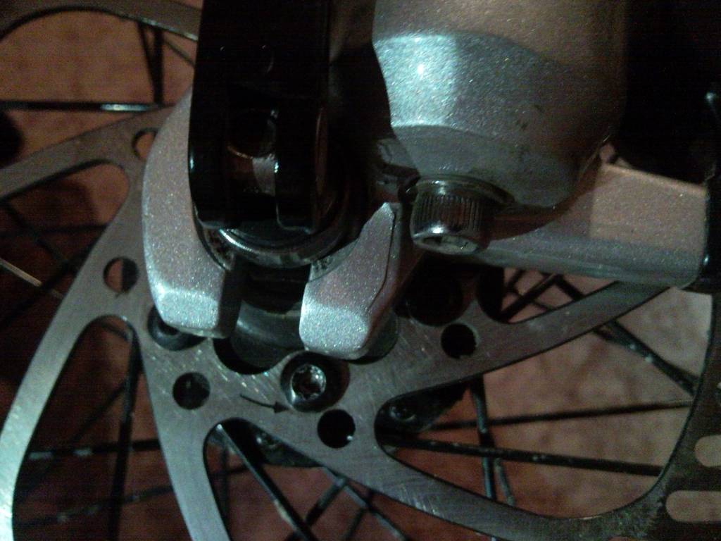

Это нормально?
Если да, то зачем производитель красит вилку и через какие-то 100км краска стирается?
Нужно ли с сальника на вилке сошкрябывать грязе-песко-смазку и закапывать свежую смазку? Если да, то какую смазку лучше?

new_user, нет. Поидее это должна быть не краска, а аннодировка. Что за вилка то?
Сообщения: 3906
Phone: 8 930 011 55 51
Real Name: Виталий
Откуда: из Абсолюта
Re: "БЛИЦ-ВОПРОС"
Сообщение KEEPER »
new_user, это покрытие конечно в данном случае не для улучшения скольжения, но и не краска. Стирания покрытия быть не должно.
Это говорит о том, что грязь, пыль и пр. попало внутрь и действует как абразив. А от грязи надо чистить, конечно, и желательно перед каждой покатушкой или после, протирать ноги и смазывать их жидким маслом, вилочным, например.

Да я спрашивал где-то страниц 5-7 назад, про то, что делать после катания по гОвнам. Про вилку как-то забыли.
Я и без задней мысли, а вчера домой поднял... печально.
По спецификации на сайте написано вилка: RST Gila 100 ML (мне это конечно не о чем не говорит).
Возникает другой вопрос, а что теперь то делать? В принципе готов перебрать вилку, только не знаю как :D. И продается ли покрытие такое, чтобы восстановить красоту-то :)

new_user Можно я свой совет дам? Вилка эта по моему полное г**но!!! И все равно долго не проходит, ноги крашеные, и эта краска на работу вилки ни как не влияет, и стирается на всех таких же вилках! Ежели кто против, то это мое мнение и совет, так как у меня такая была!
Сообщения: 115
Зарегистрирован: 08 мар 2011, 17:55
My bike: Merida Matts 20-V (2012)
Re: "БЛИЦ-ВОПРОС"
Сообщение new_user »
Кореш писал(а):new_user Можно я свой совет дам? Вилка эта по моему полное г**но!!! И все равно долго не проходит, ноги крашеные, и эта краска на работу вилки ни как не влияет, и стирается на всех таких же вилках! Ежели кто против, то это мое мнение и совет, так как у меня такая была!
В чем совет то в итоге? Вилку поменять?
Что удалось выяснить... Все-таки не краска
Скоро отпуск, на досуге переберу, по копаюсь в ней, может там пружинку на сальниках укоротить или смазать что по лучше, посмотрю.
А вообще, когда сравнить не с чем, особо то и не скажешь, где г.вно, а где не очень. Для меня передний амор тдолжен сглаживать "т-д-д-д" от тротуарной плитки, "терки" на асфальте и чуть проседать на гОвнах. И пока оно все так и работает. Т.е. я в принципе весьма своим велом доволен, дело там чисто с эстетической стороны :). Вообще сколько не смотрю у народа ноги на вилке ничем не покрыты, просто металл (кстати тоже царапается и перестает блестеть). Зачем было анордировать не ясно...
