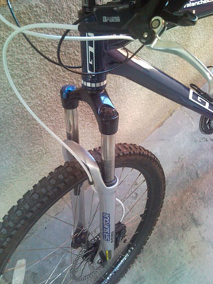

Скрипит передний гидро-дисковый тормоз
Сообщение nevzgodoff »
Скрипит передний гидро-дисковый тормоз на GT Avalanche 2.0 Disc (2008). Велек еще совсем новый, так было еще при покупке. Задние тормоза не скрипят.
Название переднего тормоза: Tektro Auriga Comp
