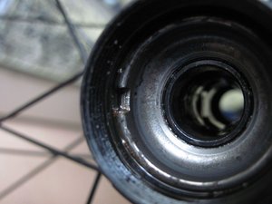

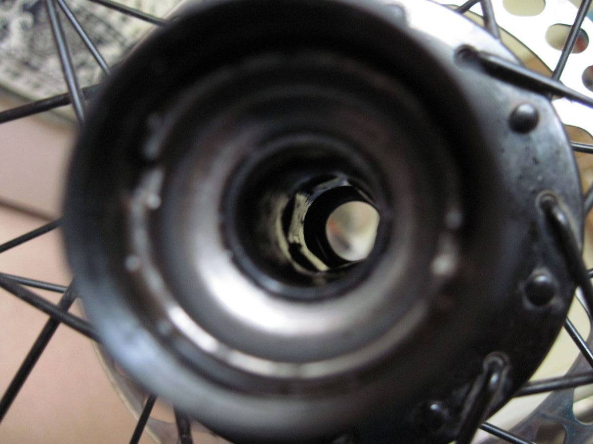

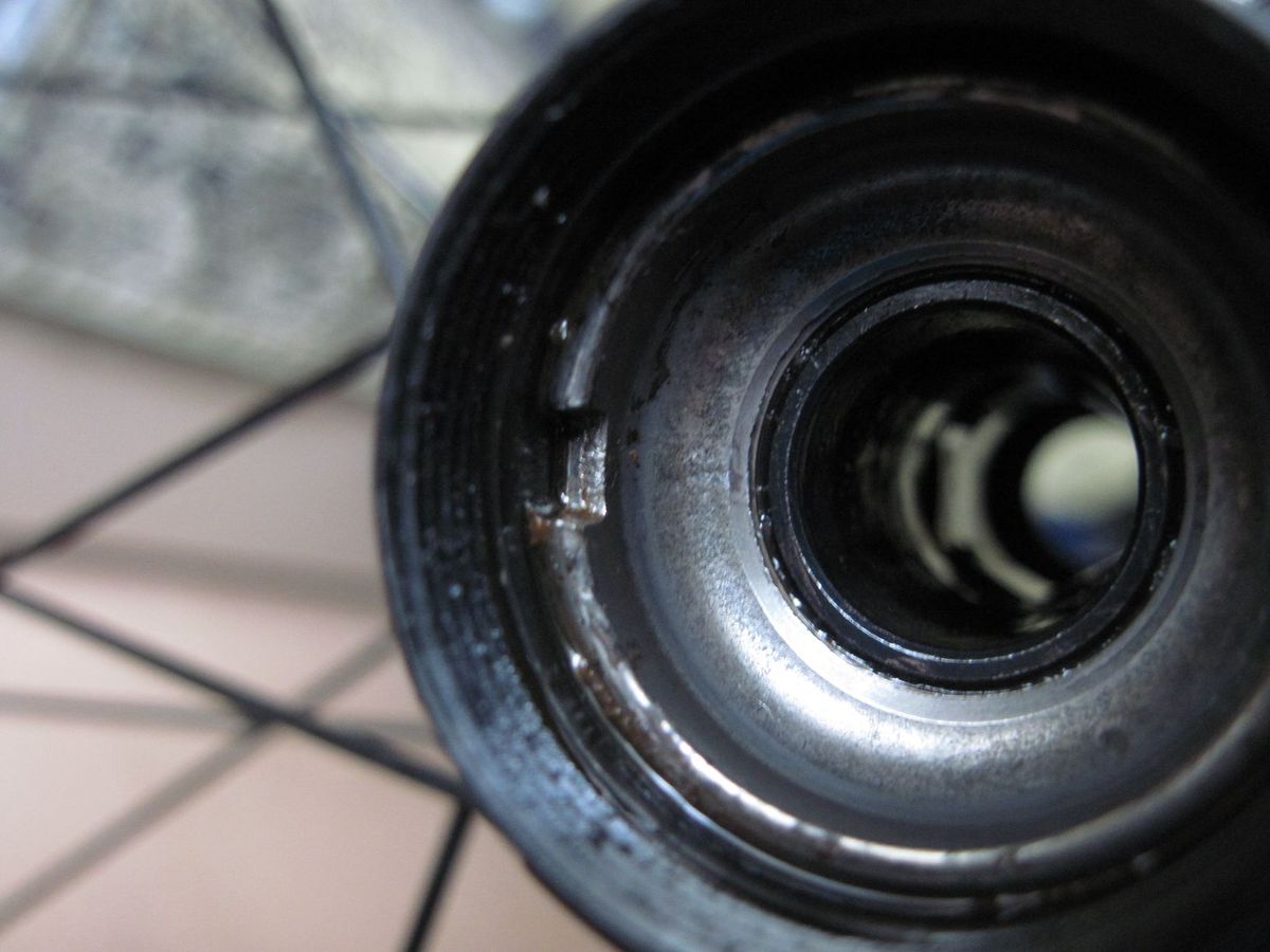

В конце весны, ночью, не рассчитав, въехал я в ручей по самые втулки. Домой вел прибыл грязнищий и простоял так несколько дней, а потом я старательно отмывал колёса в ванной. Когда на выходных собирался уже покататься, заметил, что в задней втулке тихий, но недобрый хруст, и отложил катания, решив разобрать втулку. Времени свободного не много, съёмника не было и цепь держать было нечем, поэтому только вчера начал разбираться. Когда дошел до вытирания старой смазки, понял, что орех то не крутится...
Предысторию написал, потому что есть подозрения на попадание воды. Кассета (shimano CS-HG50-9 11-32) выглядит хорошо (снял легко, кстати, без доп. рычага), а вот втулка безликая абсолютно. Два шарика со стороны цепи с эрозией небольшой, а в зазоре между чашкой и орехом есть что-то буро-рыжее, на смазку похоже, оттирается, но подозрения на ржавчину есть.
Чтобы открутить орех, купил за 15 минут до закрытия шестигранник на 10, но он оказался мал - не шамано, мда. Сегодня купил на 12, но открутить не смог пока, не идёт. И сорвать боюсь, я так бонку уже одну закрутил... У чашки шлицы есть, резьба видна, но открутить не получилось, да и нечем особо. В отличие от шиманы, грани полого болта под шестигранник не с краю, а ближе к центру втулки, поэтому коротким концом шестигранник не достаёт. На фото видно.
Пациента оживить можно? Своими руками или в мастерской. И если нет - можно ли поменять один лишь орех?
Re: "БЛИЦ-ВОПРОС"
Kail, я вот тут открутил конус, пользуя шлицы.

А слона то я и не заметил. А вроде искал.
KEEPER, спасибо, уже выпиливаю "отвёртку".
