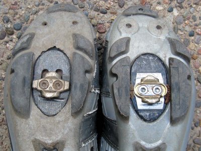

Господа!
Есть велотуфли к которым прикручены шипы для педалей кранки (см Фото).
Ожидается прибытие велосипеда на котором будут педали Look KEO:
http://www.chainreactioncycles.com/Mode ... elID=28263
Для которых необходимы шипы:
http://www.bike-components.de/products/ ... eats-.html
Вопрос:
1) Шипы для Look KEO несовместимы с данными велотуфлями? То есть под шипы Keo надо покупать специальную обувь?
2) Из сайта: http://roadcycling.spb.ru/lib/hardware/pedals.shtml
" Look "Keo"- новый стандарт от изобретателей контактных педалей, появился в 2004 году и на момент написания статьи имеет всего одну разновидность педалей. Для Keo теперь есть 3 вида шипов: красные (9 град свободного хода), серые (идут в комплекте, 4,5 град), черные (0 град) "
Боже! А какие мне нужны шипы?
3) На шоссейных велосипедах умные велосипедисты ставят педали кранки? (Уж больно хорошо мне подошли туфли и не хочется их менять)

Roman если педали кранки у тебя остались, то что тебе мешает их поставить. Или обязательно нужно казаться умным... :) Вот выграешь гонку - будут считать тебя умным, и все у кого сейчас луки поменяют их на кранки.

Mitritch писал(а):если педали кранки у тебя остались
Не остались, продал вместе с велосипедом (так оговорено условиями продажи)

Roman писал(а):Помогите определить тип контактных педалей и марку шипов под них
Если много и регулярно ездить на шоссейнике, то нужны велотуфли под шоссейные контакты.
МТБ-шные педали на шоссейнике можно использовать только от безысходности. Шоссейным педалям-контактам они уступают.
В "Велокроссе" были пара типов шипов под LOOK- недорогие по 200 руб и подороже по 400. В Декатлоне тоже были шипы под LOOK. Также в магазине "Велокросс" были приличные велотуфли под "шоссейные" контакты.
