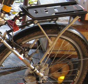

нужна помощ в подборе багажника и сумки
Сообщение Георгий »
помогите пожалуйста разобраться ,у меня велосипед gt avalanche 2.0 disc (2009) как определить подойдет ли к нему этот багажник http://www.chainreactioncycles.com/Mode ... elID=32816, и подойдет ли к этому багажнику эта сумка http://www.normal.ru/katalog/the238.html
спасибо.

Георгий писал(а):помогите пожалуйста разобраться ,у меня велосипед gt avalanche 2.0 disc (2009) как определить подойдет ли к нему этот багажник http://www.chainreactioncycles.com/Mode ... elID=32816, и подойдет ли к этому багажнику эта сумка http://www.normal.ru/katalog/the238.html
спасибо.
у аваланчей вообще очень плохо с установкой багажников - у них в дропаутах нет резьбовых отверстий для крепления ног багажника, поэтому на GT'-шки ставят либо специальные багажники с хомутами, либо колхозят хомуты, либо вставляют в верхние цилиндрические проушины втулки из фторопласта/алюминия.
штаны такие вешаются на любой багажник.

Drag писал(а): у аваланчей вообще очень плохо с установкой багажников - у них в дропаутах нет резьбовых отверстий для крепления ног багажника, поэтому на GT'-шки ставят либо специальные багажники с хомутами, либо колхозят хомуты, либо вставляют в верхние цилиндрические проушины втулки из фторопласта/алюминия.
Ага. Я делал так: на болт накручивал ленту из резины (из велокамеры) так чтобы получившаяся втулка вставилась в верхнюю проушину. Лента на неск. мм шире проушины. Потом зажимал через широкие шайбы стойку багажника. Получалось типа сайлентблока. Очень надежно и просто.

vgd писал(а): на болт накручивал ленту из резины (из велокамеры) так чтобы получившаяся втулка вставилась в верхнюю проушину. Лента на неск. мм шире проушины. Потом зажимал через широкие шайбы стойку багажника. Получалось типа сайлентблока.
вот тоже отличный вариант. Кстати, можно дополнить трубкой: болт - в трубку, трубку - в резину - чтобы резьба на болте не упиралась в резину и не съедала её при неизбежных вибрациях.
кстати, такой резиновый вариант даже получше фторопластового будет, ибо реально сайлентблок выходит.

vgd, фото можешь показать?
у меня не gt, но отверстий под багажник тоже нет. приколхозил на хомутах багажник из Декатлона

Георгий посмотрел 3-й аваланч 12 года подруги, все проушины в наличие. Так, что багажник встанет, в случае рам одного года выпуска.
