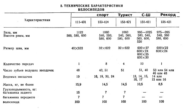

Вроде самая маленькая была 520 рост? Судя по таблице так и есть.

Спасибо! "Стартон" - классный вел, но я ищу именно "Спорт". А рамы у него маленькие были - http://tourist.kharkov.ua/xtarticle/Vel ... VZ_Katalog

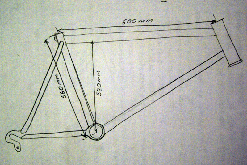

Есть вот такой "Спорт" разобран под покраску. вилка в комплекте, кое что из комплектующих отдал за ненадобностью, кое что уже своё отъездило.
http://fotki.yandex.ru/users/stas-tregu ... =0#preview
Только все же эта рама скорее туринговая нежели шоссейная.
Ростовка на нынешние стандарты больше на S-ку похоже, вечером промеряю.

А ростовочка у него, база - какие?
Сообщения: 220
Зарегистрирован: 17 май 2010, 14:05
My bike: ашанбайк, стрёмный как розово полосатый слон.
Phone: 8-951-869-68-71
Real Name: Стас
Re: куплю раму велосипеда "Спорт - шоссе"
Сообщение Stas »
Вот как то так.
Что здесь высота, и где ростовка мож знающие люди расскажут.

говорят, ростовка - длина подседельной трубы. Вот у меня такая же. И он мне велик

56 и 58 см - это 3 и 4 рост, вроде так было.
Stas писал(а):Что здесь высота, и где ростовка мож знающие люди расскажут.
ХВЗ рамы измерялись от центра каретки до центра пересечения подседельной и горизонтальной труб.
Michail
Тебе нужна рама 54 см, то есть второго роста. Если ставить буллхорн, можно на размер меньше.
И ты бы написал, какие нужны дропауты, потому что по твоей ссылке спорты как с косыми, так и с горизонтальными дропами

driver, меряем от центра каретки до обреза подседельной трубы.
Michail, так и не ответил о причине неудобств.
Нравится полметровый подседел? Не забывай, что при уменьшении ростовки укорачивается пропорционально горизонтальная труба. Коленками будешь по баранке бить.
