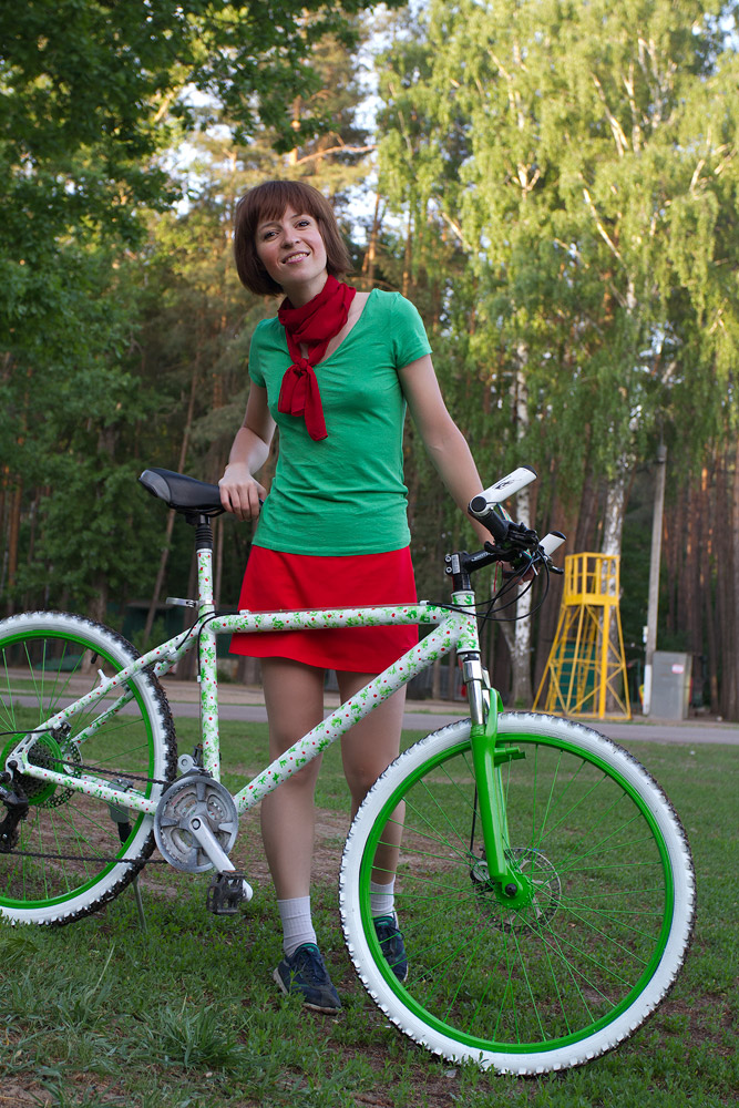

Красьте велик как я — лаком для ногтей))) Результат — отличный! См. на фото.
- green17.jpg (243.93 КБ) 7331 просмотр
- green1.jpg (305.68 КБ) 7331 просмотр

Ох уж эти девчонки, все бы вам лаком красить...Jukla_Bitnik писал(а):Красьте велик как я — лаком для ногтей))) Результат — отличный! См. на фото.

ENDomarev Зачем ровное покрытие? Кто сказал, что нужно именно такое? Это ведь творчество. Мне нравится фактура. Ну, а про лак я пошутила, а вы, дураки, поверили))) Автомобильные акриловые краски там из баллончика + обычные акриловые.

Jukla_Bitnik
Сколько пузырьков лака ушло?

Lynsa Весь мой годовой запас)))))))))

Jukla_Bitnik Ничего страшного у меня полно ненужного лака. А сверху прозрачным лаком покрывать для крепости? А то ж акриловые краски облезут при первом дожде.

вы с гуашью-то не путайте.Lynsa писал(а): при первом дожде.
а вот ободрать нечаянно - легко

Drag
Я не путаю. Просто акриловые краски постоянную сырость тоже не особо переносят. И сцарапаются, если лаком не покрыть...
