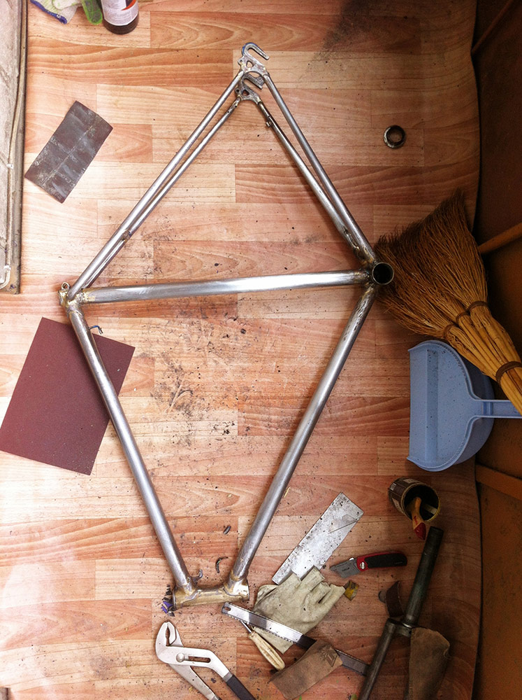

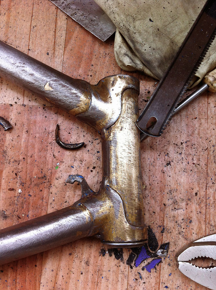

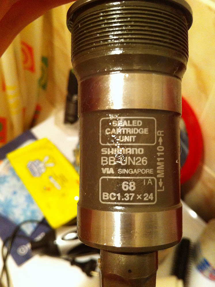

Надраил раму. На неделе хочу заглянуть к механику срезать крючки и выкрутить чашку от коретки. Не поддалась мне. Подскажите что означают цифры? Диаметр колеса и год? И на счёт рулевой системы. Какую надо купить что бы оставить родную вилку? Каретку купил квадрат шимановскую 68х110. Должна подойти, но пока не выкрутил чашку от старой не могу попробовать.

На раме написан год рождения - 82 и её номер - 28.
по рулевой, если спрашиваешь о подшипниках, чашках, то почему не оставить родные?
Каретку купил, а резьба какая? Измерял? Возьми снятую левую чашку и призожи к левой купленной. Шаг резьбы совпадает?

СергНик писал(а):Каретку купил, а резьба какая? Измерял? Возьми снятую левую чашку и призожи к левой купленной. Шаг резьбы совпадает?
От старой каретки осталась здоровенная шайба круглая, которая поверх накручивалась. Накрутил её — подходит идеально. По диаметру и ширине — вычитал на форуме какую лучше поставить. Хочу побыстрее выкрутить чашку от старой каретки из рамы и проверить. Но вроде оно.

Кто-нибудь знает где можно шлифануть раму и вилку? И порошковую покраску пробовал кто? Где можно сделать? В автомастерской могут помочь?
