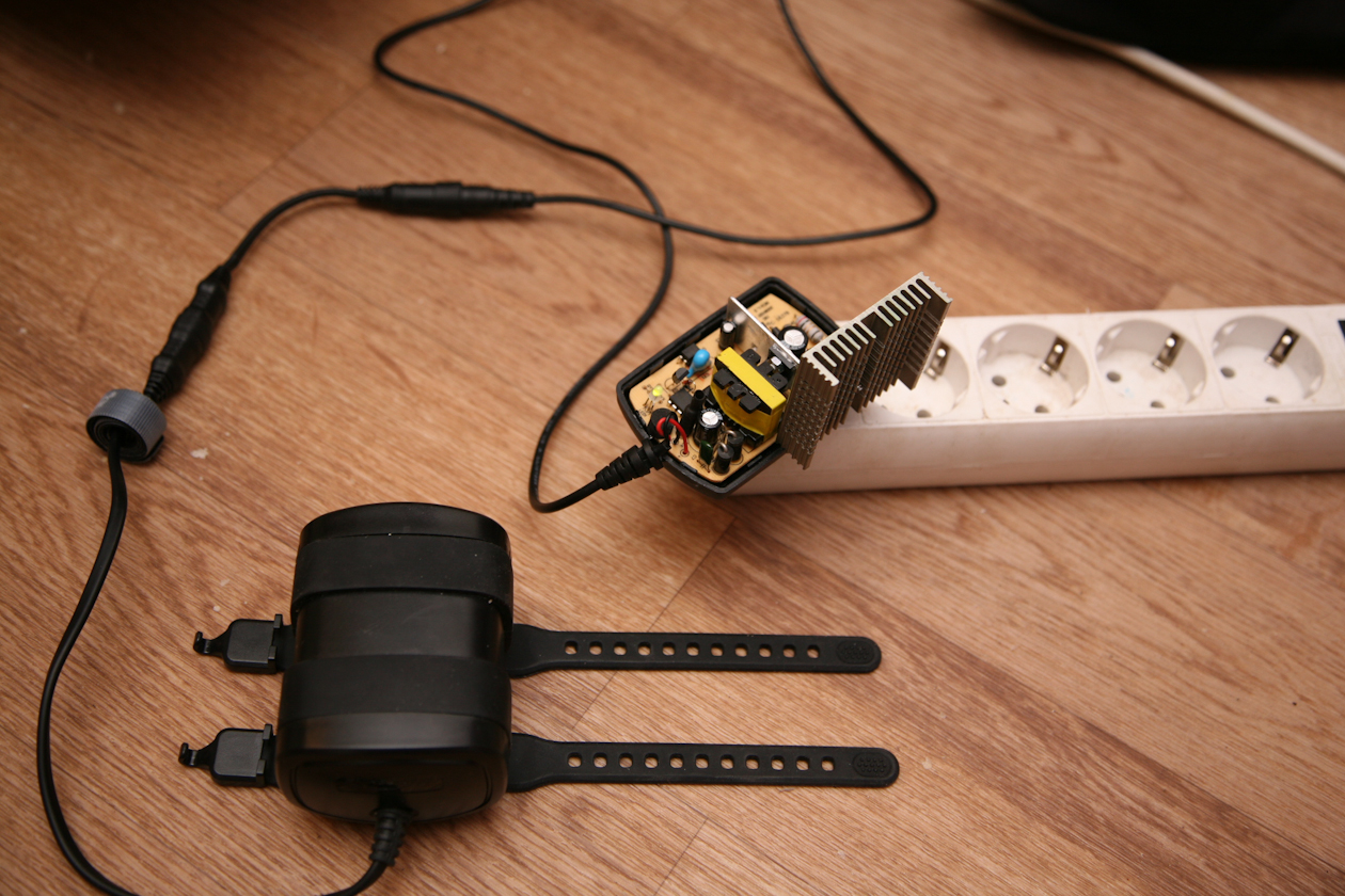

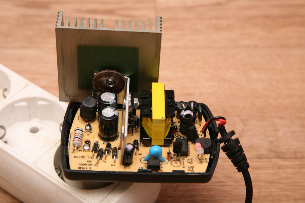

Намедни озадачился покупкой нового аккумулятора на 6.6a/h, для недавно приобретенной фары Magicshine Mj-816, под кодовым названием "чебурашка", взамен дохлому, стандартному на 4.4a/h. Моему разочарованию не было предела, когда корпус стандартного(!) блока питания, подключенного к новому аккуму, начал плавиться на глазах. После легкого кипиша с чуть было не оставленной без присмотра зарядкой, я таки решил разобраться с проблемой. Вскрытие блока показало, что внутри находится схемка с транзистором, который и был виновником сего происшествия. После недолгого ковыряния в носу было придумано, вероятно, не самое элегантное, но очень эффективное решение. Для препарирования пациента мне понадобилось: дрель, надфиль, саморез, термопаста, 10 копеек советского образца, радиатор от старого пня и немного энтузиазма. После не хитрых манипуляций получилось примерно это:
P.s. К слову сказать, даже такая конструкция очень не кисло грелась, поэтому счастливым владельцам подобных девайсов переделка прописана в обязательном порядке.
