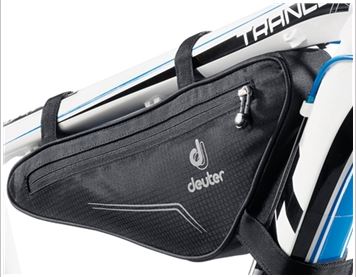

Никто у нас в Воронеже не видел в продаже сие изделие?
А то я на Чейнике так и не дождусь...

Gelemeev, тебе конкретно эта нужна?

Чтобы также спереди внутри треугольника была. Ну и размеров таких же.
