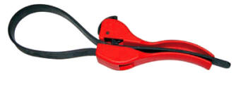

Кто-нибудь видел в продаже НОРМАЛЬНЫЙ ременной ключ? Или откуда заказать можно?

Похоже на ключ для снятия масляного фильтра на авто. Аналогичный можно заказать в Экзисте в врн или вот тут нашел еще для труб

Похоже, но нет, стальная лента не катит. Нужен с прорезиненным широким ремнем.

alex48 писал(а):Похоже, но нет, стальная лента не катит
так по второй ссылке - не металлические
