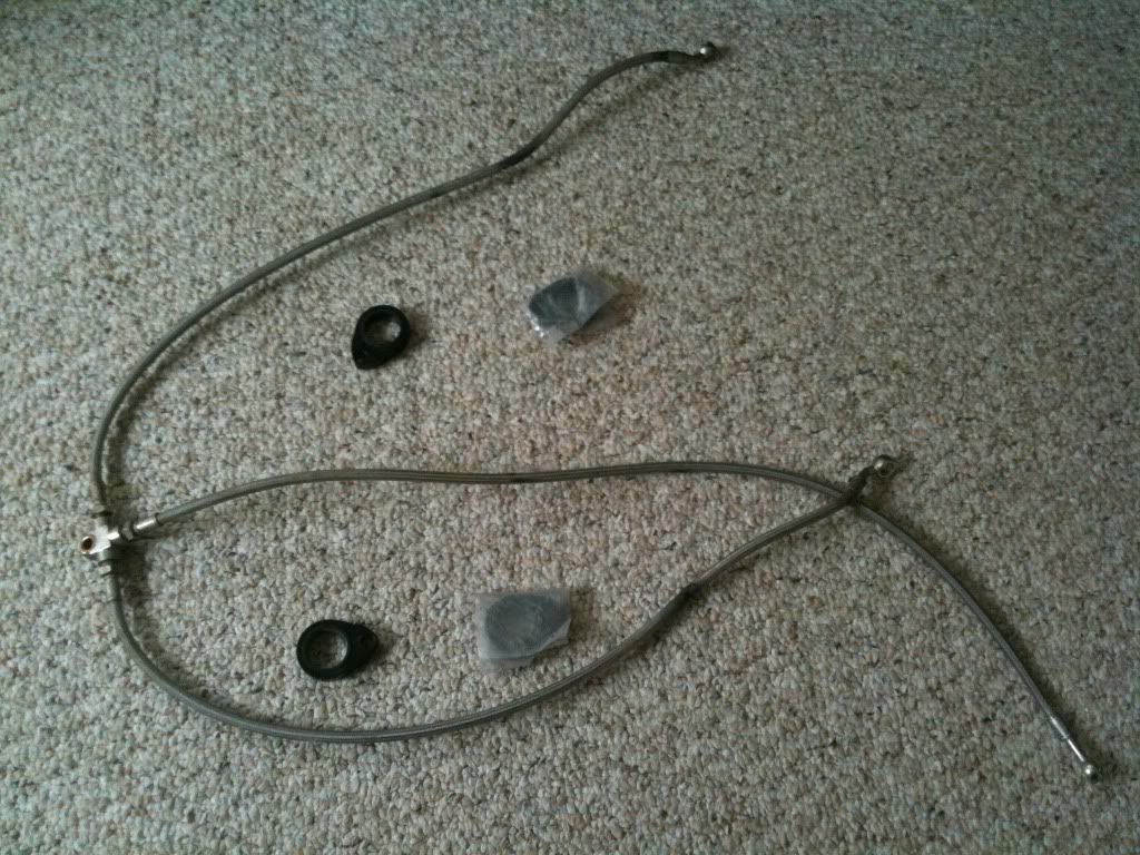

А что мешает с тормозами намутить гидротройник-разветвитель? От ручки в тройник идет одна гидра, а от тройника уже 2 на оба тормоза.
Щас похожую картинку поищу.

Тройник само собой подразумевается. Я его дома на коленке слеплю, если надо.
Проблема - обеспечить раздельную регулировку, чтоб не получилось, когда заднее уже заблокировано, а переднее еле тормозит.
Но ведь тут как-то работает:

KEEPER
На твоей картинке два контура на одно колесо, нет вышеупомянутой проблемы
