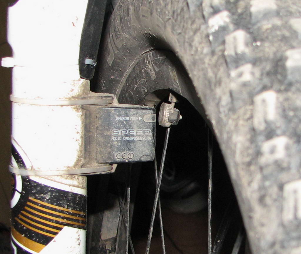

Купила велокомп AS-880. Магнитик на спицу крепить ближе к покрышке? А то в инструкции об этом ни слова. И проводок с датчиком на внутреннюю сторону вилки ставить, верно? Подскажите пожалуйста. :oops:

Lynsa, геркон (датчик с проводом) крепить на штанину вилки с внутренней стороны так, чтобы между магнитиком на спице и датчиком при обороте колеса оставался как можно меньший промежуток примерно мм 3-5, не более.
Соответственно и геркон и магнит надо закрепить в тех местах так, чтобы при обороте колеса получить требуемый "зазор", то есть, возможно, придется их немного подвигать и найти это оптимальное положение. Магнит скорее стоит закрепить ближе ко втулке, так как у втулки самое близкое расположение спиц к штанам вилки.
Что-то вроде такого:
555_новый размер.jpg (113.15 КБ) 9256 просмотров
только на фото датчик от беспроводного компа, поэтому при его больших размерах пришлось сместить магнит ближе к покрышке. При маленьком герконе чтобы получить требуемый "зазор" придется смещать и магнит и геркон вниз, ко втулке. На фото виден уклон спиц.

KEEPER
Благодарю за подробный ответ. :)

Lynsa я у себя на горном велосипеде подложил кусочек линолеума под датчик - помогло
