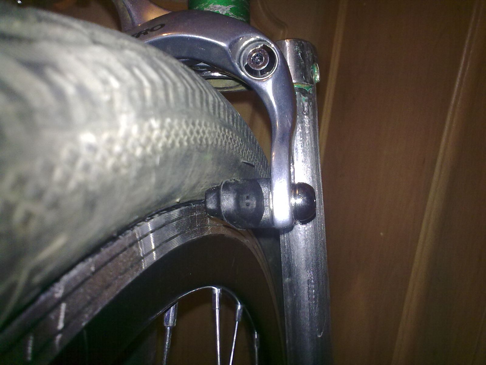

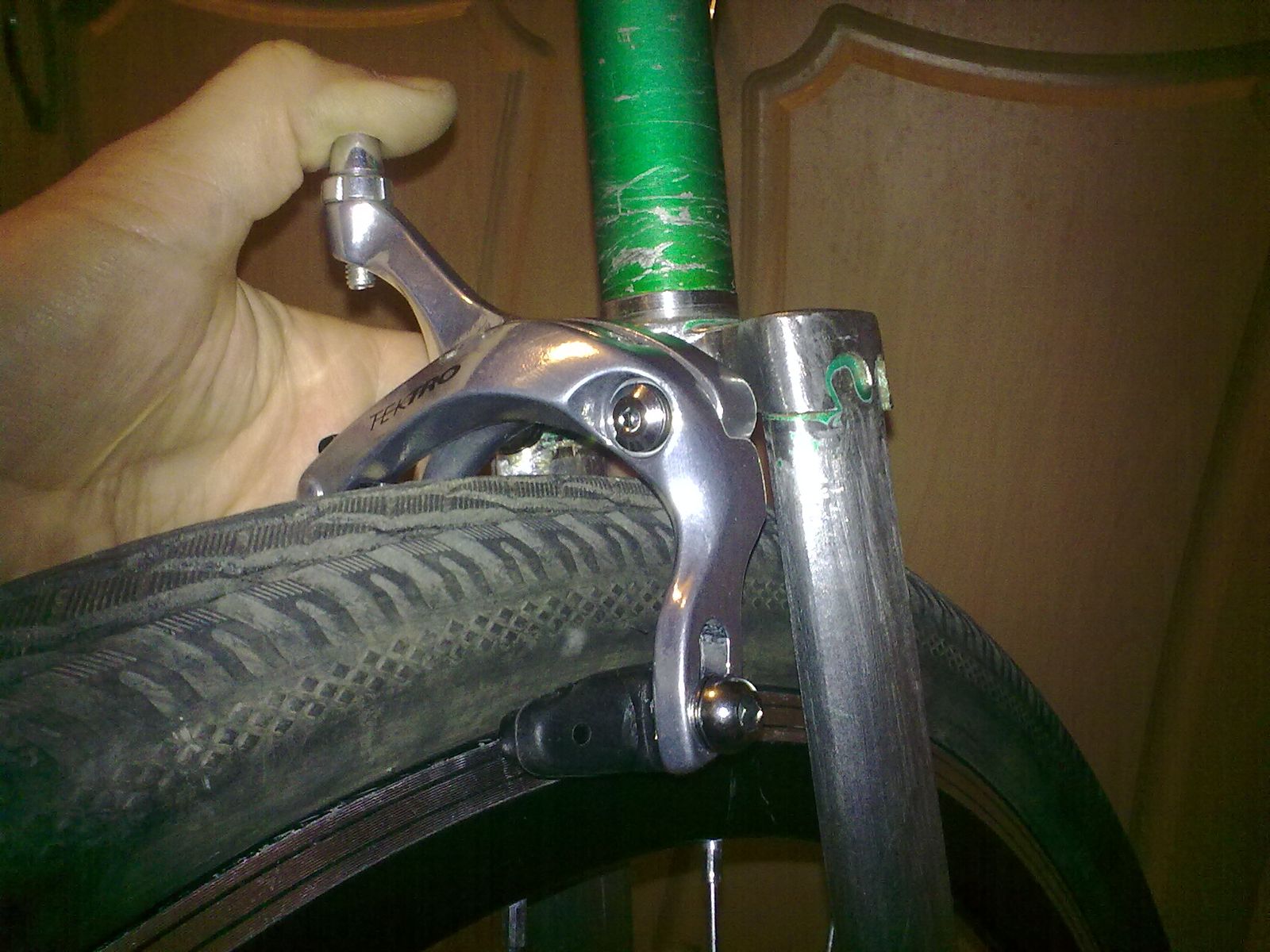

Приветствую. Возникла такая проблема. Друг сейчас занимается восстановлением велосипеда ХВЗ "Спорт". Приобрел клещевые тормоза tektro, но они не подходят по длине рычага(на фото видно). Вот не знаю как исправить ситуацию.

KaruselniiDead, легко.
Продай эти тормоза и купи с более длинными лапками (погугли, есть моделька стоимостью около 1000 руб за пару на Ибэе).
Или колхоз.
Я пока решил не загоняться и пользую стоковые. Работают и ладно, а колодки копеечные.
Или колхоз.

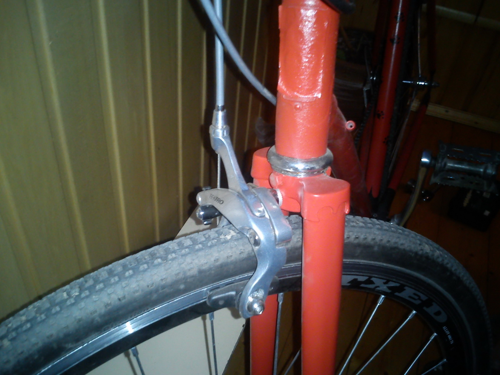

Решили проблему пока только с передним тормозом. Выточили на станке переходник из алюминия. Он вставляется в рулевую трубку вилки и закрепляется болтом с гайкой. В переходнике просверлено отверстие под крепление тормоза.

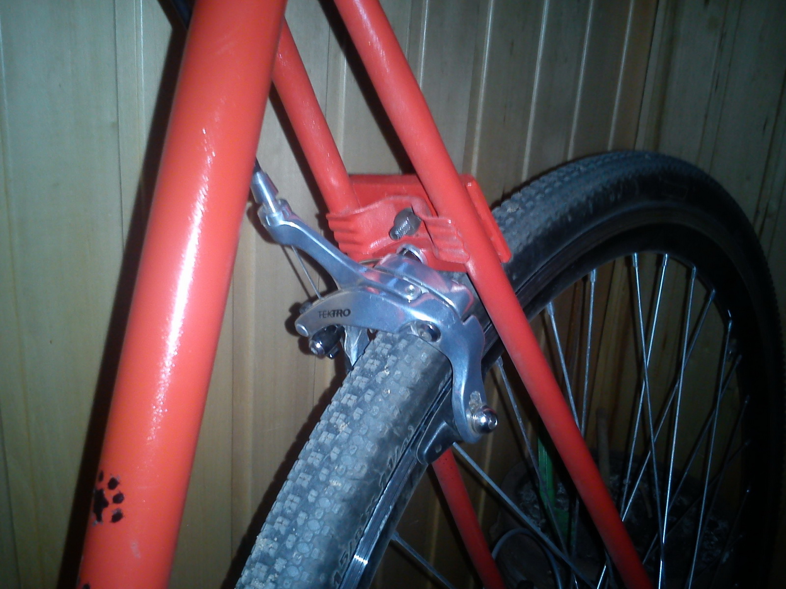

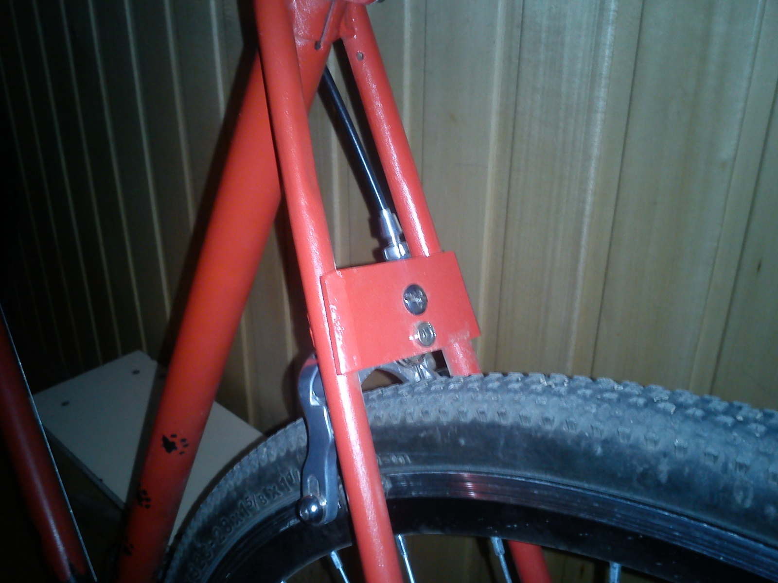

И всё-таки "приколхозили" тормоза. Вот что получилось. Сзади перевертыш. Пластина-накладка из алюминия.
