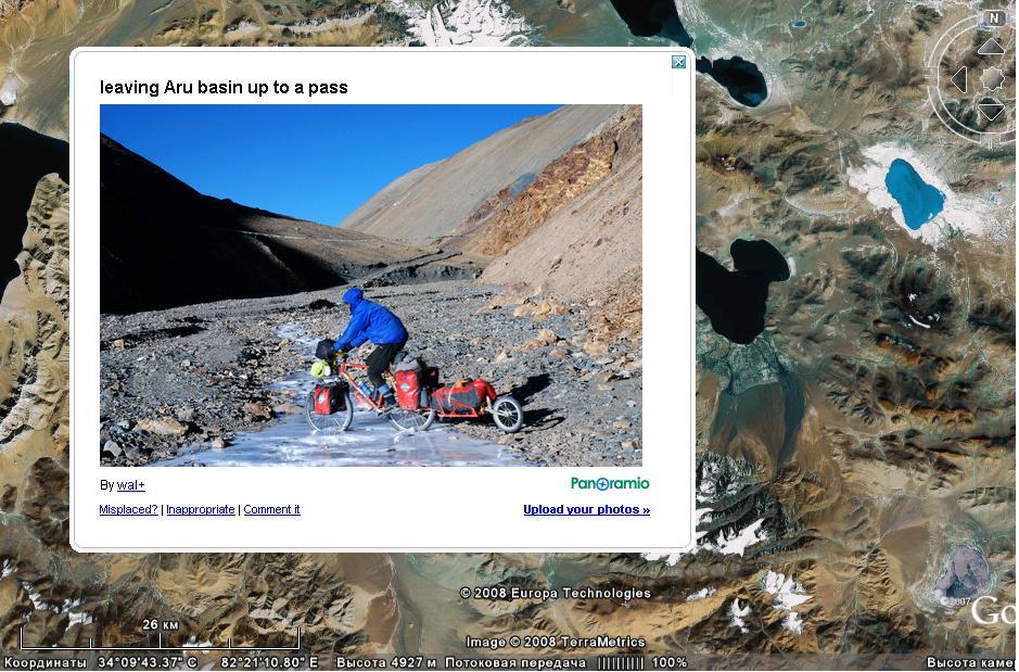

Re: Велоприцеп в чем плюсы и минусы
Интереснее место, фотку которого я вложил. Эти люди по Тибету рассекают.
