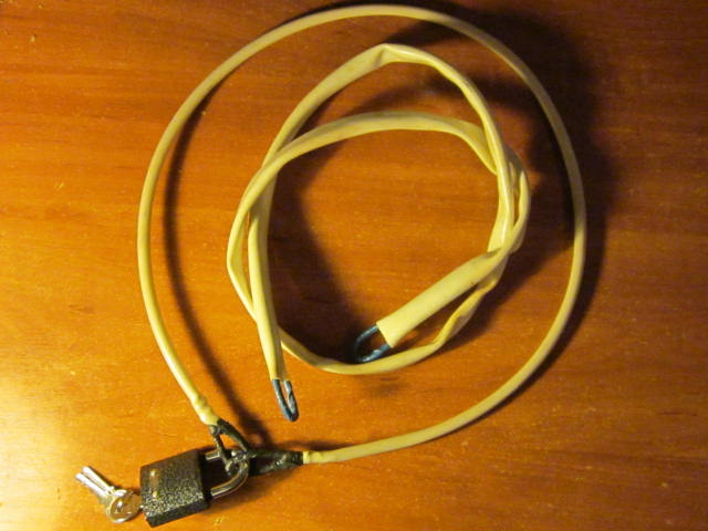

Ещё одно следствие плюшкинского синдрома - замок тросовый обыкновенный. Делается из стального троса, который продаётся в магазинах. Этот кажется диаметром 3 мм, такой трос лучше гнётся в петли. Замок такой можно сделать любой длины. Лучше конечно использовать трос потолще, но при этом петля в размере увеличивается. Для скрепления петля обматывается стальной проволокой например диаметром 1 мм, затем всё это хорошо пропаивается оловом с кислотой. Иначе понятно что сталь не пропаять. Разумеется такой замок в основном от честных и ленивых угонщиков, как почти и все вело замки, но тем не менее он работает
- Изображение 011.jpg (62.13 КБ) 7290 просмотров

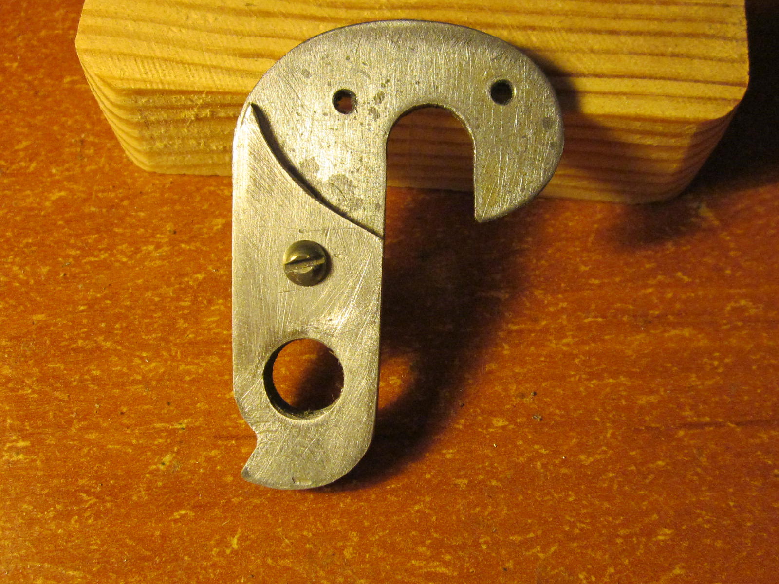

Под воздействием очередного плюшкинского вдохновения материализовался петух для лисапеда Мерида. И действительно ну не стоит такая деталь 150 - 300 р и тем более 700...
В рамках "пром шпионажа " скопировано изображение данного петуха у безбашенного вована. Конструкция получилась биметалическая - основа сталь+ дураль. Вырезав из стали основную деталь и просверлив все дырки, нарезал нужную резьбу. Резьба под пререключатель 10 шаг 1 мм. Склеил две детали клеем и скрепил винтом
- Изображение 022.jpg (349.55 КБ) 7197 просмотров
