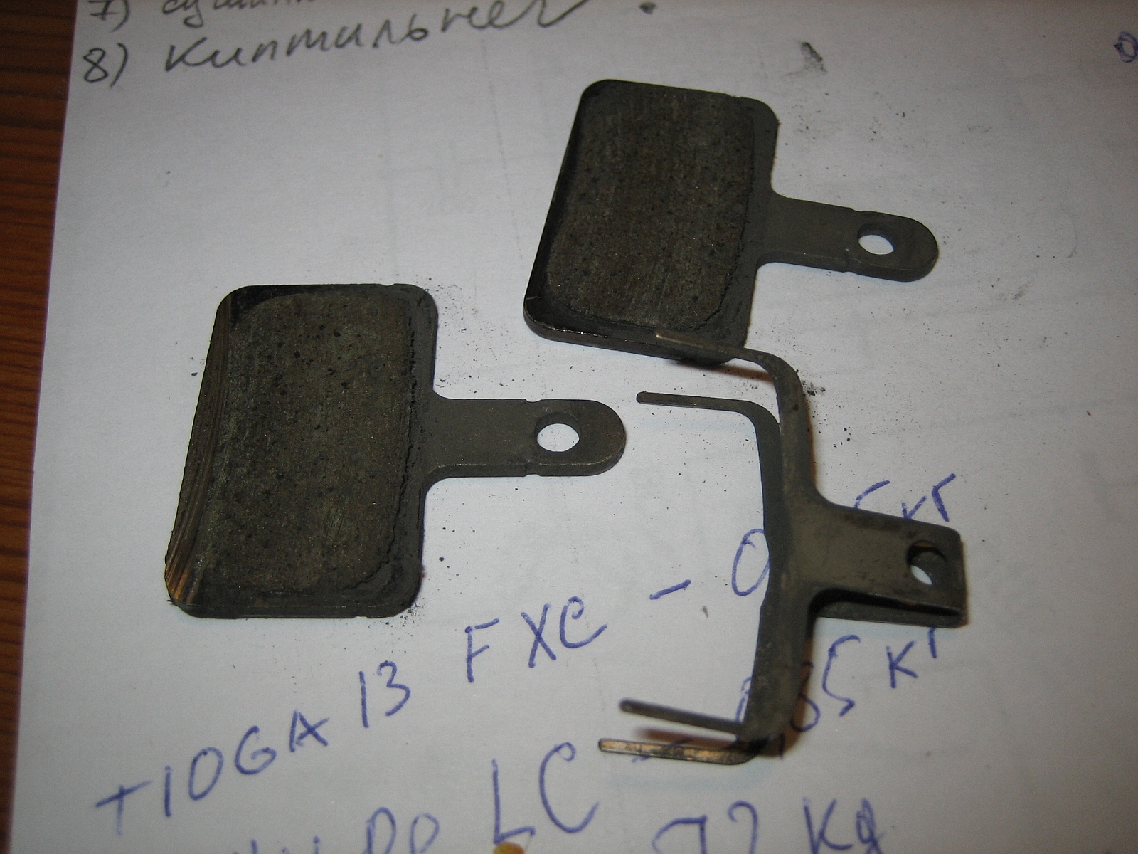

новая проблема вылезла.
ревизия дошел до колодок. вынул и чуть не выпал в осадок. неравномерный износ... ааа. че за нафег
не с самого "детства" у вела проблема была постоянно после транспортировки требовалос подстраивать суппорт тормозов чтоб не чиркало. но чтоб перекосилово такое было даж не подумал...
непойму как на чайнике найти нужные колодки
b01S
sb04
номера не финдятся
модель тормозиллы Shimano BR-M446 тоже
блин нефига се ценник
http://www.ebay.com/sch/i.html?_from=R4 ... in&_sop=15
непонял у меня че тормоза шлак? http://www.chainreactioncycles.com/ru/r ... prod130772
как узнать только резина мне канает или метал можно? что лучше
http://www.chainreactioncycles.com/ru/r ... t=pricelow
какая странная цена : http://www.velolider-vrn.ru/catalog/tor ... t615_b01s/
кто покурсу помогите советом, а ?
заранее признателен!
b01S
sb04
номера не финдятся
- Organic
Semi-metallic
Sintered
- тормозюки Shimano BR-M446
- IMG_6448_rrrrrr.jpg (656.47 КБ) 6212 просмотров

- Сообщения: 4500
Re: помогите оценить износ
Есть такие колодки 250р за пару,семиметалик.
