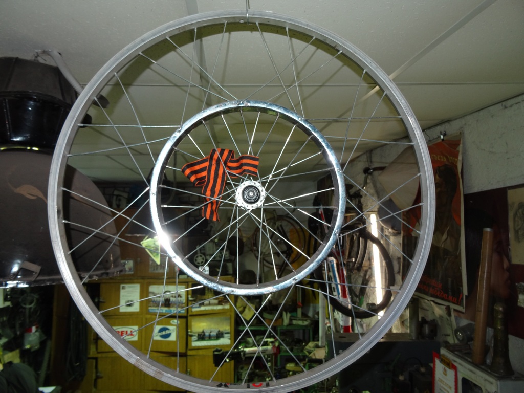

фикс собирать хочешь? варик есть взять 24-26 обод и склепать с 28 алюм.пластиной.

Можно в 28 обод заспицевать 20 или любой другой . Будет супер жесткая конструкция. Я в товарищеской мастерской видел такую конструкцию. Думаю на двух подвес поставить

Alukard_nrv писал(а):Можно в 28 обод заспицевать 20 или любой другой . Будет супер жесткая конструкция. Я в товарищеской мастерской видел такую конструкцию. Думаю на двух подвес поставить
нифига себе, а как это называется? и можно фото? что-то представить такое не получается.

Re: Ищу переднее колесо или обод 28 с высоким профилем
Сообщение omyzad »
Как-то так
Двойной обод.jpg (276.31 КБ) 8737 просмотров

omyzad а если еще 12-дюймовый заспицевать внутрь?

Select85 писал(а):omyzad а если еще 12-дюймовый заспицевать внутрь?
боюсь таких спиц не найти придется стандартные укоротить и накатать резьбу новую
офигеть! а спицы все стандартной длины и в свободной продаже? фишка в том что спицы продеваются в отверстия стенок меньшего обода? колесо не играет ? а то такое ощущение что спицы сильно натянуть не получится так - разорвет стенку обода.
наоборот это делает обод более устойчивым к дефлормациям. спицы стандартой длинны находящиеся в свободной продаже. Причем спицы короткие что так же упрочняет конструкцию тем что удлиненние у спиц минимализировано за счет меньшей длинны. и внутренний обод можно использовать одностеный что тоже удешевляет конструкцию и при этом не уменьшает прочность и устойчивость к знакопеременным нагрузкам
