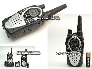

P.s. Сам пользую р/с Midland GXT 500, тестили их с братом на велах в поездке через лес и город. Полностью заряженных аккумов по 2500 мА/ч хватает на день использования. Связь держат хорошо: уверенная связь - город 1-2км, лес от 3 и более (в пределах разумного конечно, опять же смотря какой рельеф и строения вокруг). Антенна съёмная, что есть гуд, но DX-ингом заниматься никто конечно на них не собирается. По поводу пыле-влагозащиты: до стандарта military ещё очень далеко, так что под сильный дождь с ней лучше не попадать. Дисплей достаточно информативный, да и настроек не так много чтобы в них запутаться.
Из недостатков:
1.Разборчивость речи из встроенного динамика оставляет желать лучшего, в отличии например от Vector-ов (особенно при езде на веле и без гарнитуры, как в нашем случае, ИМХО). Vector-ы правда эти были в профессиональном исполнении . Так что гарнитура для мидленд может быть как раз в тему.
2. Зарядка - стакан, без автоматического отключения.
Купили мы их по 1100 за штуку: в магазине рядом с радиолюбителем (слева от него, вход с торца дома) там телефоны продают, ну и рации. Они несколько комплектов в блистерах раздербанили и продавали их по отдельности: 22X, 400, 500, 6хх. Из всего что предлагают в воронеже в этой категории вариант с Midland GXT 500 (3500-4500т.р за комплект) вполне нормальный, ещё можно посмотреть в сторону безлицензионных векторов в профессиональном исполнении Vector VT-44 Military (4300-4500 за 1 р/с с аккумом и антенной).

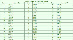

P.s На веломании используют LPD частоты:
Частоты веломании:
1. 433.625 МГц (23 канал LPD, он же 7-й канал для 8-канальных раций) - основная частота
2. 433.700 МГц (26 канал LPD) - резервная частота

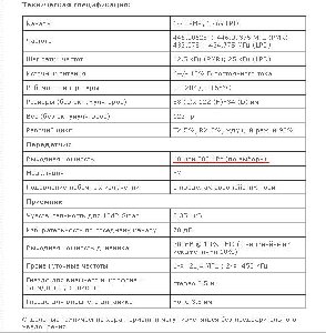

ТТХ G7
ТТХ G7
