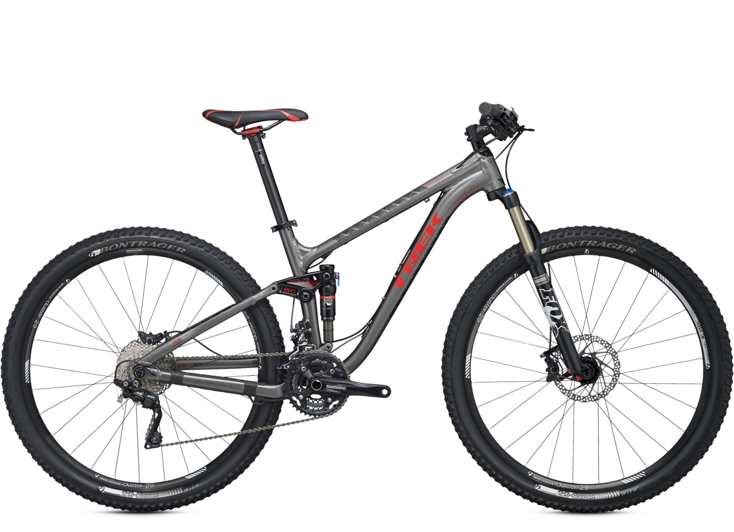

Шалом, двухколёсные. Нужен диагноз по фото.
Имеется 2014 TREK FUEL EX 8 29er:
Вилка от fuel ex 9.8 2015
FOX Performance Series 32 Float, CTD, FIT Damper, Rebound, E2 Tapered Steerer, 15QR, Custom G2 Geometry with 51mm Offset
Задний аммортизатор Fox Evolution Float CTD DRCV shock.
Первая проблема: при заблокированном заднем аммортизаторе, если педалировать с каденсом на вскидку 60-80 об/мин, велосипед пытается выкинуть меня из седла. Колесо ровное, все задние шарниры в норме, амморт блокируется, c/t/d, отскок регулируется.
В прошлом году ездил на GT hellion expert, на нём, т.к. есть манетка, часто блокировал подвеску на подъемах, подобного не было. На TREK по-моему даже и не пробовал до этого блокировать, т.к. субъективно и так практически не раскачивает.
Вторая проблема: вилка перестала блокироваться в режиме climb (чуть жестче, чем был trail), различия между режимами trail и decend практически никакого, отскок вроде регулируется. И постукивает маленько. Х.з. почему, но всё это проявилось после зимовки в холодном гараже, но зимой не катался.
А, и ещё - велик стоял вверх колесами, по весне подкачивал вилки/амморты, при стравливании давления из ниппелей маслом брызгало - это нормально?
Ну и чтоб 3 раза не вставать - почему так тяжело одеваются покрышки (континенталь Сontinental X-King), на другом веле такие же легко одевал теми же руками? Все пальцы поломал.

В первом случае упало давление IFP камеры амортизатора. Надо накачать.
Во втором случае - недостаток масла в демпфере вилки. Потребуется как минимум долить или перебрать, если масло травит в штаны вилки.
Jinn85 писал(а):при стравливании давления из ниппелей маслом брызгало - это нормально?
это нормально

Некоторым фоксам вредно сжимать вилку в перевёрнутом виде, масло обижается и куда-нибудь уходит. У меня потом само вернулось, но тут изолированный демпфер, едва ли оно само теперь, перебирать.
Постукивать могут друг о друга витые пружины в негативной камере вилки.
Про покрышки - это только в теории у покрышек и ободов одного стандарта одинаковые размеры, на практике они разные у всех производителей, отсюда разные посадки.

bas_xxx писал(а):В первом случае упало давление IFP камеры амортизатора. Надо накачать.
Качается при заблокированном амортизаторе (в режиме "хардтейла"), как это связано с IPF камерой?

Jinn85 писал(а):Качается при заблокированном амортизаторе (в режиме "хардтейла"), как это связано с IPF камерой?
IFP - поршень подпирает масло, которое участвует в блокировке аморта.

Jinn85 писал(а):С обидчивой вилкой это к Инокову?
Да, можно к Инокову. Можно ещё к кому-нибудь, если опыт работы с демпфером FIT есть. Сие не самый тривиальный механизм, и по вскрытии может много интересного обнаружиться. А ещё IFP придётся через хитрую приблуду качать до 500 psi, тут и вовсе абы к кому не сходишь.
Кстати, обычно FIT насасывает лишнее масло из штанины, а не стравливает его. В запущенных случаях разрывает резиновую грушу, которая там вместо IFP работает.

bas_xxx писал(а):IFP - поршень подпирает масло, которое участвует в блокировке аморта.
Про это я по диагонали читал. Но всё нормально блокируется сзади. В заблокированном режиме ровное на вид колесо (спицы тоже натянуты все) такое ощущение, что становится овальным.

Jinn85 писал(а):В заблокированном режиме ровное на вид колесо (спицы тоже натянуты все) такое ощущение, что становится овальным.
Оно что, качается, даже если не крутить? Наверняка же, нет. Просто давление в камере таково, что массу тела держит, а под динамикой от педалирования (а она очень существенно добавляет нагрузки) проседает. Она же полностью блокировка и не пропадёт, IFP отодвинется до тех пор, пока в камере давление достаточно не возрастёт, чтобы сопротивляться, при устранении внешнего давления отскочит назад.
И аккуратнее, была какая-то дрись у Трековских амортов DRCV, которая очень легко ломалась при разборке, но не вспомню, надо соотв. раздел на Веломании полистать.
