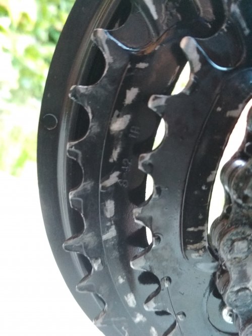

Приветствую всех форумчан!!! Форум этот мониторил давно уже, был и вел раньше. В 2013 брал новую мериду, которую через год украли. Катался очень немного, но втянулся. В этом году решил опять взять вел, но видя цены в магазинах, стало дурно и решил искать б/у. В Курске попалась мерида 40 (2010), при созвоне продавец (голосом внушающим доверие) сказал, что вел новый вообще, 5 или 6 вечерних прогулок. Ну оплатил, привезли, и выяснилось, что конечно не 5-6 вечеров, а скорее 5-6 месяцев ежедневных покатух. Ну да не я судья продавца, и это все лирика.
Короче глянул на цепь-кусок грязи, смазанный помоему толстым слоем солидола, на который налипло пол ведра песка... Отмыл немного цепь, звезды, касету и увидел явный износ двух ведущих звезд (42 и 34), касета 8ск на вид в идеале. Сегодня померяю растяжение цепи.
Теперь вопрос, скажите пожалуйста если цепь не растянута больше предела, можно ли поменять только изношеные звезды(без касеты и цепи) ? Где в Воронеже более менее адекватные цены на запчасти и съемники? Чем руководствоваться при выборе звёзд, только кол-вом зубьев?
Система Shimano Tourney FC-M191, 42-34-24 зуба
Shimano Altus CS-HG30-8, 11-32 зуба
Shimano Acera CN-HG40

Re: Купил с пересылом "новую") мериду... Подскажите по ремо
Да покатайся прежде чтоль...,сразу менять..,может все работает.
О.Фоточка появилась....Звезды новые.
А то что на каждой есть по 1-2 зуба "съеденые" более половины, ничего страшного? Остальные зубья вообще норм.... И из-за чего такой неравномерный износ?
Это делается для гладкого переключения. Съеденные зубья - это когда они заостренные.molodoy7777 писал(а):"съеденые" более половины
рано паниковать начал, если цепь не растянутая то у тебя все новое.
Спасибо, успокоили))
Пожалуй так и поступлю, чуть позже, может в личку посоветуете норм мастерскую в районе Северного.
Цепь померял по методике штангелем ставим 119мм и раздвигаем, полулось 120.3-120.4, вроде говорят ходит до 120.6, но хочу заметить заранее. Какую посоветуете, и где приобрести вместе с выжимкой.
Переднюю ось разобрал, похоже на ещё заводскую смазку, светлая, чуть добавил, отрегулировал, собрал.
По поводу цепи посоветуйте
