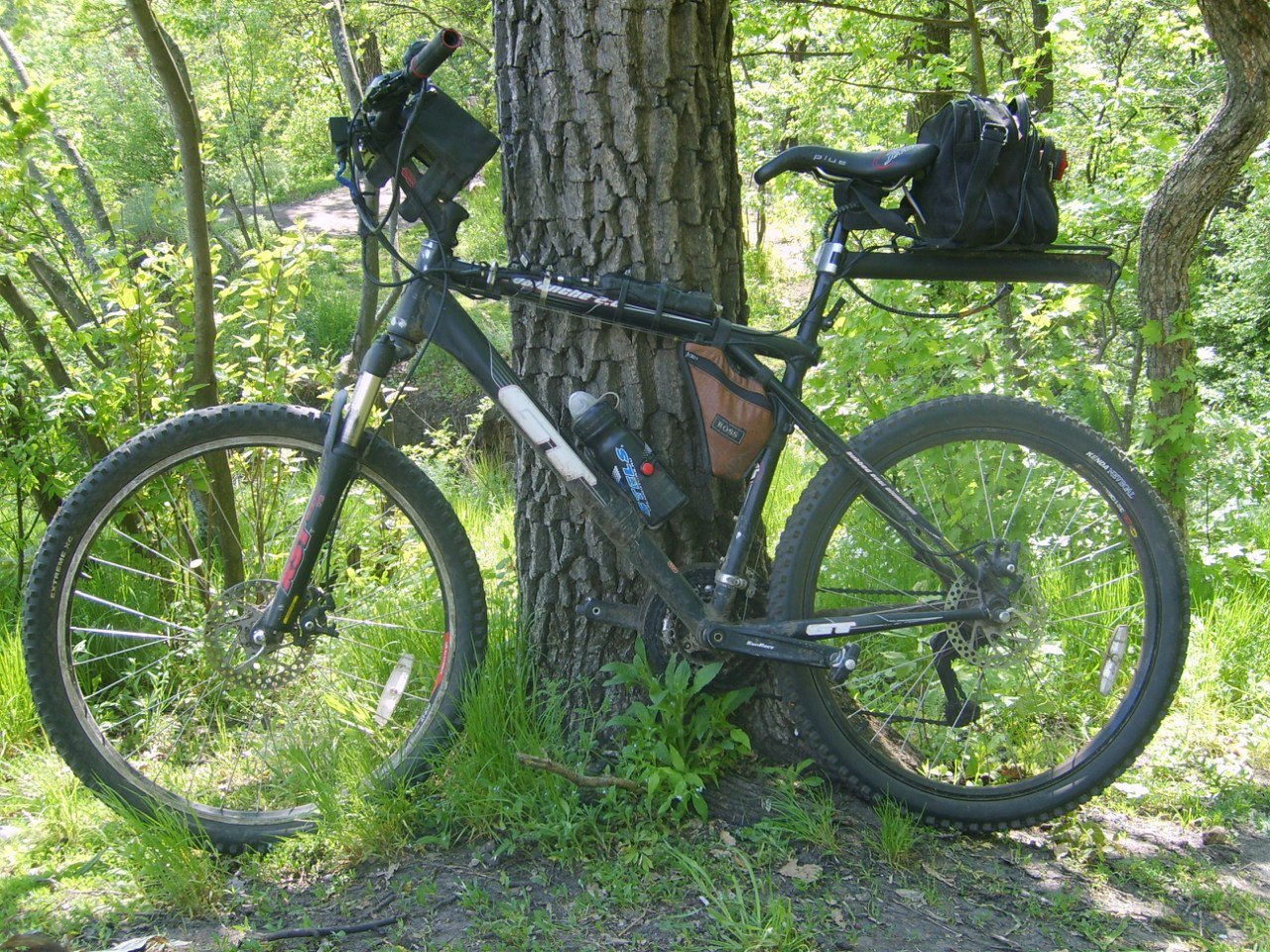

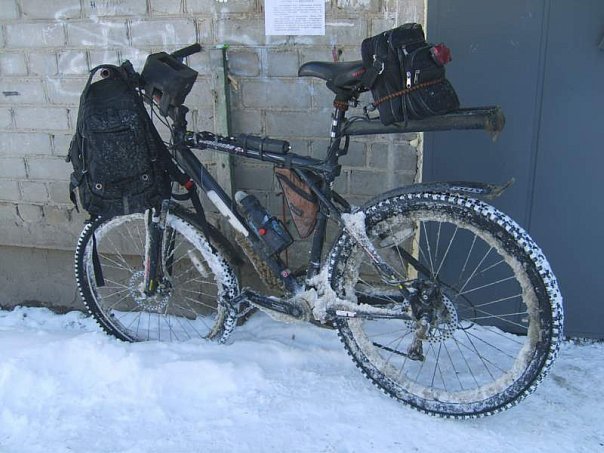

У меня велосипед старый:
Велосипед GT Avalanche 2.0 Disc 2006:
https://www.velosklad.ru/velosipedy/bik ... -2-0-disc/
Фотки старые прикрепил - для наглядности.
Сейчас с рамы аккум снят - нуждается в восстановлении (аккум для старой фары самодельной).
Но фару можно и новую купить будет.
Так же можно будет снять на время ремонта - багажник, приблуду с руля - для кпк (давно не юзаю уже),
сиденье если нужно. Крыльев нету сейчас на велике.
Трансмиссии менялись уже раза 3-4 наверное.
Сейчас велик нуждается в обновке. Требуется Ваша коллективная Помощь ;)
В разного рода советах - что и где лучше купить или куда обратиться за помощью с ремонтом и
возможно покупками.

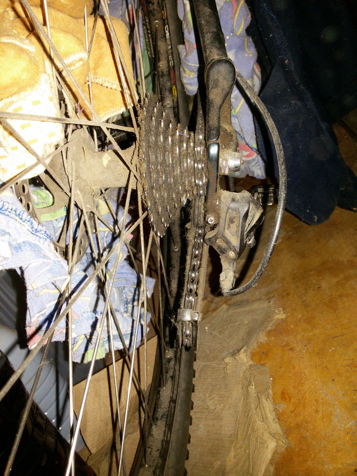

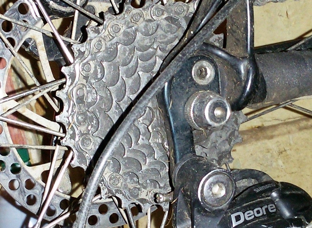

В кладовку вел я отправлял до Лучших времён в таком состоянии:
Стандартные болячки - На заднем колесе на кассете на звёздочках - стёрлись зубья, и наверное на передних шатунах (где педали) - тоже наверное стёрлись.
(но возможно звёзды на шатуне ещё живые - нужно экспертное мнение).
Когда с места трогаю , или тем более в гору - срывается цепь (проскакивает по зубьям).
На скорости - можно аккуратно ехать на некоторых звёздах.
Ясное дело что однозначно менять нужно Кассету, цепь , и возможно шатуны со звёздами.

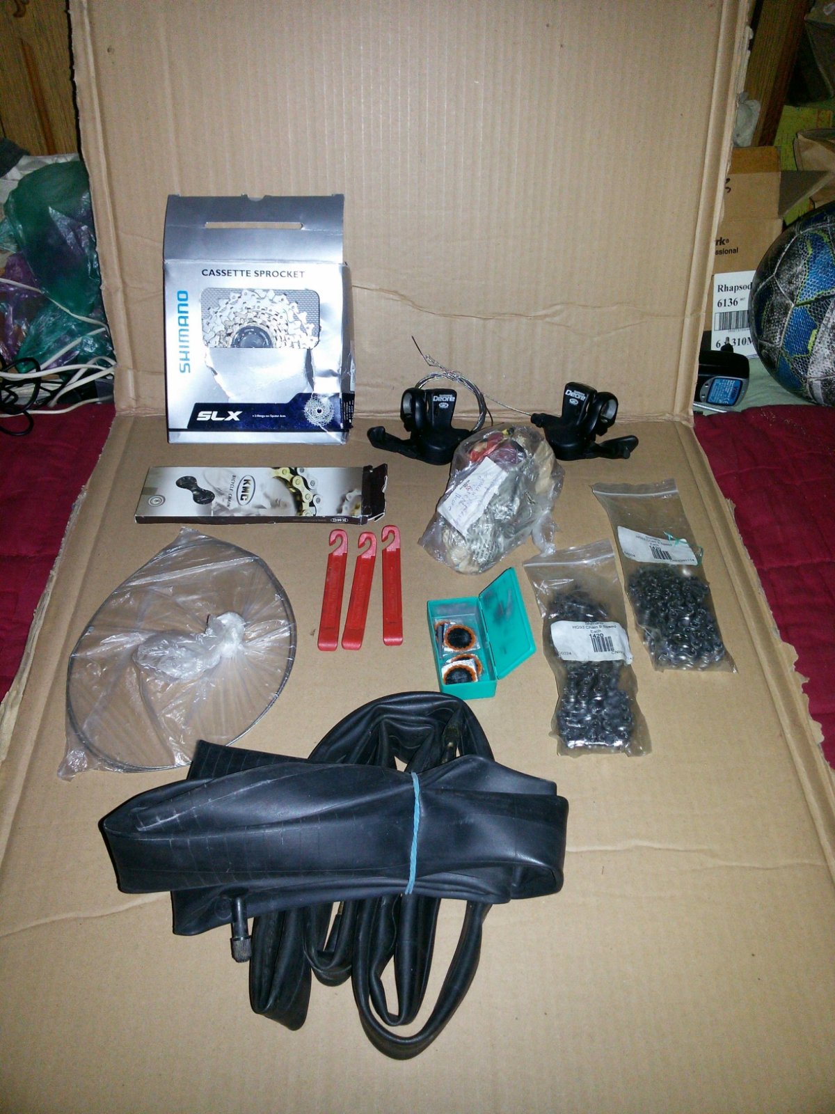

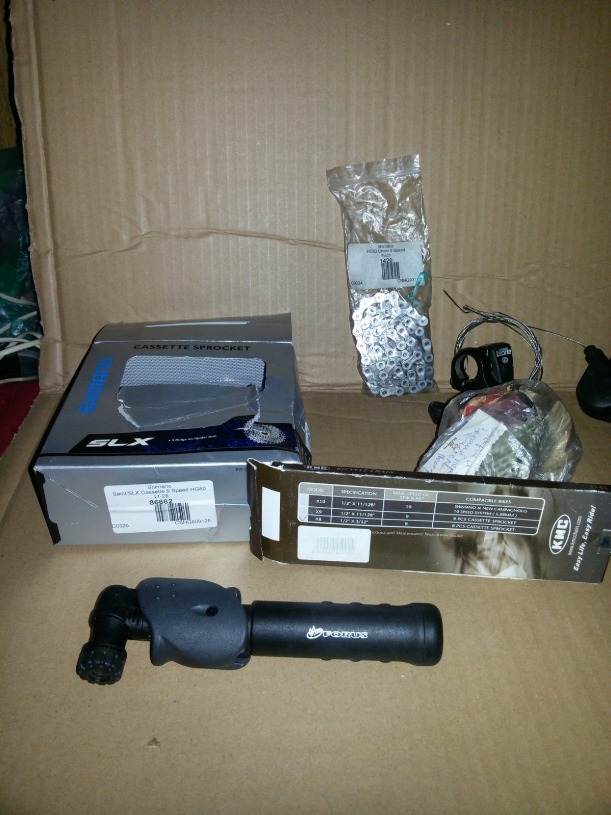

Мы начали закупаться в магазине. Купили это: (новое)
Кассета: Shimano Saint/SLX Cassette 9 speed HG80 11-28
Монетки 2 штуки: Shimano Deore Mega Drive team SL-M510 Shimano Japan 22.2
Цепь 2 штуки: Shimano HG93 Chain 9 speed Each
И кажется хотели шатуны купить, и их не оказалось в магазине, и отложили на
насколько дней ремонт. В итоге - на несколько лет...
Из старых запасов ещё есть:
Новая Цепь: KMC - Model: 8x , Specification: 1/2" x 3/32" , max speed of sprocket 8 , Compatible bikes: 8 Pcs Cassette Sprocket
p.s. Кассета и цепь у меня сейчас убитые. Это однозначно - проехали тыс. 8 км где то.
А вот шатун не знаю. Возможно живой. На нём написано SunRice Power Spline

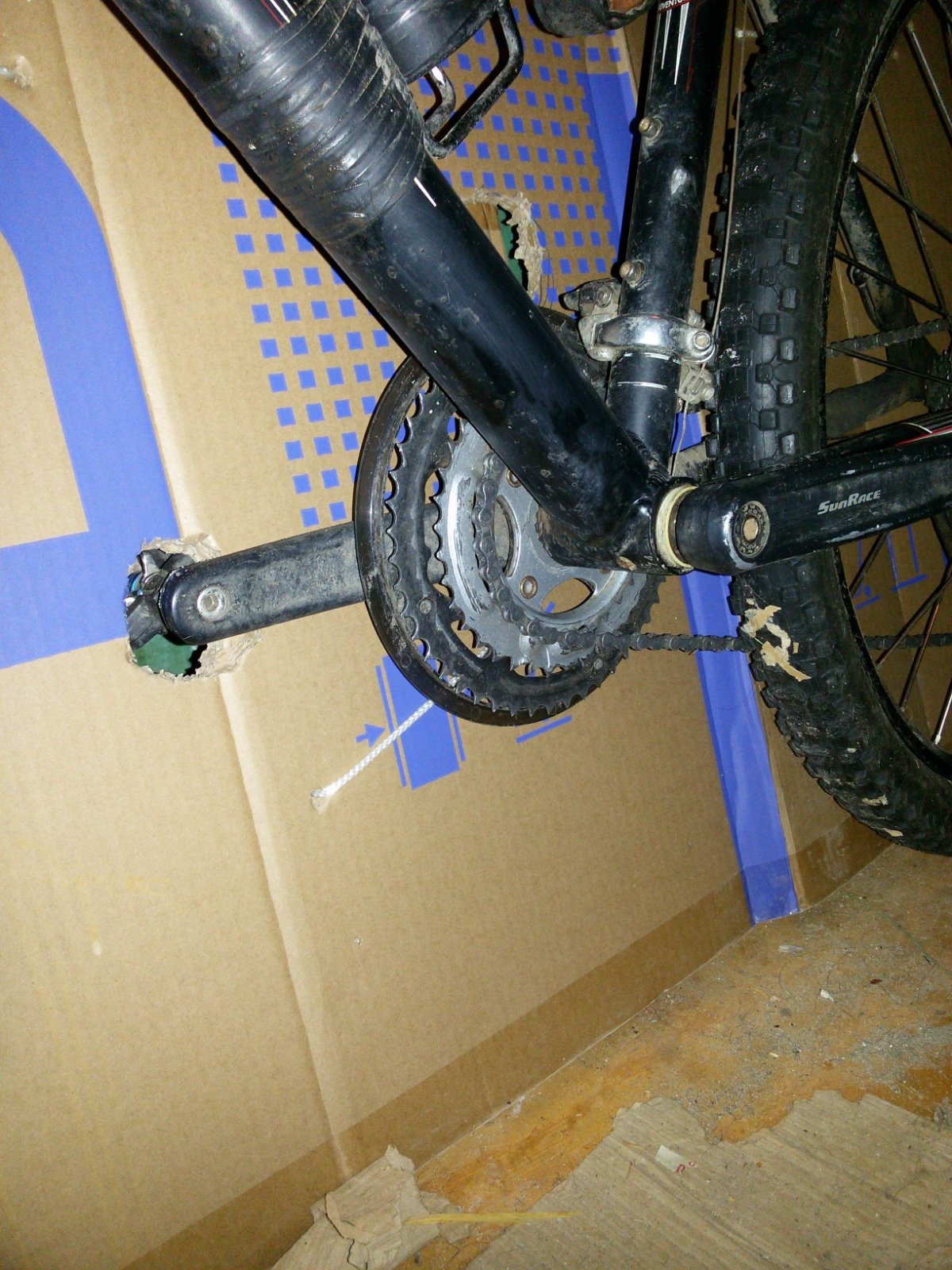

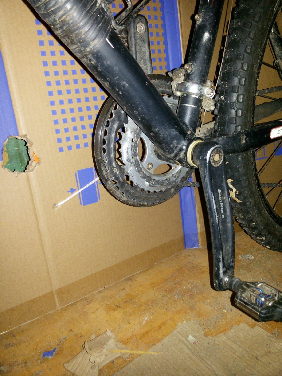

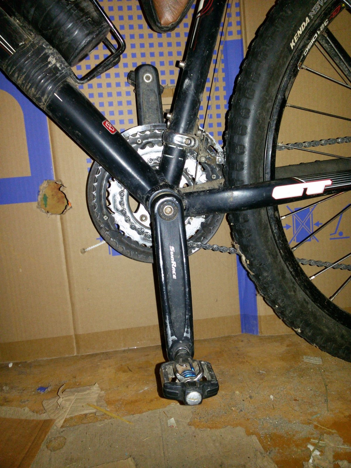

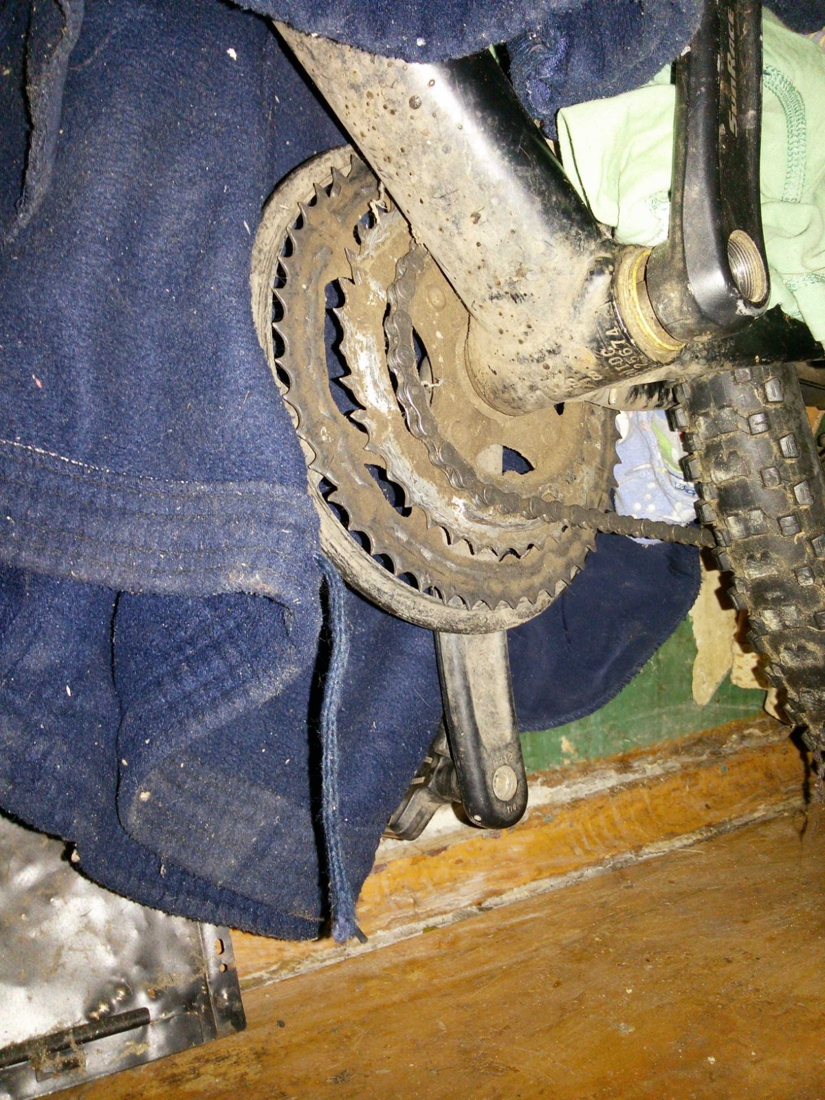

Ещё тогда добавлю поясняющих фоток...

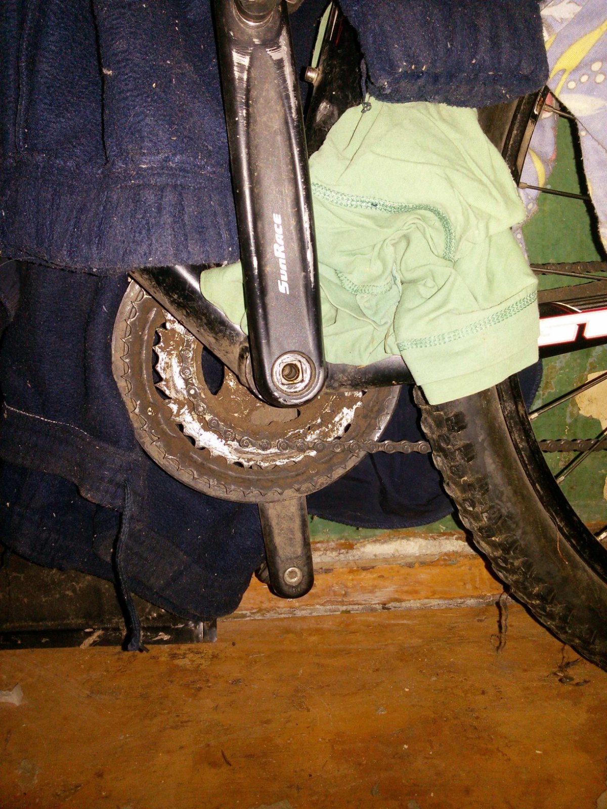

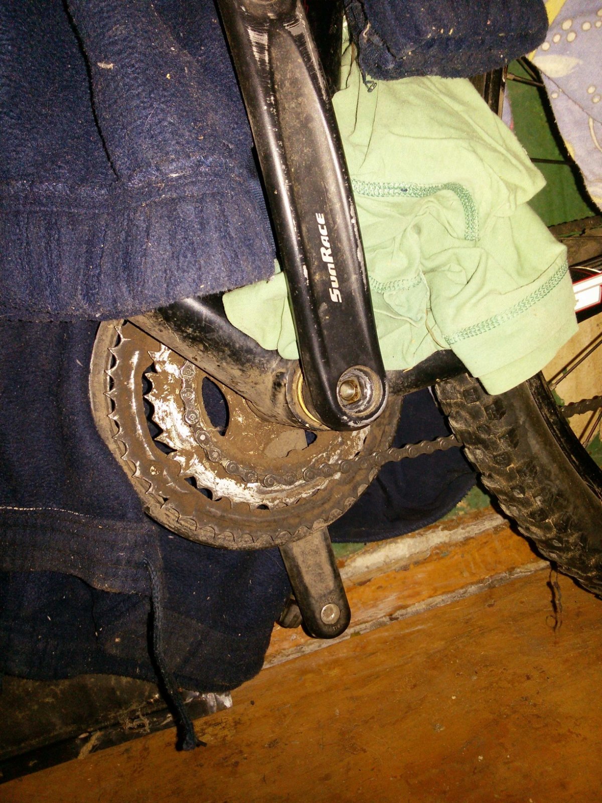

Странно. На шатуне , на болтике сверху (который - как заглушка используется), написано Power Spline
Я думал что у меня шатуны на системе - Power Spline
Но открутил болтик - решил проверить. А там вроде как система - Квадрат. Правильно я понимаю ?

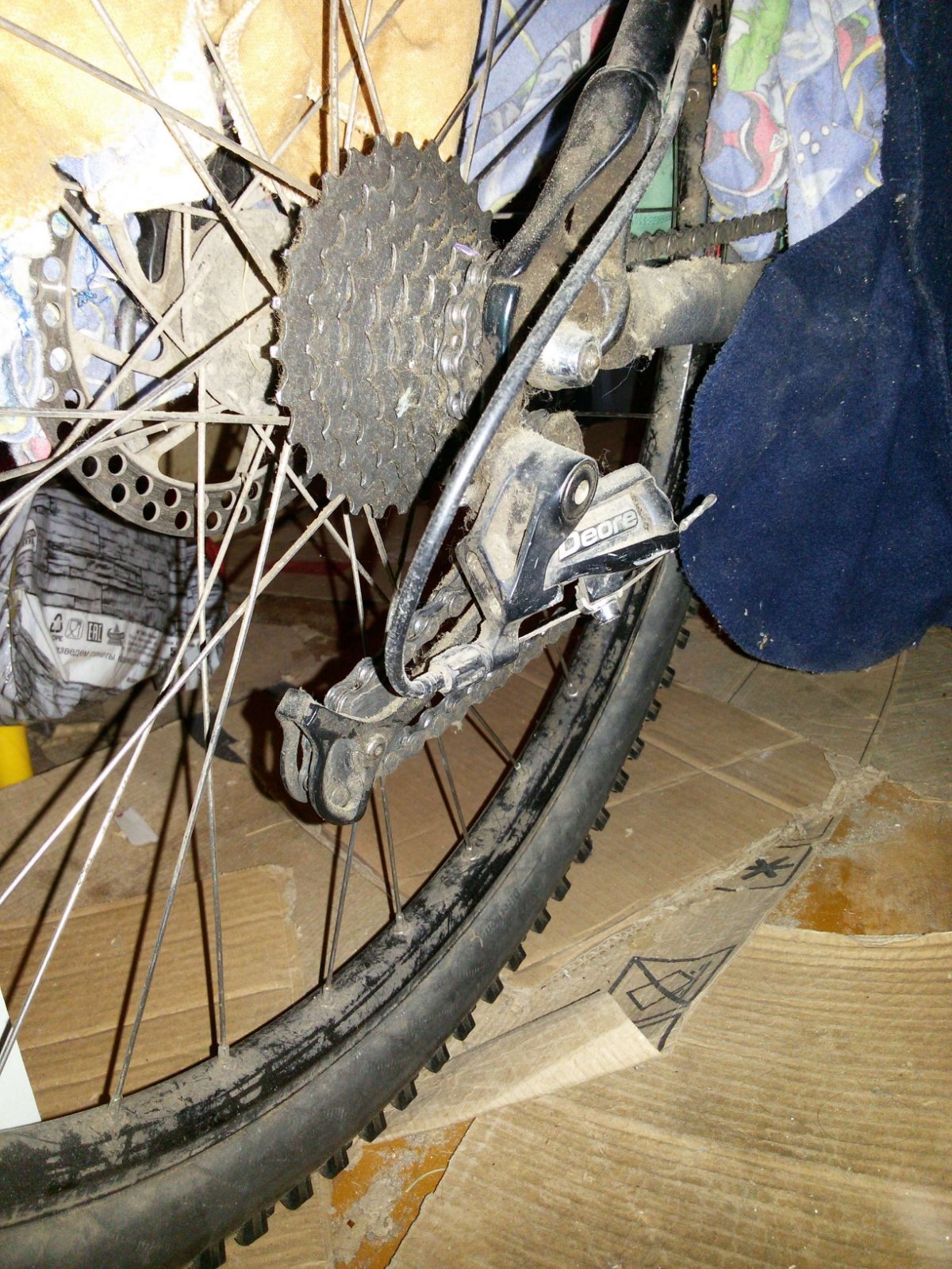

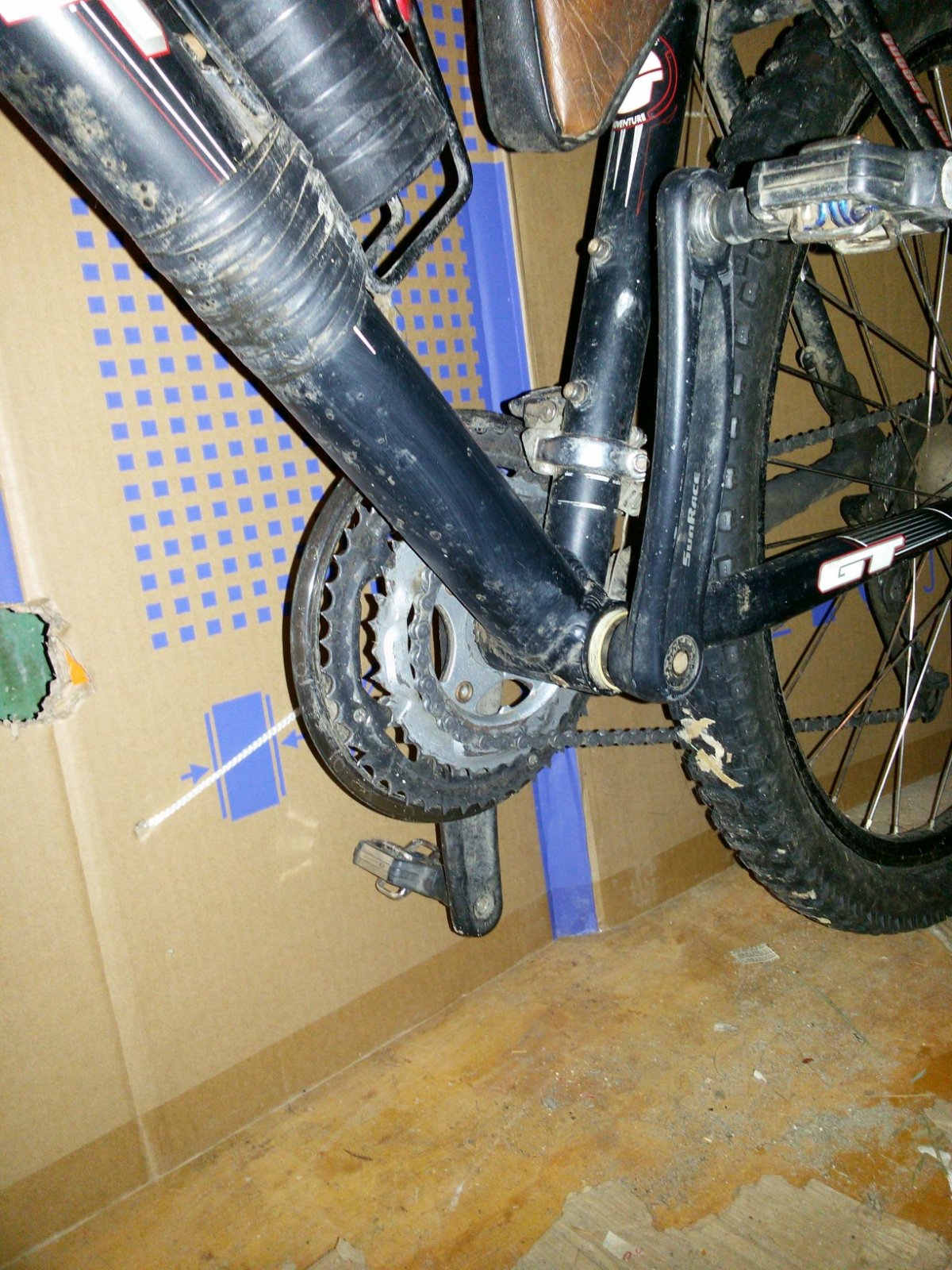

Вообщем , вот в таком вот убитом состоянии сейчас шатуны, звёзды, кассета , цепь. И задний переключатель.
p.s. Но в целом - задний переключатель я думаю что в рабочем и норм состоянии в целом.
Только вот чистить его нужно...

Ну а в наличии есть такие штуки , которые наверное можно использовать , я про них писал в первом сообщении.

Papirusss, кассета отличная, такую сейчас сложно найти новой. Как по мне: байк отмыть, втулки перебрать, систему с кассетой в мусор. Задний переклюк отмыть, не понятно гнутая лапка или нет. Если не гнутый - перебрать с заменой роликов и поставить те манетки что с фото.
По остальному я бы купил шимановские тормозилки mt200 и систему от той же шиманы линейки cues, каретку под замену.
Все можно самому, шестигранники найдутся, наверняка. Съемник под квадрат и съемник каретки можно средне-московской поискать (покупал за совсем скромные деньги год назад)

Вчера помыл на снегу. Дааааа. Масло машинное - это зло. Решил что попробую на парафин перейти. Но не варить цепь, а просто смазывать.
p.s. Ещё решил что попробую сам кое-что сремонтировать, а с чем не справлюсь - мастерам повезу.
_
_
А Вы не подскажете - вот такой шатун (вернее его звёзды) - желательно поменять уже ,
или ещё можно на нём поездить ?
Если учесть что цепь и кассета (8x speed) в любом случае будет меняться на новые
(потому что - проскоки уже есть часто , при нагрузках на цепь).

dimmu1v писал(а): 09 мар 2026, 11:41 манетки что с фото
По-скольку я чайник в этом деле (ни манетки, ни троссики, ни переключатели, ни цепь, ни кассету, ни шатуны не разу не менял).
Пока что решил что попробую остаться на 8x speed (чтобы не менять манетки и переклюки на 9x speed).
Купить новые - шатун , цепь, кассета - всё это для 8x speed.
Правильно ли я понял, что если ставить манетки , которые мне посоветовал Павел.
То эти манетки на 9х speed. То тогда нужно будет задний переключатель тоже на 9x speed ставить ?
А если оставить текущий 8x speed переключатель, то он будет работать, просто на последнюю звезду - не будет переводить цепь ?
По шатуну текущему старому посоветуете ? (мой вопрос в предыдущем письме Владимиру)

вот такой набор купил - велоинструментов:
Инструменты для велосипеда, набор велосипедных инструментов купить на OZON по низкой цене (1092763841)
https://www.ozon.ru/product/instrumenty ... 092763841/
Я буду дооолго гнать про лисапееед..... ;))

Зубы на кассете ;)
_
_
Сообщения: 639
Phone: 89515675131
Велосезон скоро открывается (апрель 2026). Пора вывозить велик из Кладовки !
Сообщение dokmet »
Менять надо всё сразу: цепь кассету и систему.
