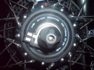

Re: О динамовтулках (из соседней темы)
наконец добрался до интернета и вело36, оказывается много чего изменилось, наконец пошли разговоры про динамовтулки.
впечатления и рассказы:
куплена по осени, откатать сразу не смог, не было фары под нее и времени в дорогу, работа будь она неладна. Сколхозил на диодах что продаются в радиане фонарик, выпрямлялку и сглаживающий фильтр. три ваттных диода, запчасти от БП компа на выпрямление и фильтр. после изготовления, часа в 3 ночи
поехал пробовать. освещенность дорог в нашем городе повысилась, поэтому сразу понять что вышло не получилось. свет показал себя только когда заехал в сады СХИ, впечатления....... света кошмар как много. но отражателя не было нормального, сделан из фонарика который отдал концы. под колесом и бока освещены на ура. после была дорога на Подгорное, сухой асфальт виден отлично, мокрый плохо. диоды все же. прокатал я так около 3 дней, после чего накрылся фильтр, взорвались кондюки, с математикой и расчетами плохо))) в общем полазил по нету, на велобиге нашел светодиодку, заказал сестре при поездке в столицу. фара приехала, поставлена и опробована примерно в то же время
СВЕТ ЗВЕРСКИЙ. встречные молчат в тряпочку, редкие ночные пешеходы сторонятся. выезды с поворотов и дворов мне уступают. сопротивление качению... самою интересное. при отлюченной нагрузке сопротивление минимальное и ощутится только после преодоления 100+ километров с ватными ногами. при нагрузке сопротивление похожее на встречный ветер в 1м/с чем выше скорость тем меньше сопротивление, думаю понятно почему, скорость же. в зиму катаю с ней, вплоть до -30 работала, без нареканий. резина шипы, поэтому все становится труднее. летний вариант будет супер. о фаре: 3 диода Q5 в отдельных каллиматорах. два прозрачных, один матовый. светит на расстояние (видимое глазу) 100+, у кого яркий глаз разберет объекты дальше. боковая засветка метра на 3 в ширину. втулка: DH S501 Alfine вроде верхняя в серии, под дисковый тормоз.
напоследок. в прошлогодних покатушках в Чертовицк видел много света, у самого был габарит. видел аврору на Р7, светит зверски. сравнить пока не было возможности, зима господа!!!! субъективно света столько же как с авроры, меньше боковая засветка но более дальнобойный и широкий луч. если есть желающие посмотреть на все в сборе и в действиии, пишите, опробируем. Только сначала надо дождаться жаворонков.
принимайте еще одного испытателяDM76 писал(а):Маэстро и АльфаBoBka писал(а):кто-нибудь пробовал?

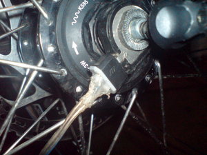

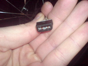

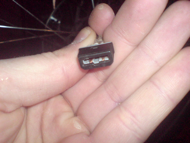

купить разъем в нашем городе невозможно, только если найти хозяина крякнувшей втулки. а сделать можно, из оргстекла, пластика и тому подобных материалов.СергНик писал(а):Один вопрос ко всем.
Где приобрести в Воронеже разъём к динамовтулке?
Или чего нибудь самому приспособить?
(Соединительного кабеля в продаже не было.)
если интересует что во что то вот фотоVladimirI писал(а):фото разъема что ли выложил бы.
Корпус разъёма, как на последней фото, есть. Нет металлических контактов.
Думаю провода облудить, сплющить, будет контакт.
Не надо ничего плющить, разъем разбирается на две части, после чего вставляется в него обычный провод, на фото тот самый медный. И после всего вставляется обратно. Если не лень то посмотри в нете документацию по втулке, там обязательно написано все и показано. Если лень то могу сделать фото разобранного разъема, сразу поймешь что и куда. Только не надо паять, все испортишь.СергНик писал(а):Корпус разъёма, как на последней фото, есть. Нет металлических контактов.
