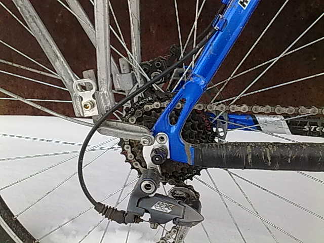

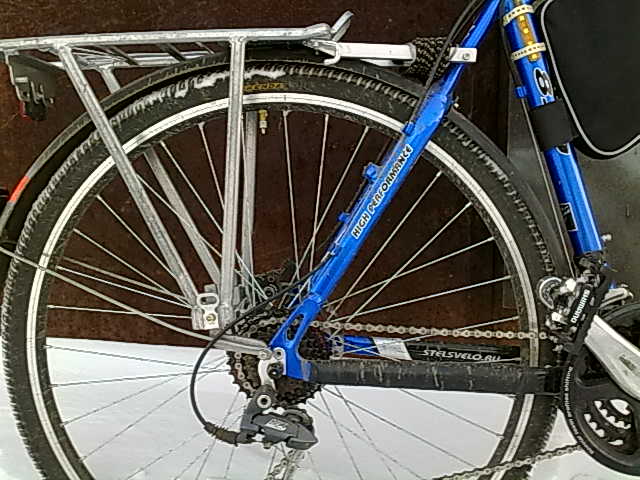

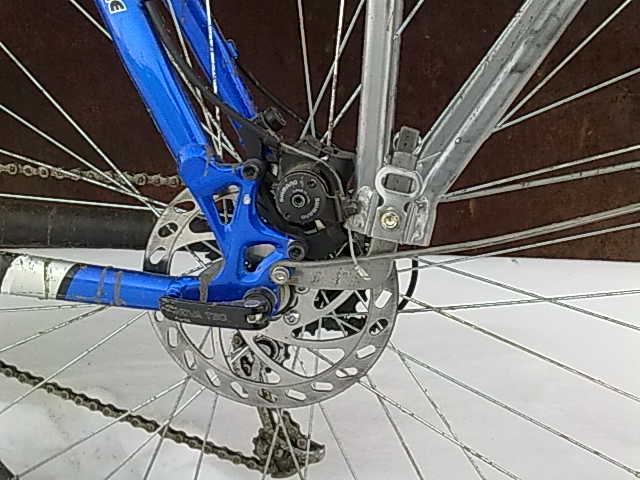

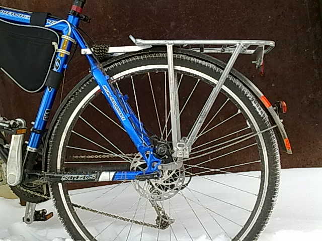

Есть фото с багажником на стелсе 830. Крюки самодельные(как говориться:болгарка в помощь
Верхнее крепление к раме алюм труба квадратная 15*15 мм(штатный крепеж багажника короток оказался), да ещё, весь крепёж-нержавейка( с метиз-центра на Куколкина).
