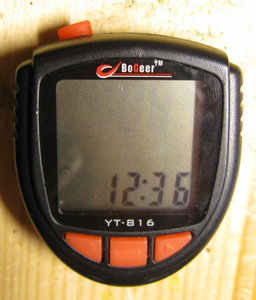

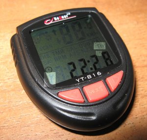

Заказал с DX и позавчера забрал кэтайский велокомп BoGeer YT-816.
Комп сделан добротно, провод с круглым сечением, места соединения залиты чем-то вроде эпоксидки, не болтается, поворотное крепление на руль/вынос, окружность колеса задаётся в мм, есть установка значения одометра, функция простого секундомера, 12/24-часовой формат времени, и конечно цена менее 200 ру.
единственный минус - люфт крепления как раз из-за возможности поворота.

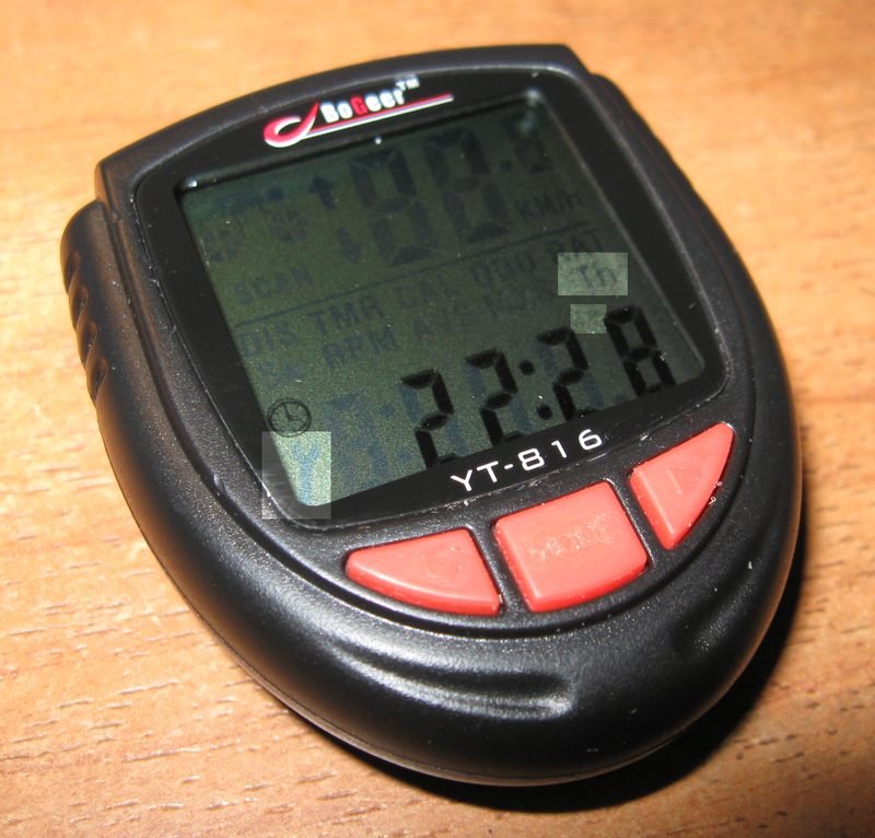

Видите выделенные участки экрана? Это незажигаемы символы как в Vetta, BBB, CatEye.
То есть получается теоретически его можно доработать для показа температуры и отдельно считаемого времени/расстояния "пора на техобслуживание" ).
Скорее всего доработка как всегда сведётся к запаиванию перемычки и недостающих деталюх.
Никто не разбирал его?

Timex писал(а):То есть получается теоретически его можно доработать для показа температуры и отдельно считаемого времени/расстояния "пора на техобслуживание"
это если есть термодатчик и абсолютно идентичные прошивки.
Rom
Сообщения: 1688
Phone: +79518589008
Re: Модернизация велокомпьютеров Vetta и BBB
Сообщение Rom »
об одинаковости прошивок косвенно говорит то, что при включении загораются все знаки на экране, в том числе и неактивные.
а термодатчик скорее всего и придётся допаять как недостающую деталюху.
UPD: в общем, разобрал и собрал обратно. Чего-либо говорящего о возможности апгрейда внутри компа не обнаружено. Одна микросхема, три конденсатора, один кварц и всё. ни доп. площадок, ни посадочного места под термодатчик (

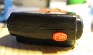

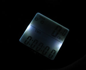

недождавшись, пока tda2030 доделает то, о чём собирался рассказать,
попробовал заделать подсветку описанного выше велокомпа с DX.
вот что получилось:
резиновая кнопка от древнего сдохшего пульта; остальное (smd-светодиоды, кнопка, резюки) - из "Радиолюбителя".
в планах доработать комп Stels Mach 3, но не знаю как его безболезненно вскрыть. да и батарейка там 1.5 вольта, этого для с/д не достаточно (
выдержка 1 сек, iso80. примерно так же и выглядит в реале

Jimello, корпус приклеил намертво, поэтому внутренности не покажу. да лучше и не смотреть )
в двух словах - светодиоды прилепил по торцам экрана, на прозрачный эпоксидный клей (двухкомпонентный, продаётся в том же радиомагазине). после высыхания сильно паяльником светодиод гдеть нельзя - клей плавится.
кстати, под экраном подозрительно много места в высоту, да и есть какие-то незапаянные конактные площадки. 90% там должен был быть модуль подсветки.
обратил на это внимание, когда уже подпаивал провода...
корпус велокомпа, как и большинство - склеен. поэтому после вскрытия немного потерял во внешнем виде.
аккуратное вскрытие, пожалуй, самая трудная часть операции ).
вообще места в этом компе предостаточно, так что проблем с размещением не возникло. единственный затык был - кнопка. удалось найти одну из маленьких ( называется по-моему "DTSM 32N") - она поместилась. кнопку посадил на суперклей и для надёжности залил "китайскими соплями" - стержни для термопистолета (продаются там же). сначала хотел повесить на одну из штатных кнопок компа, но затея не прижилась.
