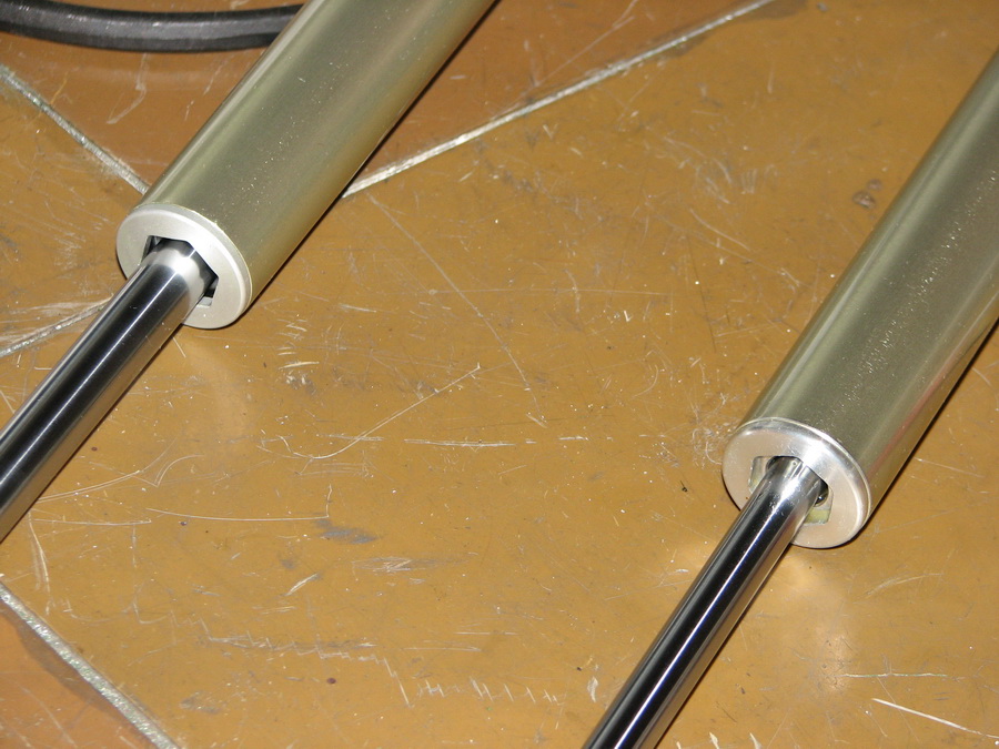

Чего-то я давненько не проводил ТО беленькой вилочке под названием SID WC от конторы ROCK SHOX. А то купил-то её еще зимой года девятого.
Надо исправлять данное упущение.
А значит приступим.
ПОЛНОЕ ТО ВИЛКИ «ROCK SHOX SID WORLD CUP 2007»
1. Снимаем вилку с байка и очищаем от грязи.
2. Отвинчиваем колпачки с ниппелей «позитивной» и «негативной» воздушных камер и спускаем воздух сначала с «негативки» затем с «позитивки».
Все крутилки были выкручены в положения «максимально открыто».
3. Шестигранником на 1.5 мм ослабляем фиксирующий винт крутилки «флудгейта» и снимаем ее.
4. Съемником стопорных колец снимаем колечко, фиксирующее синюю крутилку компрессии. Снимаем ее, и снимаем так же пружинку, какая будет под ней.
5. Шестигранником на 2.5 мм ослабляем винт, фиксирующий направляющую тросика манетки локаута вилки. Снимаем направляющую. Очищаем от песка, грязи. Вынимаем красную крутилку отскока.
6. Снизу штанов вилки вывинчиваем полый болт (на ноге с картриджем) не до конца, и свинчиваем высокую гайку с ниппеля подкачки «негативки» полностью. Затем навинчиваем на ниппель колпачек.
Последний раз редактировалось KEEPER 23 фев 2010, 20:43, всего редактировалось 2 раза.
Сообщения: 3906
Phone: 8 930 011 55 51
Real Name: Виталий
Откуда: из Абсолюта
Re: Авторские технические инструкции по обслуживанию велосипеда.
Сообщение KEEPER »

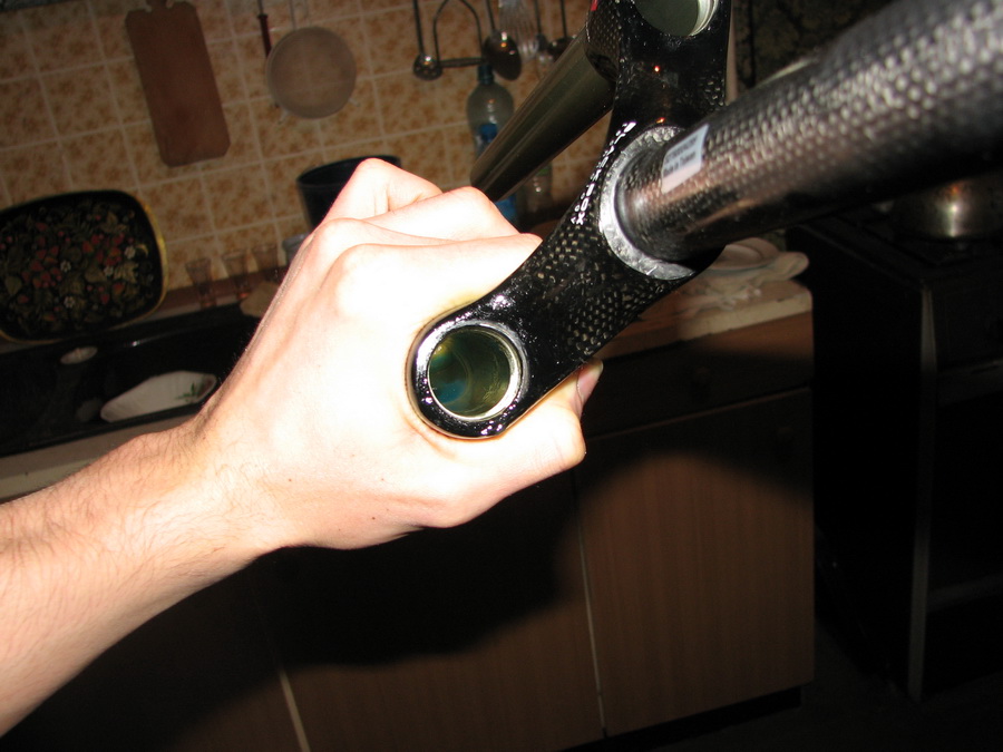

7. Теперь ударами молотка по (не до конца выкрученному) болту и колпачку ниппеля осаживаем выступающие части ног в штаны, чтобы в дальнейшем можно было легко вынуть ноги вилки из штанов.
Я подкладывал толстый слой ткани и резинку (не бил прямо по ним), чтобы не повредить болт и колпачок ниппеля, да и сам ниппель, а бить придется довольно сильно, так как запрессованы нижние части в штаны были с приличным усилием.
8. В общем, штаны благополучно были сняты, и снизу через отверстия вытекло из каждой штанины немного масла. Вот что получилось.
9. Гайки снизу на ногах я откручивать не стал, а выкрутил ключом-головкой на 24 гайки на короне вилки.
10. В штанах оказалось довольно чисто, несмотря на то, что я катал на вилке с апреля по октябрь. Хотя…, в говна-то старался не лазить и в дождь не катать. Башинги тоже были в норме.
11. Открутил гайку сверху на ноге вилки с картриджем и вынул его. Когда же вынул, сильно удивился. Я-то ожидал увидеть там какой-нибудь сетчатый красный пластиковый цилиндр в дырочку (типа картридж флудгейта (помнится tda2030 на своих фотках приводил такую приспособу)), а тут какая-то труба.
12. Потянул за «палочку», он весь и рассыпался. Собственно, вот, что внутри-то было.
Внизу просто полая труба. Над ней слева с пружиной – картридж компрессии (флудгейта), справа – картридж отскока. Правее от него белая пластиковая пробка с отверстием в центре и резиночкой. Сами картриджи не разбирал, пока еще не хочу в них лезть, не созрел настолько, может в будущем. Да и масло во всей системе было чистое.
Просто он немного сипел при работе вилки. Видимо, в систему попал воздух, хотя вилка все равно работала даже с воздухом.
13. Открутил крышку с ниппелем сверху на ноге с воздушной пружиной и обнаружил под ней чистые «сопли» смазки. Грязи не было абсолютно.
Не стал полностью разбирать «воздушную» ногу, а просто ливанул туда еще мл 5-6 масла 15 wt, и после, завинтил крышку с ниппелем «позитивки» обратно.
Снизу этой же ноги, выкрутил золотник ниппеля «негативки» и тоже добавил 5-6 мл масла 15 wt. Затем закрутил его обратно.
14. Картридж собирал так.
В трубу вставил картридж флудгейта (с пружиной), до упора (черная крышка-гайка-шестигранник снаружи, другой конец - внутри). Причем вставил в ту часть трубы, из какой он был вынут (конец трубы был помечен красной краской, может диаметры разные на концах, не знаю, я в подробности не вдавался). Затем трубу поставил вертикально и залил с пустого ее конца масло 5 wt, уровнем, примерно 3-5 см, не доходя до края. После аккуратно вставил в трубу картридж отскока (широкой частью (с коричневым кольцом-прокладкой) внутрь). Чуть его подвигал в трубе туда-сюда, чтобы вышел воздух. Снаружи, на выступающий конец картриджа отскока надел белую шайбу. После долил масла до упора (по борт трубы) и аккуратно вставил в трубу белую шайбу, утопив резиновое колечко, надетое на ней внутрь, в трубу. Естественно, масло пролилось малость, так что тряпки тоже нужны будут. Все шло туго, резиновые колечки-прокладки давали сопротивление, так что силу пришлось приложить. Давить надо аккуратно, придерживая черную гайку с обратной стороны трубы, так как она начинала выпирать из трубы наружу при вставлении белой шайбы с другого конца.
15. Когда вся система собрана пробуем ее на работоспособность: удерживая руками обе гайки черную и белую (особенно белую, если она выскочит, масло разлетится во все стороны, и придется заливать все заново) осторожно давим на выступающую часть картриджа со стороны белой гайки и следим за ее возвратом в исходное состояние. Сипения быть не должно, но небольшое все же возможно. Ход выступающей трубки должен быть плавным. Наверное, этот «тест» можно было и не проводить, но я провел. Все отработало нормально.
16. Собранный картридж-систему аккуратно вставил в ногу вилки, предварительно, ливанув туда (в ногу) 5-6 мл масла 15wt, и закрутил черную гайку, выступающую из картриджа, сверху в ногу вилки головкой на 24.
17. Основа была собрана, оставалось проверить и почистить сальники с пыльниками. Сальники были слегка грязноваты, но некритично.
Последний раз редактировалось KEEPER 23 фев 2010, 21:33, всего редактировалось 2 раза.
Сообщения: 3906
Real Name: Виталий
Откуда: из Абсолюта
Сообщение KEEPER »

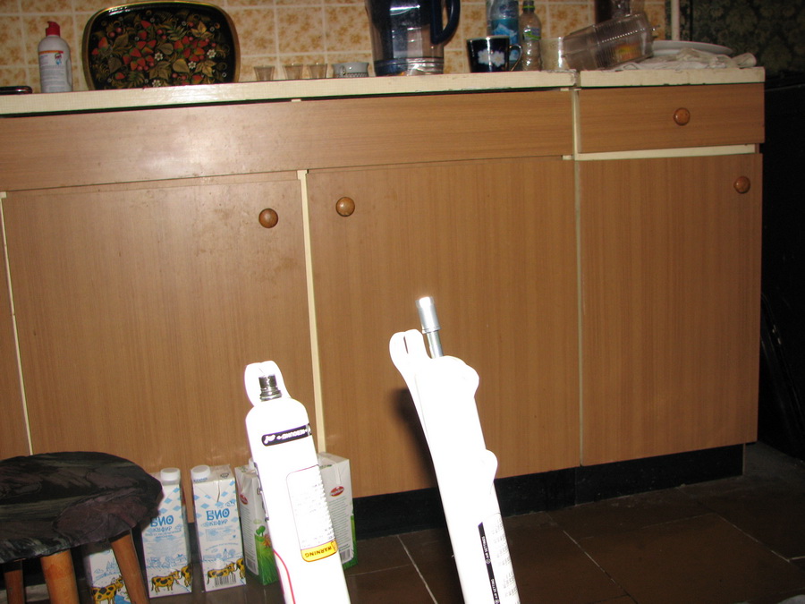

18. Пропитав их маслом и отжав в ветошь, очистил максимально возможно. Пыльники тоже были почищены. Все элементы были в рабочем состоянии.
19. Надел пыльники с сальниками на ноги вилки, затем натянул на ноги штаны, но не до конца.
Пропитал сальники маслом 15 wt. Запрессовал пыльники с сальниками на свои места, затем в каждую штанину налил по 6 мл масла 15wt, для смазки ног вилки.
20. После натянул штаны до упора и закрутил снизу на штанах каждой ноги полый болт и высокую гайку, затянув их окончательно.
Затем в обратном порядке собрал все крутилки (блокировки, флудгейта, отскока), поместив их на свои места на вилке, и закрепив винтами и стопорными колечками.
21. Все вилка собрана.
Поставил ее на байк, накачал до нужных давлений "позитивку", затем "негативку" и проверил, пожмакав вилку руками. Вроде, все настройки: отскок, блокировка, флудгейт, порог, работают. Сипения воздуха в системе не слышал.
По теплу надо будет её обкатать.

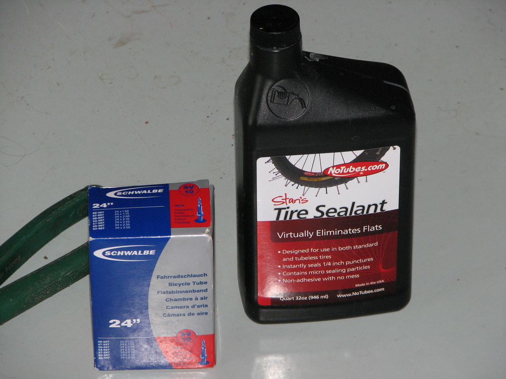

ПРЕВРАЩАЕМ ОБЫЧНЫЕ ОБОДА И ПОКРЫШКИ В БЕСКАМЕРНЫЕ (СОБИРАЕМ БЕСКАМЕРНЫЙ ВИЛСЕТ ИЗ ОБЫЧНОГО).
1. Для сего мероприятия нам понадобятся сам герметик, 2 камеры на 24 дюйма с ниппелями «преста», насос, монтажки, мыльная вода.
2. Распускаю камеру.
3. Накачиваю ее, несильно.
4. Надеваю на обод, при этом вставляя ниппель в отверстие в ободе.
5. Аккуратно разрезаю камеру вдоль и разворачиваю на ободе.
Теперь снимаю ее и иду отмывать внутреннюю часть камеры от талька и иных присыпок. Затем сушу, вытирая ее насухо. Снова надеваю на обод. На него же надеваю покрышку, заправляя ее в обод (одну сторону полностью, вторую не до конца, чтобы можно было залить внутрь герметик). Причем заправляю ее так, чтобы камера находилась снаружи заправленной покрышки.
6. Заливаю в покрышку герметик.
Я залил 2 красных колпачка (прилагается к бутыли) герметика (резина 2.2), для резины до 2.0 рекомендуют заливать 1.5 колпачка, для резины до 1.8 - 2/3 объема одного колпачка.
7. Заправляю остальную часть покрышки в обод, расправляю ее и начинаю качать, :) усиленно качать…, :) :( очень усиленно качать…. :( :shock: Обильно смачиваю борта мыльной водой, снова расправляю покрышку, как можно лучше, и опять пробую качать. Слышится шипение, оглушительное шипение, но воздух в покрышке все никак задерживаться не желает. Качаю. Качаю…! Качаю…!! Не сдаюсь, качаю…!!! Уже пар валит из ушей, качаю из последних сил…, :%) но…. Проходит еще момент…, и…, приходит понимание, что я обломался. :cry: Да, вот так…, просто и не навязчиво…, я понимаю, что обломался…, и как бы быстро я не качал, все равно результата мне не добиться. :( Мне просто ну ооочень жарко, зато голова пустая от мыслей, чистая. Мышцами поработал, теперь надо задействовать ее, искать причину неудачи первой попытки.
8. «Включаю» голову. :) Полностью разбираю колесо, снимая с него все, и покрышку, и камеру. Все начисто отмываю от герметика. Раскладываю перед собой на полу, сажусь напротив всего этого и тупо пялюсь на все разложенные предметы.
9. Проходит пара-тройка мгновений, и я понимаю, что шипение шло, в основном, из-под покрышки в районе ниппеля камеры. Осматриваю это место на камере…, и замечаю в районе ниппеля более толстый наплыв резины.
10. В голове вертится что-то еще…. Беру обод и…, прозреваю. :Yahoo!: Он-то оказывается узковат малость. Расстояние внутри между бортами всего 16 мм.
Этому наплыву резины вокруг ниппеля просто некуда утопиться таким образом, чтобы не мешать покрышке более плотно прилечь к бортам обода. Он (наплыв) слишком велик для такого узкого обода.
11. Есть!!! :Yahoo!: Думаю еще пару минут, и…. Вырезаю ниппель из камеры, оставляя по его краям (в месте выреза) немного резины, для его герметичной посадки в отверстие в ободе. От самой же камеры отрезаю неширокое кольцо, прорезая в нем отверстие под ниппель.
Последний раз редактировалось KEEPER 07 мар 2010, 13:37, всего редактировалось 1 раз.
Сообщения: 3906
Real Name: Виталий
Откуда: из Абсолюта
Сообщение KEEPER »
12. Все снова собираю воедино, натягиваю резиновое кольцо на обод и вставляю ниппель в отверстие. Фиксирую его гайкой с противоположной стороны.
Осматриваю, и понимаю, что теперь ничего мешать покрышке нормально прилегать к бортам обода не должно. Все должно получиться.
13. Надеваю покрышку на обод (резина камеры выступает снаружи), в ней повторно оказывается 2 колпачка герметика.
Заправляю покрышку, аккуратно расправляю ее. Подсоединяю насос и… качаю. В этот раз так сильно и быстро качать не понадобилось, однако и расслабляться не приходилось. Но теперь все было в меру, глаза на лоб не лезли, и пар из ушей не валил. :)
14. Качаю…, качаю…, и… вуа-ля.
Воздух теперь все же задержался внутри, в покрышке. Однако выходил с шипением между камерой и покрышкой. Но выходил теперь не так быстро. Я набил покрышку до 2.5 бар и отсоединил насос. Быстро перехватил колесо обеими руками в положения на 17 и 19 часов, и стал встряхивать его (постепенно проворачивая и перехватываясь по кругу), чтобы герметик изнутри смочил всю поверхность, забив собой дырки, через какие травило воздух. Эта процедура тут же оказывала положительное действие. Все места утечки воздуха сразу же блокировались герметиком. Не понадобилась в этот раз даже мыльная вода. Хотя она конечно больше служит индикатором утечек воздуха, нежели герметизирующим агентом.
15. Ополаскиваем колесо от выступившего герметика, и еще раз, встряхивая по кругу. Затем кладем его горизонтально, давая спокойно колесу отлежаться некоторое время. Периодически колеса снова встряхиваем и кладем так же горизонтально, но уже на другую сторону.
16. В результате этой процедуры перетряхивания колес, несколько раз наружу били струйки герметика, блокируя шипение уже в дырках в самой покрышке, и оставляя следы.
А так как была отрезана не особо широкая полоса резинки, то и выступала она несильно. Обрезать ее снаружи, собственно, было и не нужно.
17. За ночь одно колесо, правда, все же спустило (второе делал на следующий день, так что посмотрим), но теперь покрышка была уже прижата к ободу, так что снова накачать ее не составило труда. Видя это, придется еще за колесами последить, периодически их перетряхивая и контролируя давление.

ИМХО надо борта покрышки смазывать герметиком перед одеванием оной на обод.
Сообщения: 880
Phone: 950-773-86-22
Откуда: оттуда
Сообщение konalex »
Примерно такая же технология, но с некоторыми отличиями.
1) Камера используется на 24, а 20. Пробовал и те и другие, 20-ка удобнее.
2) При каждой установке покрышки обод вместе с разрезанной камерой обильно смачивается мыльным раствором. Китайцы мотивируют тем, чтобы борта покрышки лучше вставали куда надо.
3) Первый раз камера устанавливается полностью и сразу накачивается (без герметика). Область ниппеля самая проблемная, поэтому при накачке нужно прижимать покрышку к ободу в этом месте. Качается довольно легко. После того, как покрышка накачана, любуемся на нее, затем стравливаем воздух и заливаем герметик. Я герметик заливал через ниппель. У меня шредер. Получится ли так с престой, не знаю.
4) Излишки камеры обрезаются на заключительном этапе. Покрышки не сдувались, да и до сих пор не сдуваются вообще. У меня, правда, покрышки использовались новые.
