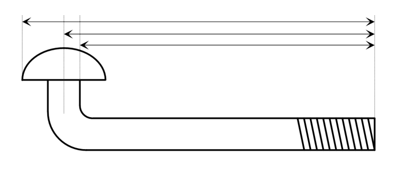

вопрос: длина спицы в прайсах велолидера и crc - это откуда докуда?
a) от торца резьбы до самого края грибка с противоположной стороны
б) от торца резьбы до центра грибка
в) от торца резьбы до ближайшего края скруглённого ствола спицы
выбираю между 260 и 262 мм )
- Сообщения: 321
- Зарегистрирован: 01 июл 2008, 22:10
- My bike: Ruckus UF
- Phone: 89518577766
- Откуда: ж-д р-н
Re: "БЛИЦ-ВОПРОС"
Скорее всего Б, тем более 2 мм погоды особой не сыграют
