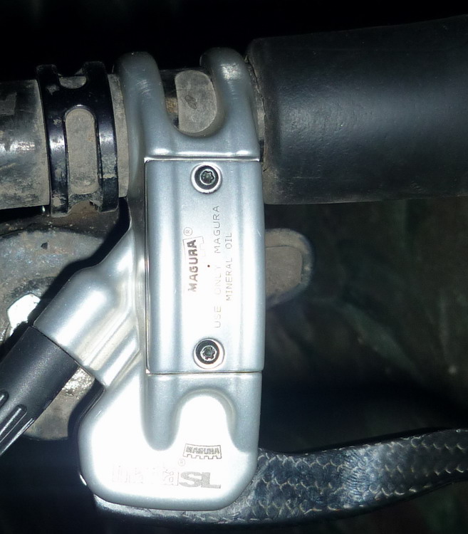

Здравствуйте, уважаемые гуру. Недавно в международной сети, в магазине цепнаяреакциякруги (его в Москве все знают) приобрел тормоза Магура Марта СЛ по распродаже. Тормоза далекого года. Классно хватают за диск. Но один можно бы и прокачать. На ресурсе Веломания (его в Москве все знают) есть исчерпывающая инструкция по прокачке с картинками. Но при условии, что на ручке в районе расширительного бачка есть специальная дырка, закрытая винтом под шестигранник. А на моих тормозах такой дырки нет. Поскольку у нас полгорода ездит на Магурах- то вопрос несложный: как прокачать. С нетерпением жду ответов.

если на калипере порт для прокачки есть, то автомобильным способом - льешь масло в бачок, качаешь, зажал, открутил, спустил, закрутил, отпустил.

Дык если снимать крышку бачка можно и двумя шприцами туда-сюда погонять масло. Верхний шприц взять тоже с поршнем и им откачивать излишки масла из бачка, чтобы через край не лилось. Неужели так и делают по спекам?
