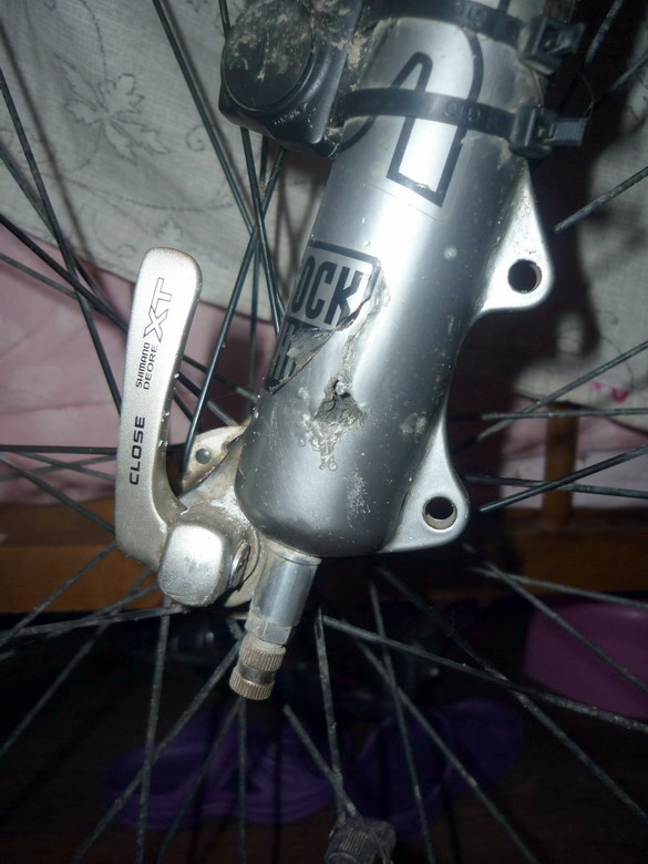

Вот и мои крупицы опыта:
1) Обзаводимся вилкой с магниевымы штанами, например RS SID.
2) В ходе нещадной, круглогодичной эксплуатации причиняем точечные повреждения лакокрасочному слою штанов.
3) Зимой неукоснительно ездим по дорогам, посыпаемым реагентами от обледенения.
4) После поездки, ни в коем случае не смываем со штанов вилки остатки реагентов.
5) Для ускорения протекания реакции заносим велосипед в помещение с положительной температурой.
6) Гордимся всякими шильдиками и наклейками и не проверяем состояние материала штанов под ними.
7) Как итог, имеем дыру в штанах вилки и продолжающуюся реакцию соединения материала штанов с кислородом воздуха.

Re: Авторские технические инструкции по обслуживанию велосипеда.
это ты еще по пляжам черноморского побережья не ездил , по соленой водичке

И не тянет. Имею альтернативное предложение на лето, которое озвучу как нибудь.VladimirI писал(а):это ты еще по пляжам черноморского побережья не ездил , по соленой водичке
поксипол не поможет? дырку заделать и закрасить сверху.

Неприятная штука
Эт за две зимы получилось?
Выходит в больших городах на зиму надо мавилем что ли мавилить...
- Сообщения: 6058
Там коррозия по кругу. Штаны на выброс. 4 года отходили. Ноги у вилки должны быть из карбона.

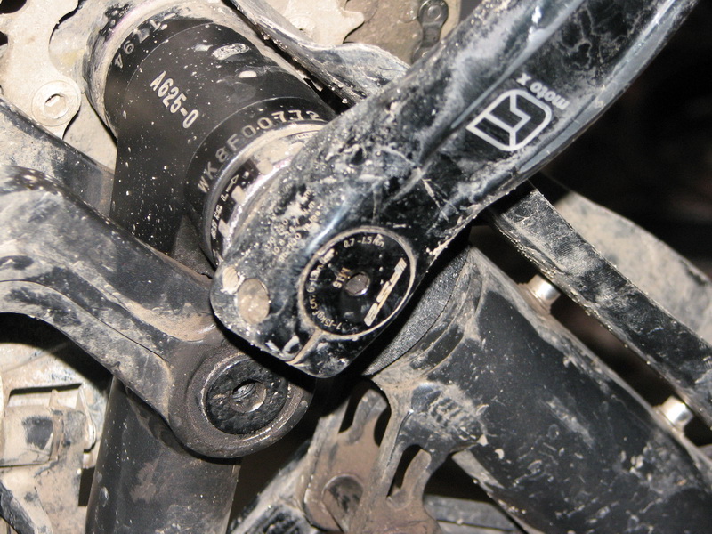

Меняя очередную изношенную цепь на новую, я крутанул шатуны, и звук вращения подшипников в каретке мне не очень-то понравился. Был уж слишком громким и «сухим», словно в подшипниках каретки отсутствовала смазка.
Что ж, появился повод провести ТО очередного узла на байке, а значит и написать еще одну инструкцию.
ТО ПРОМЫШЛЕННЫХ ПОДШИПНИКОВ В КАРЕТКЕ С ВНЕШНИМИ ЧАШКАМИ.
Система - Moto-X, 24Tх36T, каретка - FSA MegaExo.

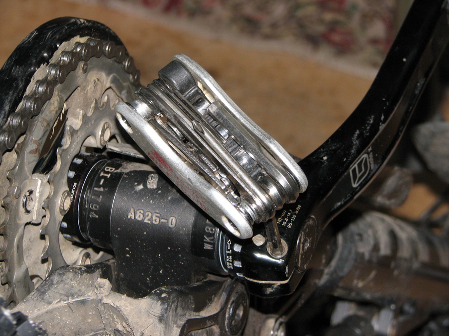

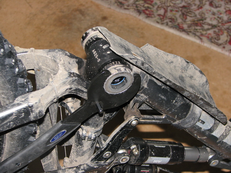

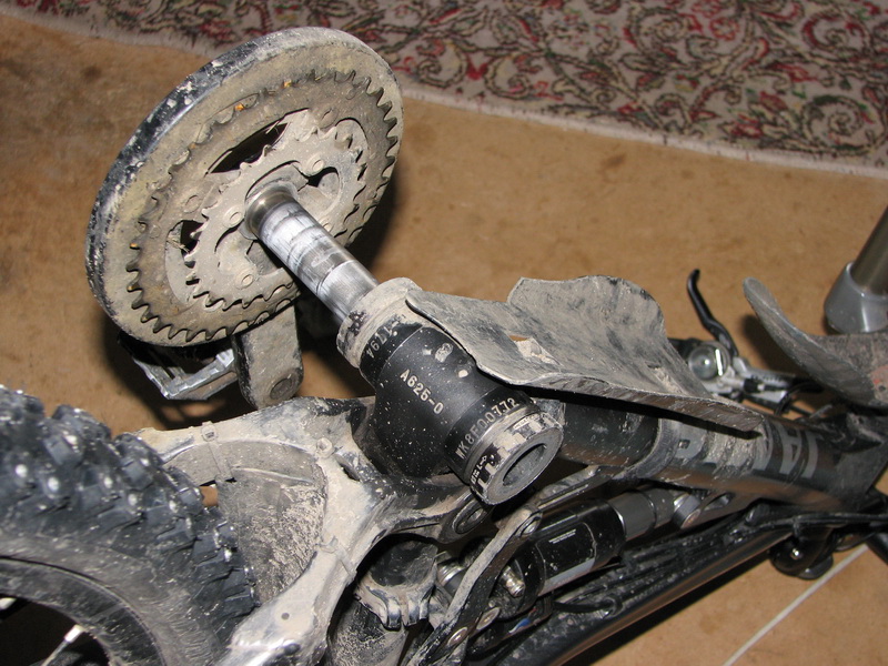

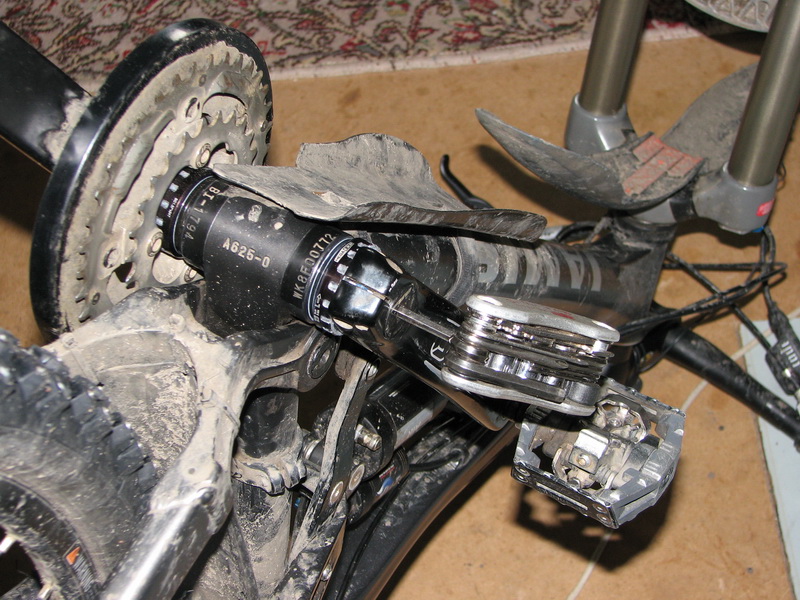

1. Шестигранником откручиваем болты, фиксирующие шатун на оси. 2. Затем выкручиваем с торца прижимной болт. 3. Вынимаем шатун со звездами и осью из каретки. 4. Выкручиваем чашки каретки из кареточной трубы рамы, воспользовавшись ключом для съема каретки с внешними чашками. Ту, какая изображена на фото ВЫкручиваем ПРОТИВ часовой стрелки, как обычно. Чашку же с противоположной стороны ВЫкручиваем ПО часовой стрелки.

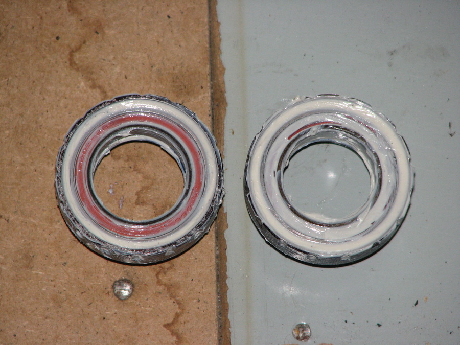

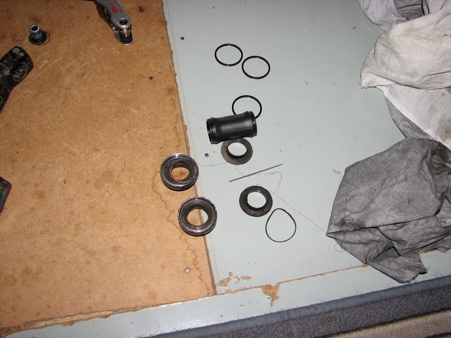

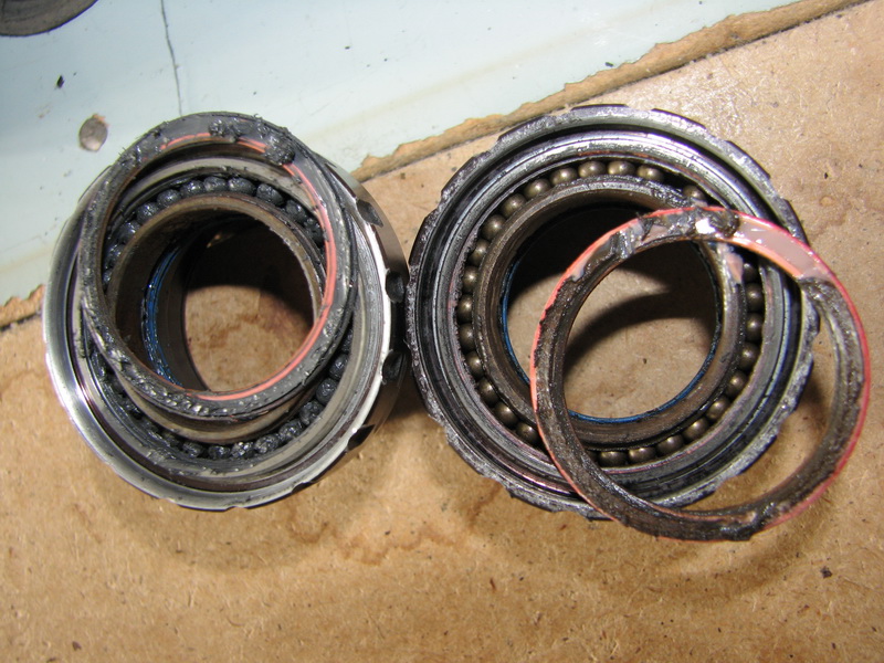

5. Итак, вот, что получилось. На фото чашки каретки с проставочными колечками. Справа, со стороны звезд их было два, с противоположной стороны – одно.

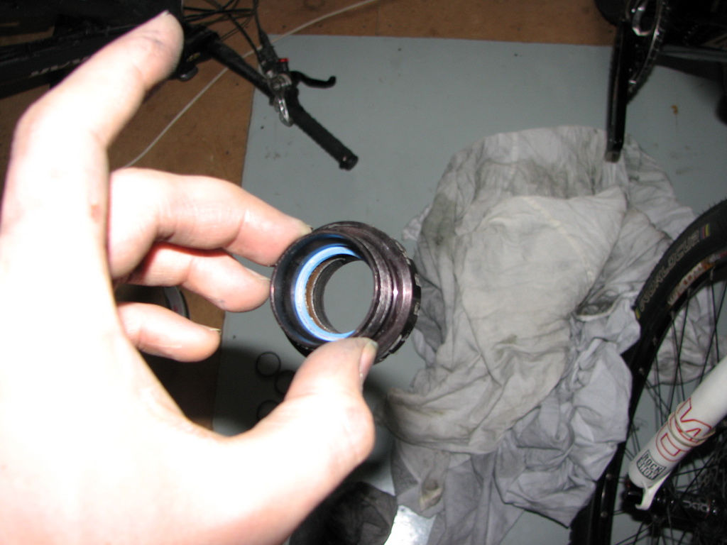

6. Очищаем все от пыли и грязи.

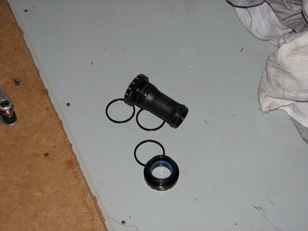

7. Синенькое колечко на фото это резиновое колечко-пыльник с внутренней стороны. 8. А вот теперь запасаемся терпением, «бубном»
и острыми инструментами (ножом, иглой или еще чем), тут уж смотрите сами, кому как и чем будет удобнее работать. Предстоит вынуть пластиковые пыльники-втулки из чашек каретки, чтобы получить доступ непосредственно к подшипникам в чашках.
Танцуем с «бубном» или медитируем, кому что нравится
, но НЕ спешим. Потому как эти пластиковые втулки очень хрупкие и лопаются на раз-два.

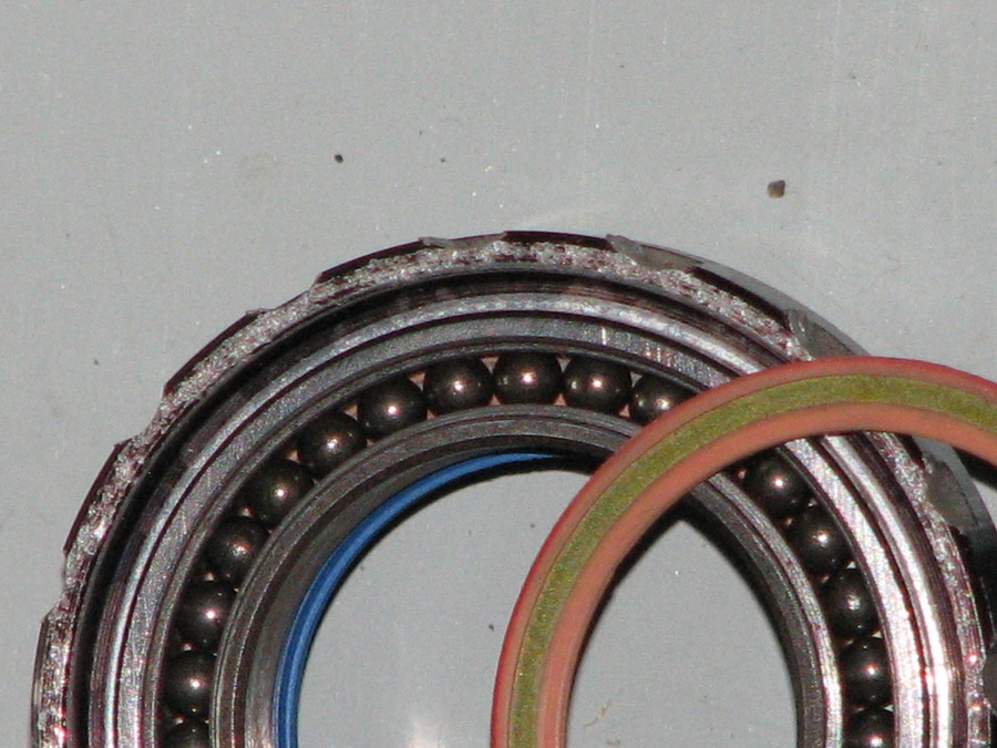

9. Итак, после того, как втулки вынуты и бубен, наконец, отложен в сторону, видим сами подшипники с пластиковыми пыльниками. Аккуратно поддеваем их иглой и под ними обнаруживаем шарики. Немного смазки там все еще имелось, но она была откровенно грязная. Что ж, я полагал, что увижу нечто подобное, ведь сюда не заглядывал ни разу с момента покупки байка, два года.

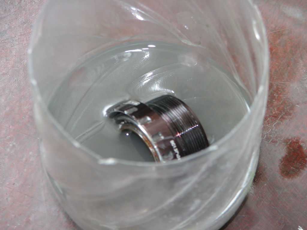

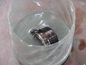

10. Промываем подшипники и все остальные части каретки в уайтспирите от старой смазки. После уайтспирита, я промыл их (от уайтспирита) еще и в бензине, чтобы высохли они побыстрее. Бензин все же более летуч, нежели уайтспирит.
11. В чистые подшипники закладываем свежую смазку и помещаем на свои места пыльники подшипников.

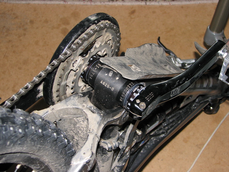

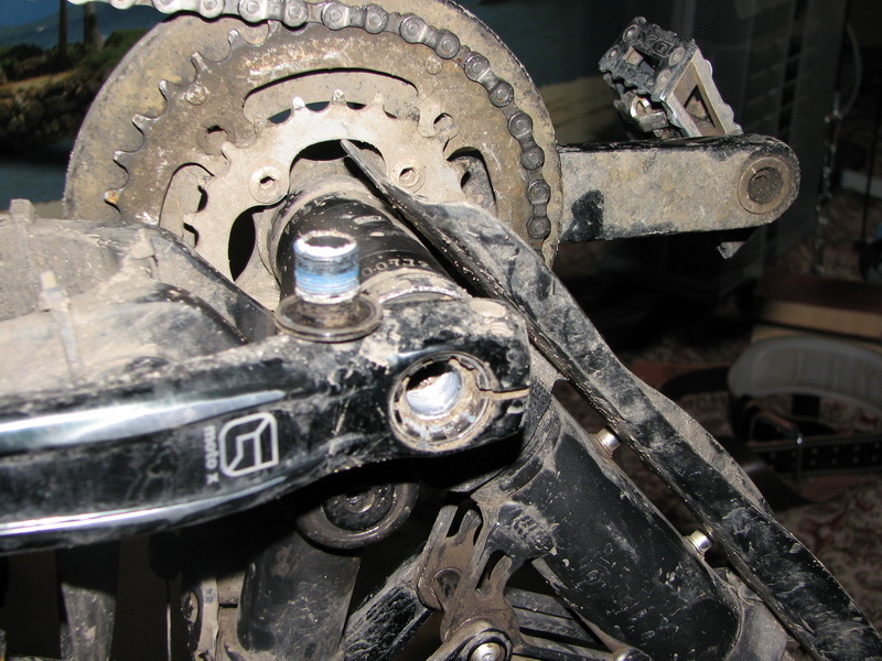

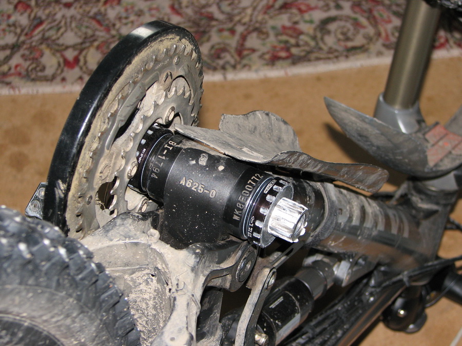

13. Вставляем шатун со звездами и осью в каретку. Смазываем шлицы посадочного места второго шатуна. 14. Надеваем второй шатун на ось, притягивая его прижимной гайкой до момента выбора люфта. 15. Подтягиваем болты, фиксирующие шатун на оси. 16. Все. Узел полностью собран.
