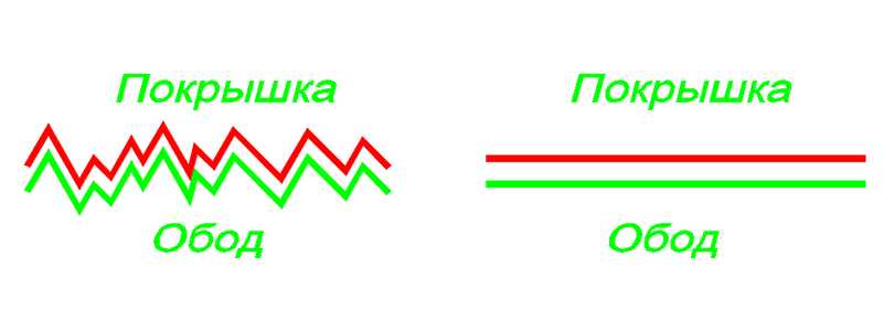

Не удержался, влез, сорри...
Beligor писал(а):А теперь попробуйте приклеить покрышки автомобиля к полу новых авто парковок и пористому асфальту, где держак клея будет выше?
Таки лучше приклеится к шероховатому. Площадь соприкосновения между шероховатыми поверхностями больше чем между гладкими ;) На рисунке вроде этот очевидно?
Beligor писал(а): Присоска силиконовая лучше будет держать на глянцевом стекле или матовом? Тут работает адгезия материалов,
Совсем другой случай. Тут работает не адгезия, а атмосферное давление. На матовом/шероховатом стекле просто воздух зайдет под присоску и не будет вакуума
И вообще. Во всех случаях склеивания настоятельно рекомендуют зашкурить гладкие поверхности перед склейкой.
Единственный вариант, когда это не так - это 2 совсем уж гладкие, полированные поверхности. Там, за счет малого расстояния между деталями будут работать межмолекулярные силы. Но это уже не адгезия, а когезия ;)
