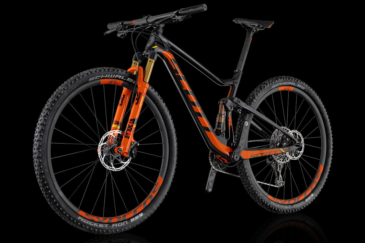

bas_xxx писал(а):вертикальноориентированных амортов
это теперь модно , только аморт перевернуть забыли
А раму низкой можно сделать и не выгибая верхнюю трубу.
ST в 17 размере полагаю заметно меньше, чем у твоего нынешнего подвеса

Сообщение bas_xxx »
VladimirI писал(а):только аморт перевернуть забыли
ну там затея, чтобы тросики удаленной блокировки максимально спрятать...
А что по поводу педал-кика у новых скоттов? По-сравнению с bmc. Есть инфо. Просто у меня дефицит зрения по форумам лазить...
Ходят слухи , что на кантрийниках в виду их ориентирования и короткоходности всем этим можно пренебречь.
разницу же ты на торможении почуствуешь только. а где у нас спуски такие , где это ощутишь ?

Сообщение bas_xxx »
VladimirI писал(а):разницу же ты на торможении почуствуешь только.
При торможении на расколбасе (не обязательно на спуске), и при разгоне на нём же. Очень можно почувствовать по лаю собачек. Предыдущая скоттоподвеска чуть хуже чем кубоподвеска в этом плане, потому и спрашиваю...
Сообщения: 8807
А что могло поменяться? Схема подвески остаётся прежней. Может, чуть подвигали они главный шарнир, но вряд ли он радикально изменит ситуацию.
Сообщения: 1862
Phone: 89081327462
Сообщение bas_xxx »
sparven писал(а):Схема подвески остаётся прежней.
Не совсем. Новая подвеска однорычажная? если я правильно понимаю.
Раньше так. У куба сзади подшипник в линке снизу...
Сообщения: 8807
Не понимаю ход твоей мысли. Сколько я видел, по крайней мере, скоты короткоходные - однорычажки с дополнительным шарниром аккурат в задней оси. Куб всегда ставил линк Хорста.

Сообщение bas_xxx »
sparven писал(а):Куб всегда ставил линк Хорста.
Вот. Поэтому отдачи от педалей я на нём не ощущал. А на олимпии, которая абсолютно схожа со скоттом, очень чувствуется...
Сообщения: 8807
Ну тут уж выбирай - шашечки или ехать :) Линк Хорста - "попкина радость", однорычажка - "мечта кантрилы", за исключением каких-то экзотических вариантов со 150+ ходами. А, ну и брейн же ещё есть.
Сообщения: 1862
Phone: 89081327462
Сообщение bas_xxx »
sparven писал(а):Линк Хорста - "попкина радость", однорычажка - "мечта кантрилы"
точно, так и есть. Ну есть еще вариант с BMC.
Сообщения: 8807
Ну это тот же линк Хорста, только первое звено очень короткое, а второе развито в полноценный треугольник.
BMC ты можешь взять попробовать у меня в любой момент, опустив седло. То, что аморт крепится по-другому, погоды особо не делает.
Сейчас у нового куба FSP 4-Link

VladimirI писал(а):тоже сделали 4 рычага
Так вот что ты имел в виду, Александр Сергеевич? А то ж картинки постишь размером с марку почтовую, думаешь, я хожу по ссылкам?
Вот и Скотт изошёл на... в общем, ещё один пластмассовый велосипед с подвеской, как у всех :D
ну это гений , там 150 хода , оттого и заморачиваются. У спарка все трохи иначе , шарниров поменьше
Сообщения: 1862
Phone: 89081327462
Сообщение bas_xxx »
sparven писал(а):Так вот что ты имел в виду, Александр Сергеевич?
Да. Блин реально слепой становлюсь, ток щас разглядел. Ну тогда всё ясно, считай куб с вертикальным амортом.

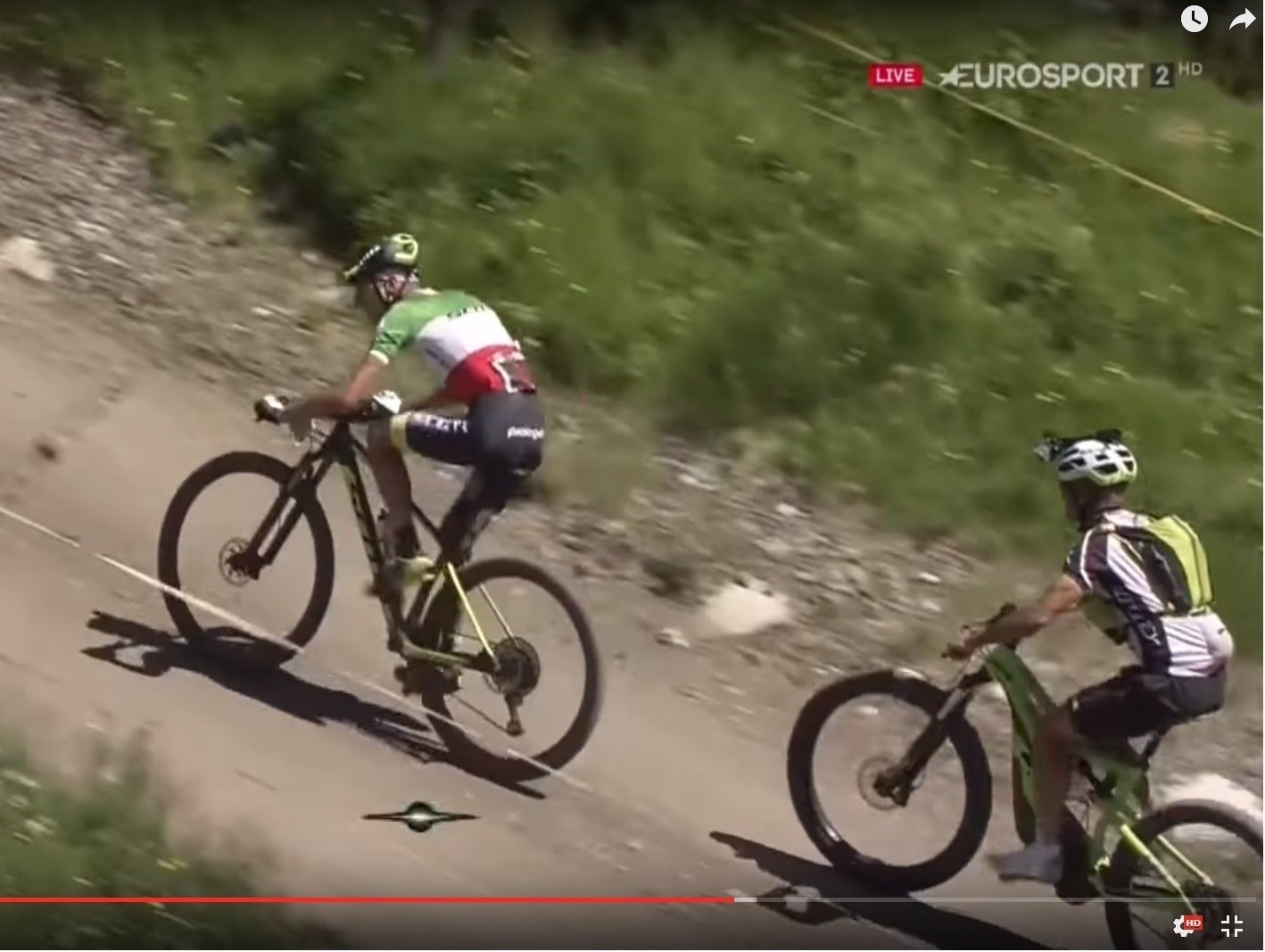

чет вчера смотрел XC марафон
[video]https://www.youtube.com/watch?v=R-5kCsjJHBI[/video]
порадовали такие операторы, видео с их камер еще ничего, но со стороны это смотрится мягко сказать странно
Вот думаю это такие супер инновации, или тупо реклама электровелов:D
