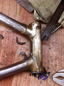

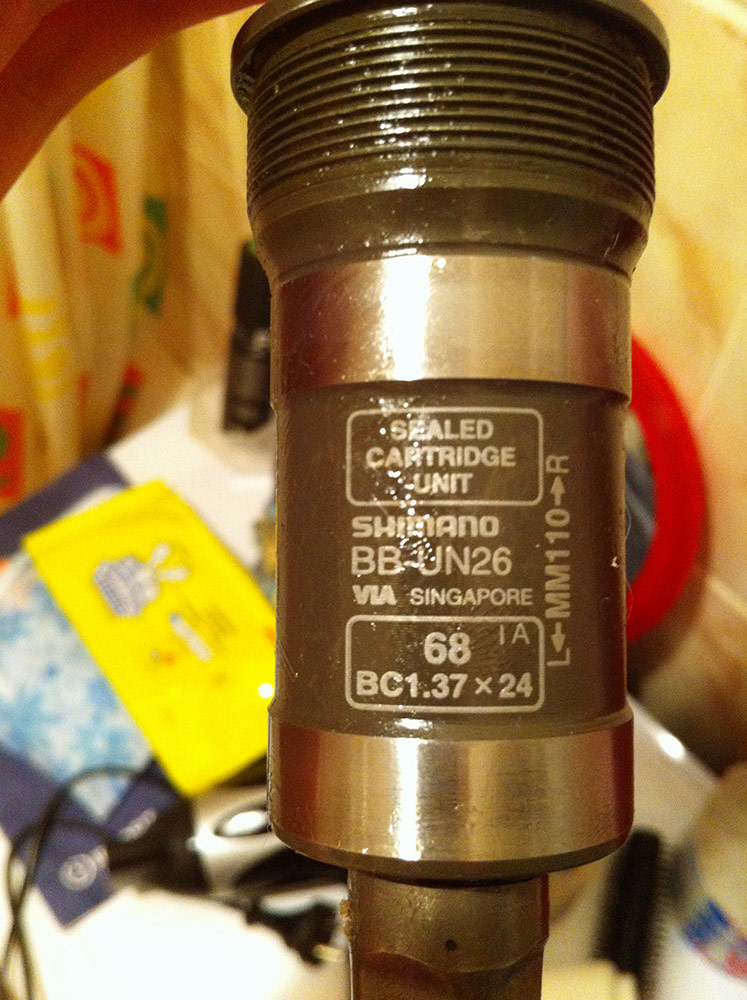

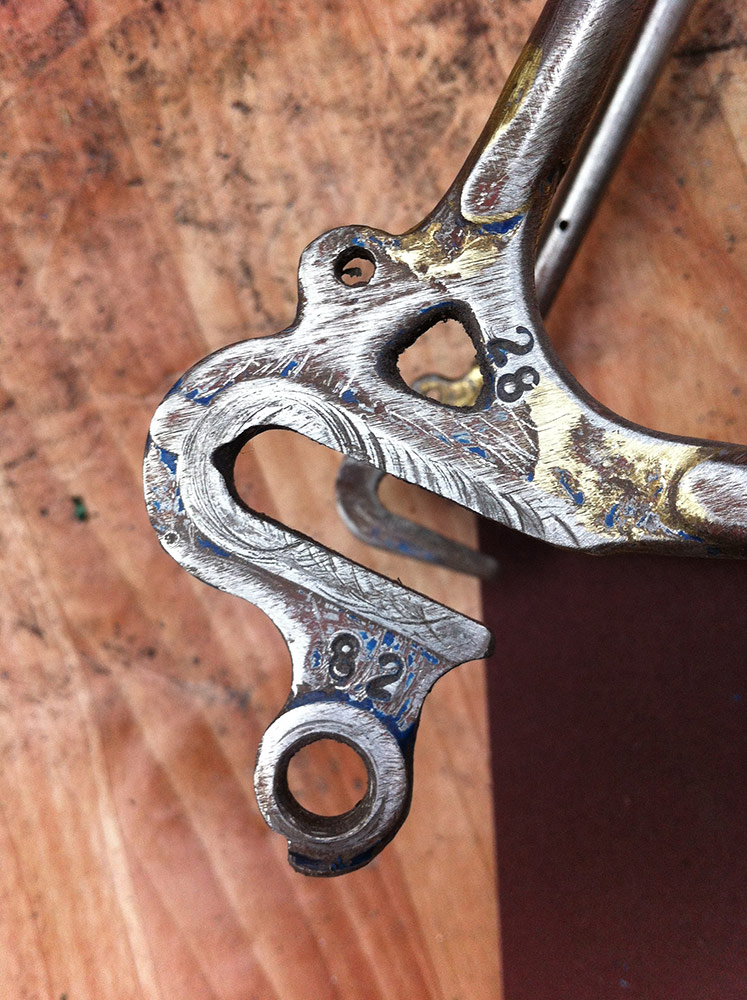

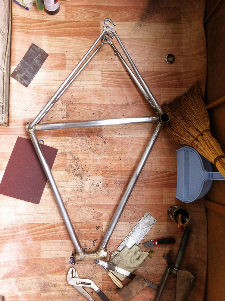

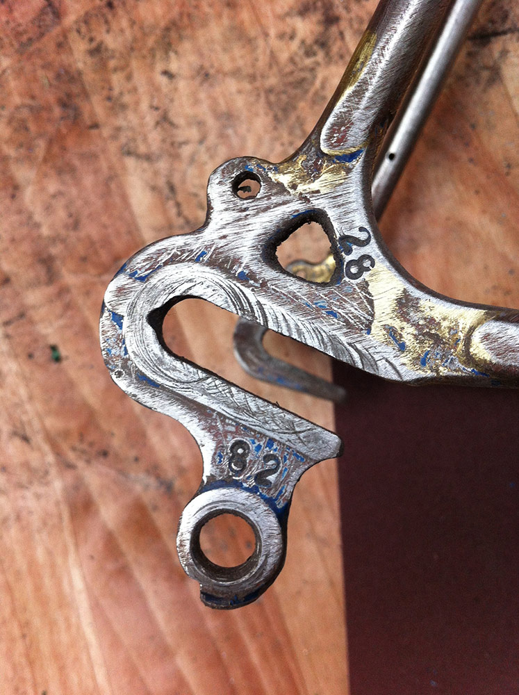

Надраил раму. На неделе хочу заглянуть к механику срезать крючки и выкрутить чашку от коретки. Не поддалась мне. Подскажите что означают цифры? Диаметр колеса и год? И на счёт рулевой системы. Какую надо купить что бы оставить родную вилку? Каретку купил квадрат шимановскую 68х110. Должна подойти, но пока не выкрутил чашку от старой не могу попробовать.

Re: Хочу сделать Fixed Gear из Старт-Шоссе
На раме написан год рождения - 82 и её номер - 28.
по рулевой, если спрашиваешь о подшипниках, чашках, то почему не оставить родные?
Каретку купил, а резьба какая? Измерял? Возьми снятую левую чашку и призожи к левой купленной. Шаг резьбы совпадает?
Спасибо!СергНик писал(а):На раме написан год рождения - 82 и её номер - 28.
Я там все шарики собрал и протёр, но мне кажется они сильно износились. Думаю стоит взять новую. И вид у чашек побитый.СергНик писал(а):по рулевой, если спрашиваешь о подшипниках, чашках, то почему не оставить родные?
От старой каретки осталась здоровенная шайба круглая, которая поверх накручивалась. Накрутил её — подходит идеально. По диаметру и ширине — вычитал на форуме какую лучше поставить. Хочу побыстрее выкрутить чашку от старой каретки из рамы и проверить. Но вроде оно.СергНик писал(а):Каретку купил, а резьба какая? Измерял? Возьми снятую левую чашку и призожи к левой купленной. Шаг резьбы совпадает?

Кто-нибудь знает где можно шлифануть раму и вилку? И порошковую покраску пробовал кто? Где можно сделать? В автомастерской могут помочь?
