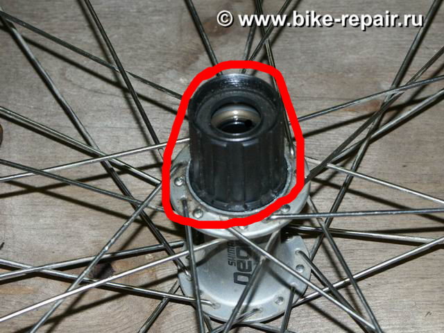

Уважаемые знатоки, внимание, вопрос: во время последних операций с кассетой я обнаружил небольшой люфт в трещотке(дабы не попутать народ в свете последних споров на тему "что есть кассета и трещотка", выкладываю картинку). Думал, может подтянуть надо, стал разбирать как указано в инструкции http://www.velo36.ru/bike-repair/RH_FreeWheel_Mount.htm а втулка оказалась на промах, там всё по-другому
Как к ней прикручивается трещотка? Насколько ненормален этот люфт и насколько это критично? Как его исправить?

на фото ктулха шимано деор и она на конусах. Ты бы свое фото что ли выложил.

Так она внешне такая же, только внутри вместо полого винта идет сразу резиновый пыльник и промподшипник

наверное пром и люфтит уже, помирает , точнее скажут обладатели втулокк на промах

Cобственно к ним вопрос и адресован... не, пром в полном здравии

Эта "трещетка" по-английски nut ну и по-русски тоже орех называется. Снимается ключами, вообще разными у разных производителей. Стандарт Шимано наиболее распространен.

Dwoex, спасибо за информацию)) Так, а небольшой люфт это очень страшно? и в чем может быть причина? весь механизм прошел всего 3000 км

Небольшой люфт для бюджетной втулки - норма. Недавно кто-то уже спрашивал. Только спрашивал про люфт кассеты. Но кассета намертво прикручена к ореху, поэтому люфт из за ореха. Походит. Там обычно храповик с собачками залипает или снашивается и из за этого все менять надо.Jimello писал(а):Dwoex, спасибо за информацию)) Так, а небольшой люфт это очень страшно? и в чем может быть причина? весь механизм прошел всего 3000 км
