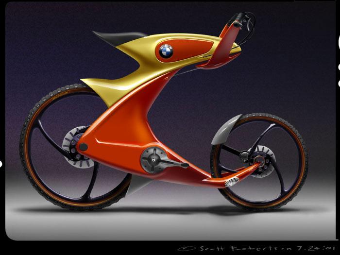

копая торент обенаружил прикольную темку. http://www.torrents.vsi.ru/viewtopic.php?t=168526 представлены велы будущего.
вот один из них
