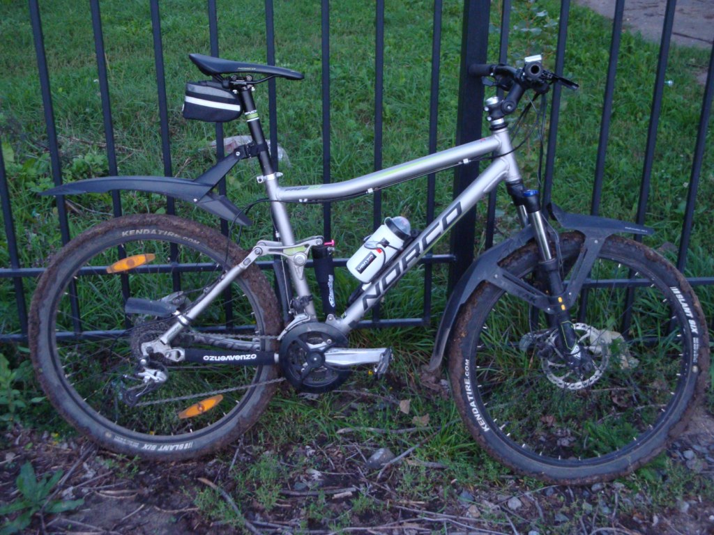

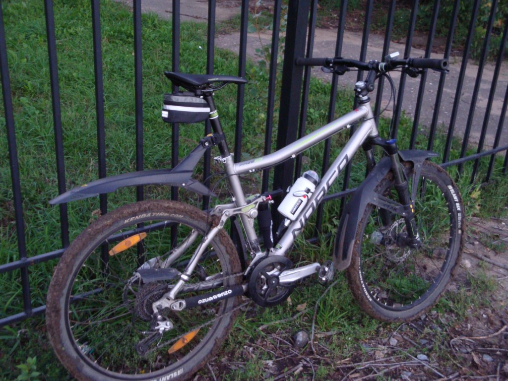

вынос ужасен

защита кассеты от дождя - прекрасна

зато удобенMazay писал(а):вынос ужасен
не от дождя, а от говен, в изобилии падающих на цепь и кассету с заднего крыла при езде по грязи и лужамMitritch писал(а):защита кассеты от дождя

верю, вполне удобен, если ездить по асфальту или твердому грунту без поворотов и в горы пешком ходитьLeitAlex писал(а):зато удобенMazay писал(а):вынос ужасен

Вполне нормально езжу с ним по "Скандинавии" на Олимпике и каждый день преодолеваю довольно крутой кочковатый подъем по дороге на работу
С прямым выносом управляемость конечно была бы лучше, но рама мне чуть-чуть маловата, поэтому для удобной посадки пришлось поставить высокий. Кроме того, он регулируемый, угол переставляется меньше чем за минуту.

как бы энтот зонтик от говен в спицы не уехал, а?!LeitAlex писал(а): не от дождя, а от говен,

Нет, там все надежно - голыми руками не свернешь
Колхоз, конечно, но цепь стала меньше забиваться песком. Нужно еще на осень хороший брызговик на переднее крыло приспособить - и можно совсем грязи не бояться

Зачем себя мучать? Поставь нормальный вынос, может руль подлинней и с большим подъёмом.

с углом определился - так и купи обычный с нужным , будет жестче и легчеLeitAlex писал(а):Кроме того, он регулируемый, угол переставляется меньше чем за минуту

Я иногда изменяю угол в зависимости от характера езды. К тому же, почти все MTB-выносы с маленьким углом. Трудно найти высокий, тем более под руль 31.8 ммVladimirI писал(а):с углом определился - так и купи обычный с нужным , будет жестче и легче
это да, если найду руль подходящий, то может и поставлю обычный выносGoR писал(а):может руль подлинней и с большим подъёмом
Можно еще перекинуть верхнее проставочное кольцо под вынос, тогда общая высота установки увеличится и можно будет выставить меньший угол на выносе. Наверное так и сделаю.

Зачем на горном велосипеде высокий вынос? Это не прогулочный же...

Если ездить только по горам (которых, к слову, у нас нетEverytime I Die писал(а):Зачем на горном велосипеде высокий вынос?
