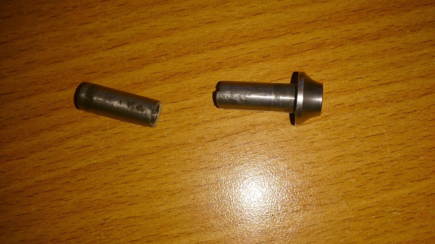

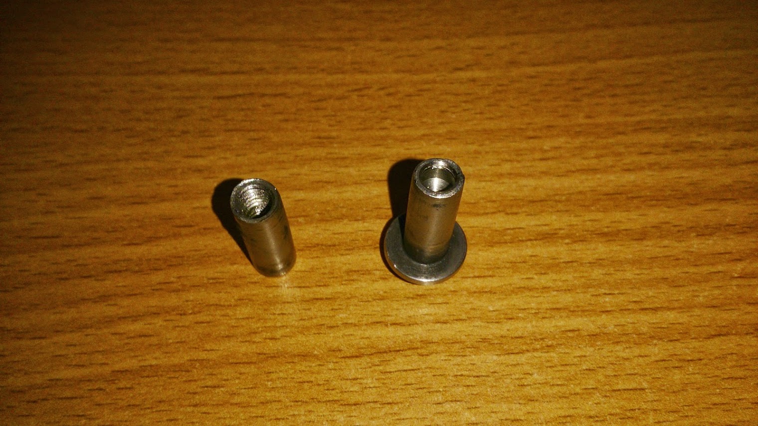

Сабж, сам поломанный болт на фото ниже, диаметр 8мм, аморт Marzocchi ROCO LO Air. Нагуглить, где продают, не смог. Или подскажите, возможно ли заменить его обычным болтом с гайкой? Или к механику пошлите. Буду благодарен за любой совет.

Болт к аморту никак не относится, он является частью рамы.
Искать: название рамы_bolt kit
Можно заменить обычным с корректировкой на место крепления. И лучше без резьбы в месте контакта болта и втулки.
Можно у токаря сделать.

Спасибо, думал они к аморту относятся, рама UMF slope 1, но опять ничего не нашел, наверное придётся обойтись обычным болтом.

Спасибо отписавшимся, нашел подходящий болт под гайку + обещали сделать копию старого.
