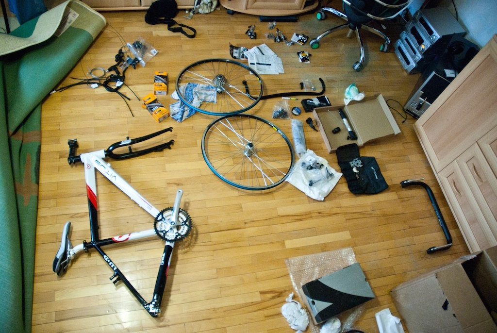

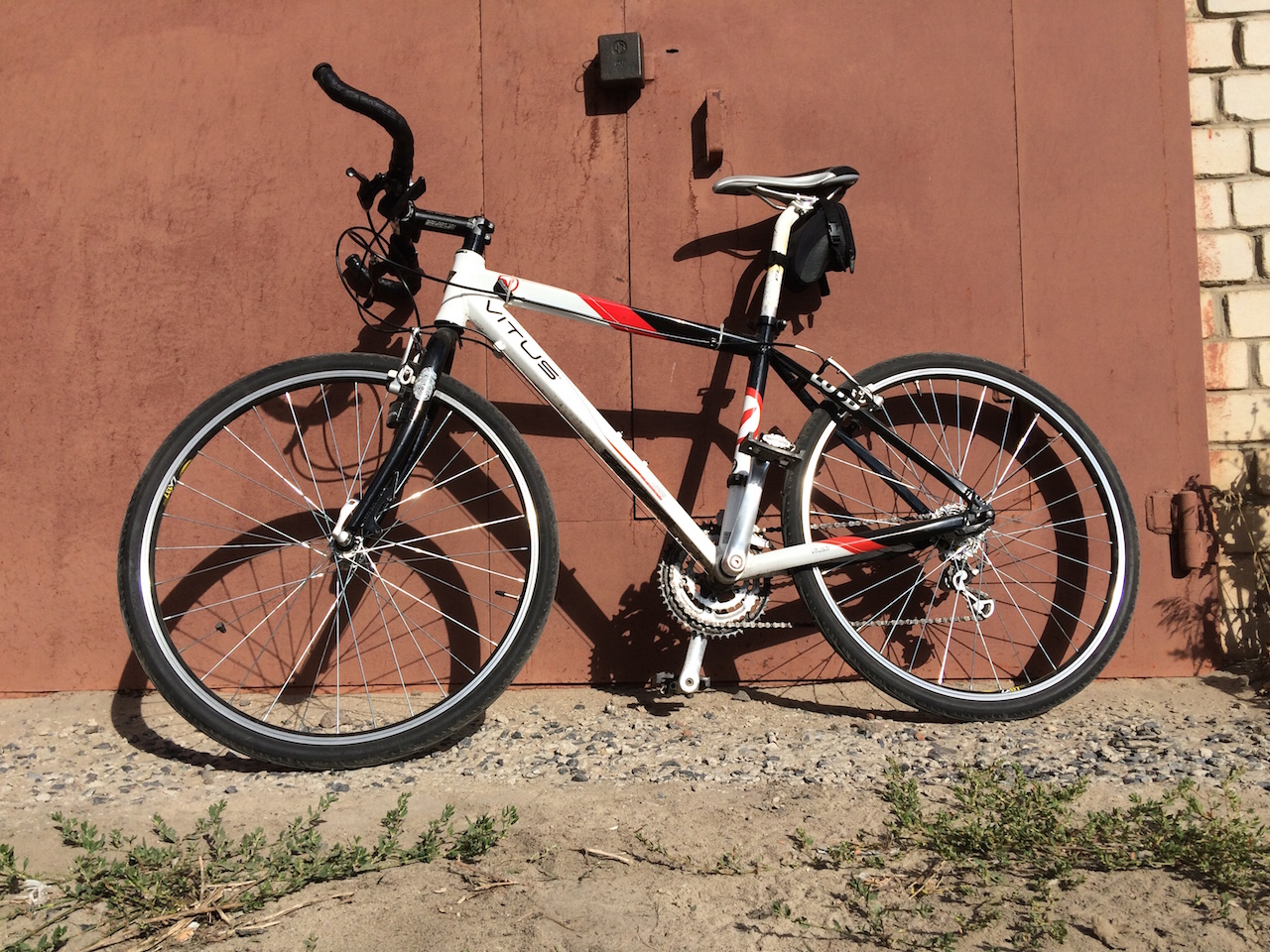

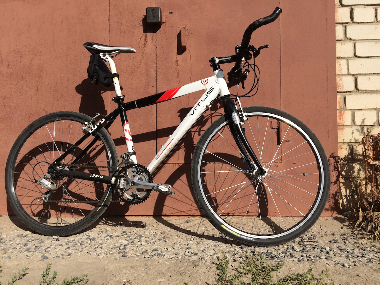

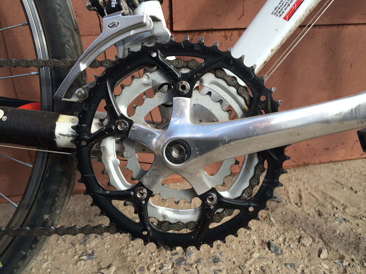

Покупался и делался для себя с нуля. Некий гибрид. на 26 колесах.
Таких велосипедов нет и купить в магазине его тоже нельзя. Он такой один!
Рама - от горного, оборудование - шоссейное

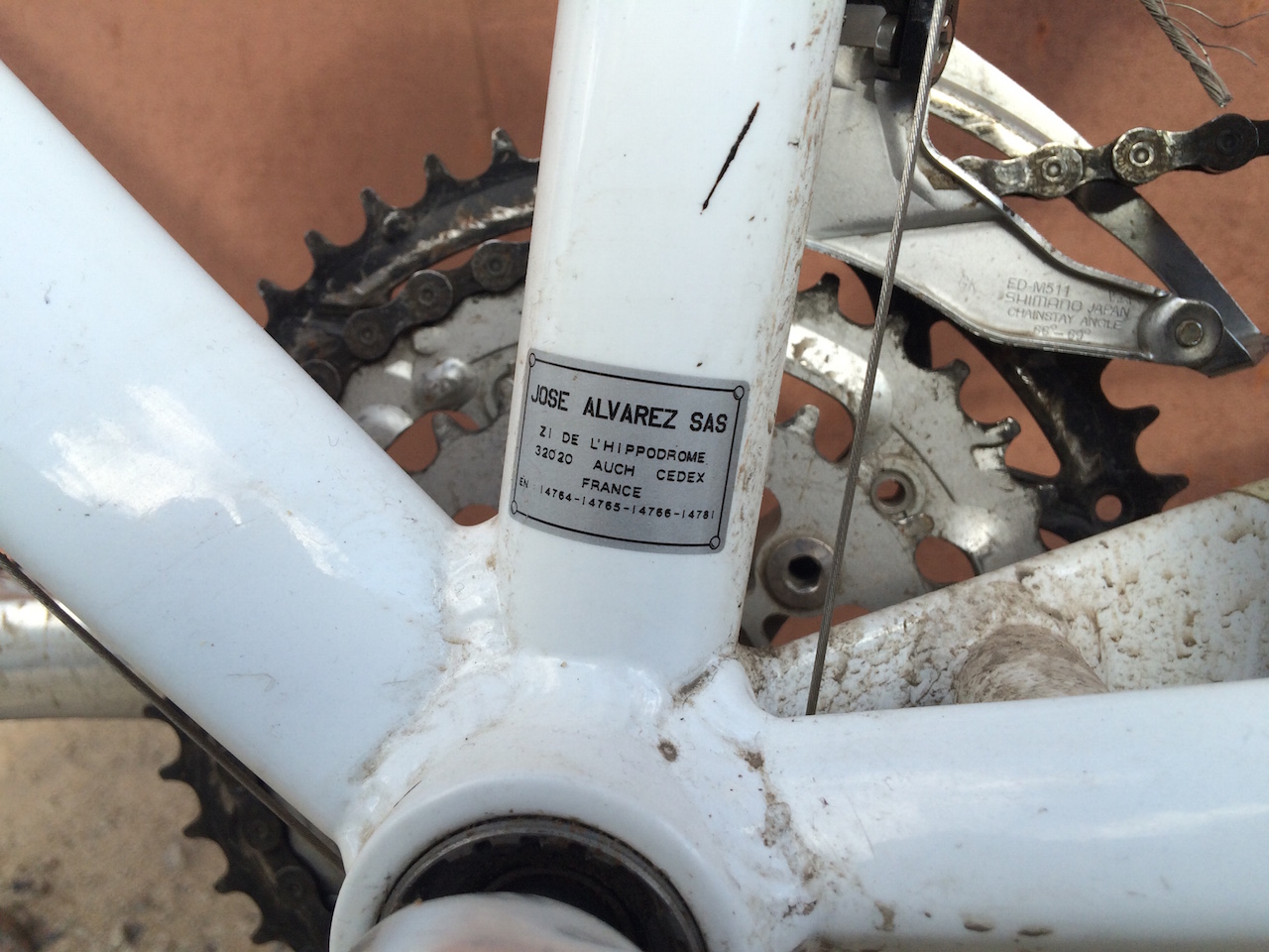

Рама - VITUS Spectrum Франция, алюминиевая 7005 сплав, имеет профиль призмы
Ростовка - 45, с ростом человека выше 185 см, будет не комфортно. (мой рост 180)
Вилка: Identiti Tuning Fork 1.1/8" - Black - Disc & V-Brake
Система: Stronglight Impact Triple Compact - 28.38.48t, стальная
Каретка: Shimano UN54 Bottom Bracket Square Taper
Педали: Shimano M520 Clipless SPD Pedals White (контакты)
Передний переключатель: Shimano Deore Front Derailleur Conventional M511 31.8-34.9 Black Dual Pull

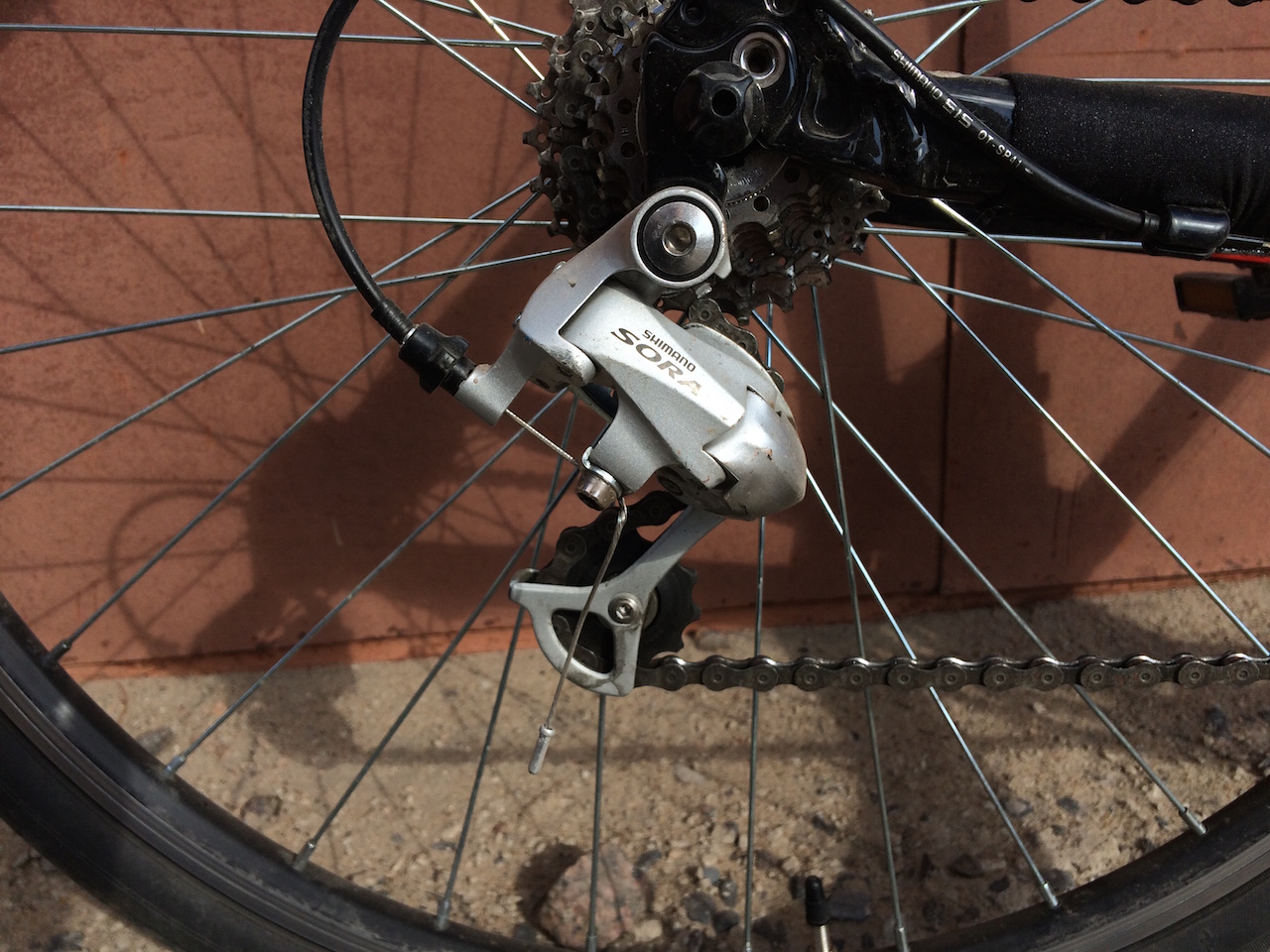

Задний переключатель: Shimano Sora Rear Derailleur 3400 SS Short Cage - Silver
Манетки: Shimano Deore Shifters 9sp M590 F&R Pair

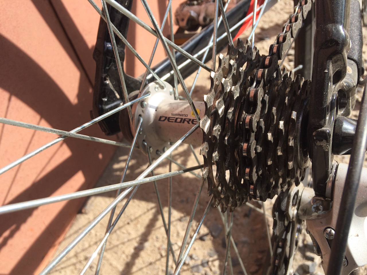

Кассета: Shimano Tiagra Cassette 9 Speed HG50 14-25
Цепь: Shimano HG53 Chain 9 Speed Each
Обода: Mavic XM117 Rim 32h Black 26inch
Покрышки: Michelin Transworld City сликовая (26 х 1.50)
Передняя втулка: Shimano LX Hub Disc Rear M585 32h Silver
Задняя втулка: Shimano Deore Rear Disc Hub M595 32h Silver - Centre Lock
Передний Тормоза: Shimano Acera V Brake M422 - Silver
Задний тормоз: Shimano Acera V Brake M422 - Silver
Тормозные колодки VENZO VZ-E08V-001 (3-х компонентные)
Тормозные ручки: Promax V-Brake Levers BL-82 Black L&R Pair
Руль: узкий, рогатый, прямой достался от King Fox
Вынос руля: FSA OS-150 LX Stem 130mm 6 Deg 1.1/8" OS 31.8 Clamp
Грипсы: Pro-Lite Riscone Bar Tape Black/Carbon (обмотка)
Вес: 9 кг.
