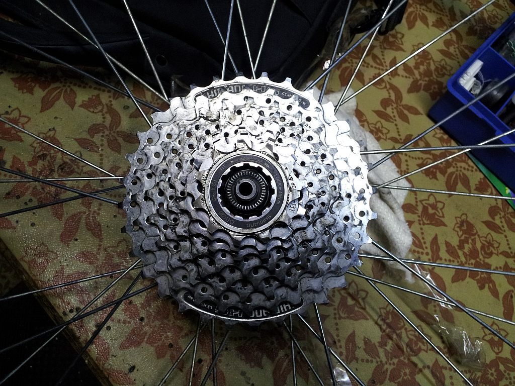

изношена ли кассета? (чето не догоню что проскальзывает)

приветствую всех!
у кого глаз хороший , подскажите есть ли износ на кассете 4-7 скорости.
немогу понять причину подлянок на морозе.
с хрустощелканьем типа прокрутки едется. раньше наблюдалось только при замерзании (из тепла в тепло 1500м езжу)
но недавно разрушилось несколько спиц отправил в Иркутск на настройку заодно они там типа все перебрали , сделали вывод что много смазки было не там где надо.
в подшипниках использовал LiquiMolly LM-39 с фиолетовосиней вертолетной тугоплавкой гдето примерно 8:1 , в орех только аэрозоль или чистая моль (ЛМ39) могла попасть. но эта смазка и при 200С не меняет физики и формы (только дымится и воняет)) и при минусах точно также жидка и холодная.
втулку да на3,14*ли доблеска чем смазали даж и незнаю (хочу позвонить спросить)
просто прежде чем на людей наезжать(быть может зря), хочу понять чтож на деле нетак
еще поставил новую цепь (3ая по очереди , прошлая смена была прошлой весной) и(сменил по тому что пара звеньев перестала гнуться , а на катках цепи какието прогрызы заметны(увидел кагда снял)
вот радостный такой поехал на 3-4 а оно под не очень большой нагрузкой хрясь хрясь. и продолжает это делать. перешел на 3-3 вроде перестало при давлении с темже усилием это делать.
Заранее признателен за внимание помощь!

- 20150215_214320_r.jpg (262.44 КБ) 5777 просмотров

Re: изношена ли кассета? (чето не догоню что проскальзывает)
так вот же он, ответ...Krazy_killer писал(а):еще поставил новую цепь (3ая по очереди , прошлая смена была прошлой весной)
На кассете ни на одной звезде износа не вижу. Смотри передние звёзды.
спасибо! звучит ободряюще (а может и нет). значит орех пружин ослаб. все-таки надо добираться разбирать и идти в у мужиков с РММ поинтересоваться от чего стопор подойдет
на 5 звезде износ процентов 70
если эту кассету проточить,то стрелять перестанет
сегодня покатал по делам. благо тепло и скользко (ровно)
обратил внимание что стреляет на 4корости .
на 3й все нормально
5ая вроде не чего.
а как проточить? на отрезном диске или напильником круглым?
на зачистном, напильником долго
