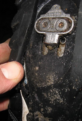

вчера заметил такое вот печальное зрелище. тапкам еще и года нет. я конечно высушу и попробую клеем схватить, но может у кого ксть рецепты? особенно обращаюсь к Андрюхи 909, я помню ты мне расказыва, что свои ремонтировал.

там подошва жесткая , может эпоксидкой , только с количеством отвердителя надо поэксперементировать

подробнее можно. опыт есть?

Эпоксидка всеже не для обуви, а вот эпокси-каучуковая может быть, но все равно по опыту ремонта обычной обуви клей должен быть резиновый (мягкий после затвердевания) и кроме этого желательно клееный шов или прошить или скрепить чем-нить дополнительно. Один клей долго не выдержит. Я бы посоветовал попробовать обратится в мастерские по ремонту обуви (насчет прошить)

я просто заливал мелкий скол, трещину в подошве , у тебя разрыв посерьезнее.

боюсь не осилят твердую часть. но тоже вариант
VladimirI
не будем упускать шанс, раскажи где эту штуку раздобыть? (просто никогда не сталкивался и не знаю что это)

у них и гвозди есть, если чо
так что ты их недооцениваешь...
Эпоксидку ищи в хозяйственных магазинах или в магазине "радиодетали", что рядом с "Электроникой"
возможно что лучше даже цианокрилат (супермомент, секундный и т.д.)
Самое главное, поверхности хорошо зачистить, обезжирить и клеить строго по инструкции, прилагающейся к клею, т.е. если сказано тонким слоем, значит не надо лить много, если сказано высушить 10мин, а потом намазать повторно, значит так и делать. Кстати, эпоксидку очень важно тщательно смешивать с отвердителем до однородного состояния.

что-то получилось. супер Момент схватил, надеюсь на долго но лучше навсегда, ведь если приглядеться, то заметно что твердая и мягкая части подошевы склеяны.
тем не менее, если кто таким занимался и имеет что сказать, то прошу.

Саш, дай Бог, если правда получилось. Суперклей хрупкий после засыхания. Лучше отдать в ремонт обуви. На энгельса у Ц.рынка хорошая мастерская есть

А это не Exustar случаем тапки? А то больно похож на мой протектор рисунок.

нет, это шиманы м122
