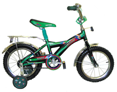

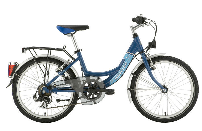

Помнится на старых маде ин ХВЗ ставили защиту цепи, которая не просто ногу закрывала, но и переднюю систему полностью от летящей грязи. Понимаю, что одну шестеренку просто закрыть, а три - уже сложнее.
Вот такую штуку я бы купил себе. Пусть это не комильфо и отстой, но когда даже в сухую погоду в цепь из под переднего колеса летит струя песка- на душе как-то хреново становится, понимая, что - 30 км ресурса цепи обеспечено.
Не знаю как остальные, а у меня иногда песок и на зубах скрипел. Так что защиту такую я с удовольствием себе присматриваю, но ничего похожего не вижу.

- Сообщения: 4762
Re: уход за велом в мокрую погоду
1kb
источник последних двух фото можно узнать?
