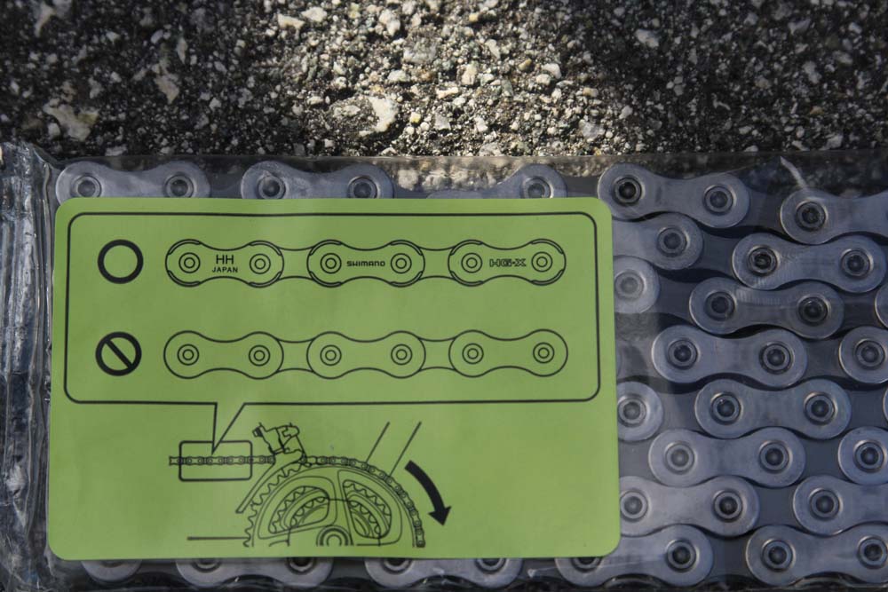

это как, расскажите пожалуйста, может я чего не понимаю и не зная ставлю цепь не той стороной?hypervisor писал(а):Цепь правильной стороной
- Сообщения: 154
- Зарегистрирован: 12 апр 2013, 12:59
- My bike: Canyon Inflite CF SL 7.0 Race 2019
- Откуда: 9-е Января
Re: Шум от новой трансмиссии
Это у шимано есть такой загон =)kolovrat писал(а):это как, расскажите пожалуйста, может я чего не понимаю и не зная ставлю цепь не той стороной?hypervisor писал(а):Цепь правильной стороной
- XT-Chain-Mounting-Instructions1.jpg (127.38 КБ) 8009 просмотров
https://www.strava.com/athletes/budarov
- Сообщения: 4500
десятерные так ставятсяkolovrat писал(а):это как, расскажите пожалуйста, может я чего не понимаю и не зная ставлю цепь не той стороной?hypervisor писал(а):Цепь правильной стороной
- Сообщения: 657
- Откуда: Анна+ город Скуки
Спасибо, буду знать
