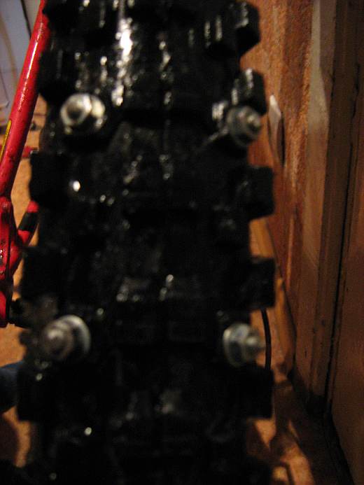

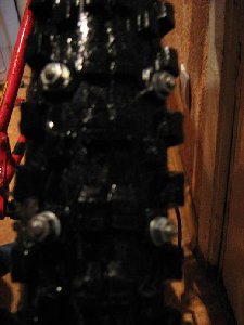

Итак, потратив два вечера зашиповал покрышки Бонтрэйджер Коннекшн Трэйл. Шиповал винтами 4х10 с потайной головкой под крест. Головка с шайбой изнутри покрышки, снаружи гайка с шайбой. Шиповал в два ряда. В каждом ряду всего 22 шипа. Итого на покрышку получилось только 44. Головки винтов внутри покрышки отделил от камеры разрезанной велотрубкой от стартона. Как раз на две покрышки хватило. Шипы получились с большим шагом, сантиметров 10, ряды сдвинуты в шахматном порядке. Решил попробовать съездить так, а потом если что дошиповать погуще. Результат превзошел все мои ожидания. Вышел во двор на голый лед, сел и поехал как по асфальту летом. Проехал около 60 км. по маршруту Песчаный Лог - плотина, вдоль р.Воронеж до впадения в Дон, Малышевские озера (замерзли уже), Тепличный - Песчаный Лог. Шиповка держит все, причем, чем плотнее лед или снег, тем лучше. Хуже всего держит неукатанный снег, но его никакие шипы хорошо не держат, нужен аггрессивный протектор. Ехал все время в контактах, туда, так летел по ветру, обратно выгребал. По асфальту старался не ехать, асворачивал специально на лед. По асфальту покрышки издают смачный звук шипованой резины, но поскольку винты из обычной стали, мне было жалко их. Хотя, по приезду, особого износа, а тем более потери шипов не замечено. Из купленого запаса потрачена едва четверть, так что материал для ремонта есть. Накат сильно не упал, хотя умахался я как на двухсотке. Все таки лезть по снегу, пусть неглубокому, тяжелее. Замерзли только ступни, а так весь взмок. Хорошо катнул. Подключайтесь к зимнему стахановскому движению на велотранспорте!

Ну вот попытался своим примитивным аппаратом сфотографировать. Конечно, для гонок шипов маловато насажал. Но ехал сегодня довольно быстро по замерзшим и присыпанным снегам говнилинам, и можно представить какой был рельеф, после того как все это месили, месили, а потом вдруг, оно замерзло. Ехал быстро и дискомфорта не испытывал. Разве что виражей крутых не закладывал.

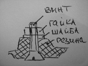

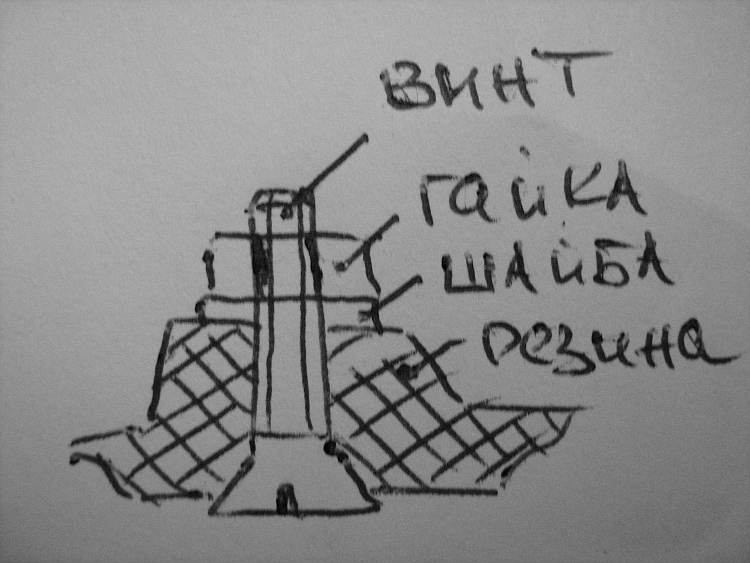

4. как на эскизе (шайбу снутри забыл нарисовать) ?

Я дырки не сверлил, а прокалывал шилом. Основной гемор как раз из - за этого и получился. Очень трудно в такую дырку закрутить винт. Да, корд рвется, никуда не деться от этого, но если сверлить сверлом, порвется больше. Винты закручивал конечно в брик протектора, где толсто. У меня толшина не 10, а немного меньше, винт вылезал на один виток резьбы, это хватало, чтобы зацепилась гайка, и дальше затягивал, но без фанатизма, а то резина трещать начинает. Винт впотай под крест, как мне показалось имеет меньше всяких заусениц и кромок, которые могут повредить камеру. Да, на эскизе все так, за исключением внутренней шайбы. Может быть имело смысл ее взять под винт большего диаметра, например 6. Тогда головка села бы глубже в резину.and909 писал(а):Стас, возникли кое-какие вопросы.
1. покрышка вся пронизана нитями, и при сверлении отверстий они ведь будут рваться.
2. винты М4*10 с потайной головкой под крест, а если толщина резины около 10 мм, ты ее сжимаешь ( винт ставишь на шип или на тонком месте покрышки) ? и зачем винты в потай, если шайбу ставишь, можно ведь тогда и с плоской головкой ставить ?
3. каким сверлом сверлил (диаметр) ?

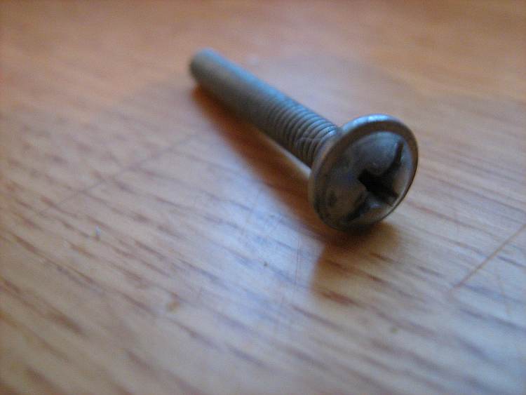

Зашиповался вчера. Протестил сегодня, - прикольно.

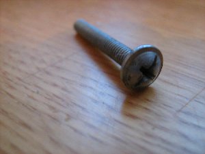

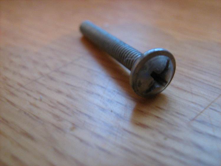

вогнал 170 винтов. брал мебельные винты длиной 25-30 мм, сверлил покрышку диаметром 4 мм без центра, чтоб меньше нитей порвать, закручивал, а потом тупо пассатижами откусывал винты. времени заняло 3 часа.
