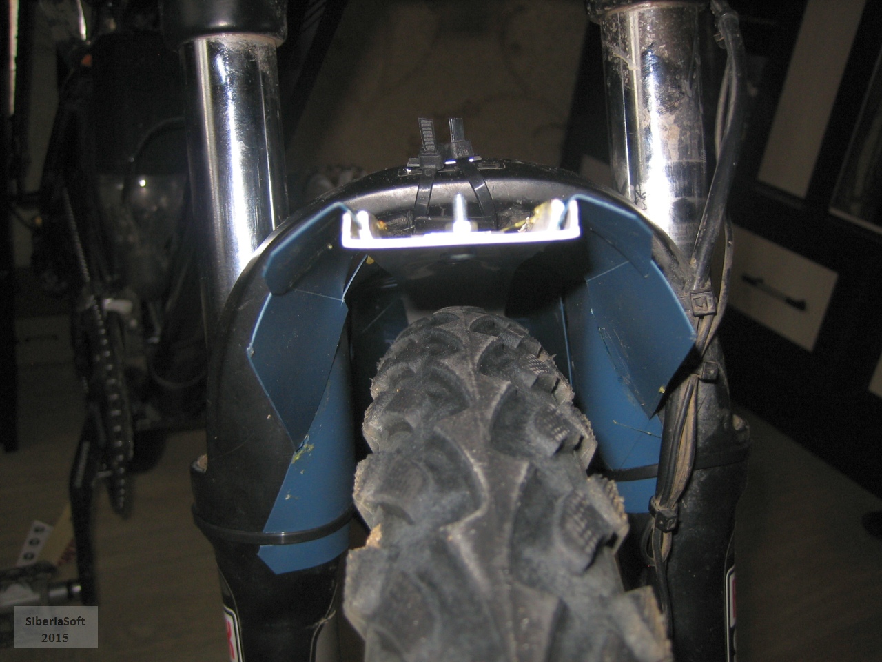

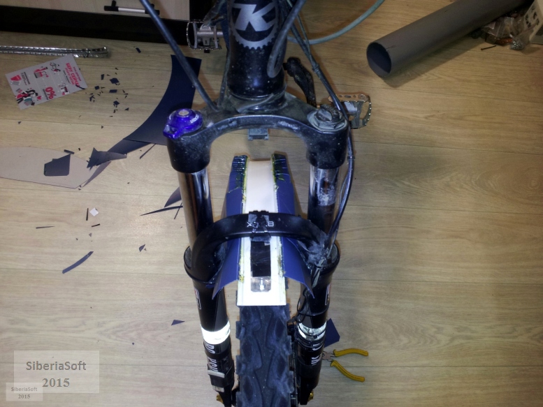

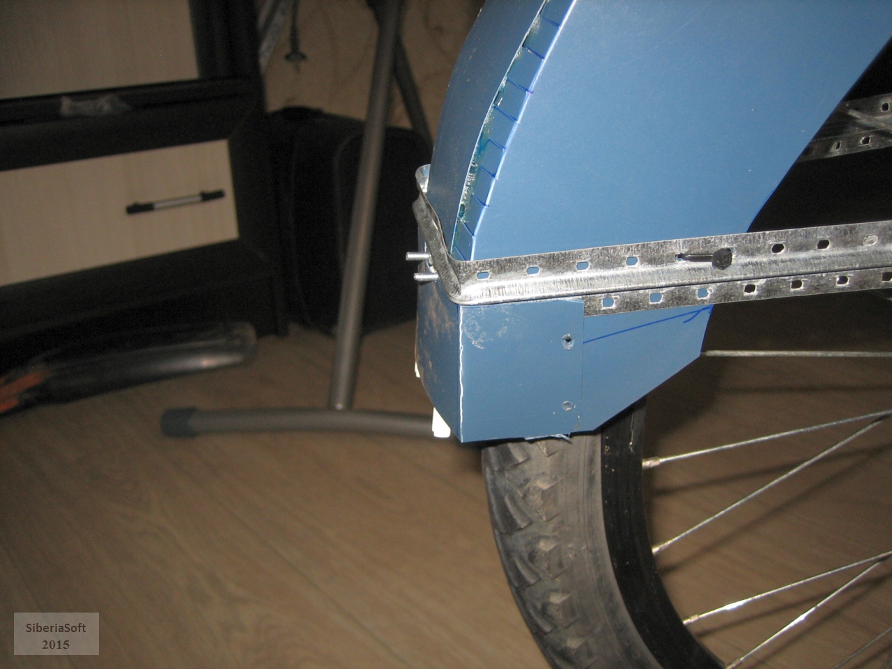

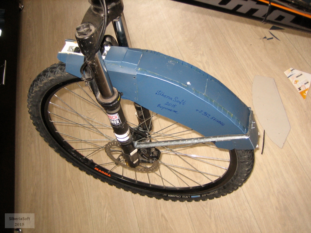

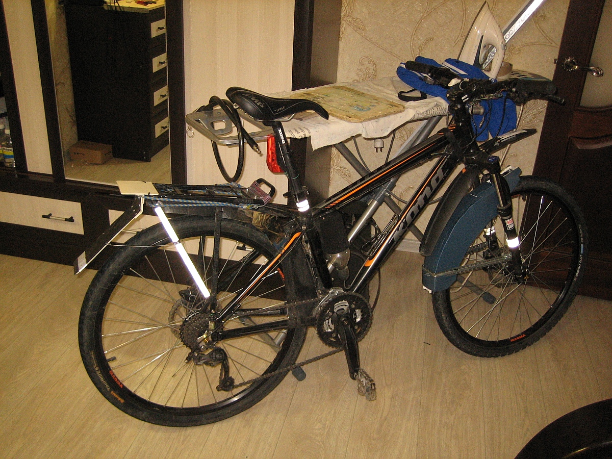

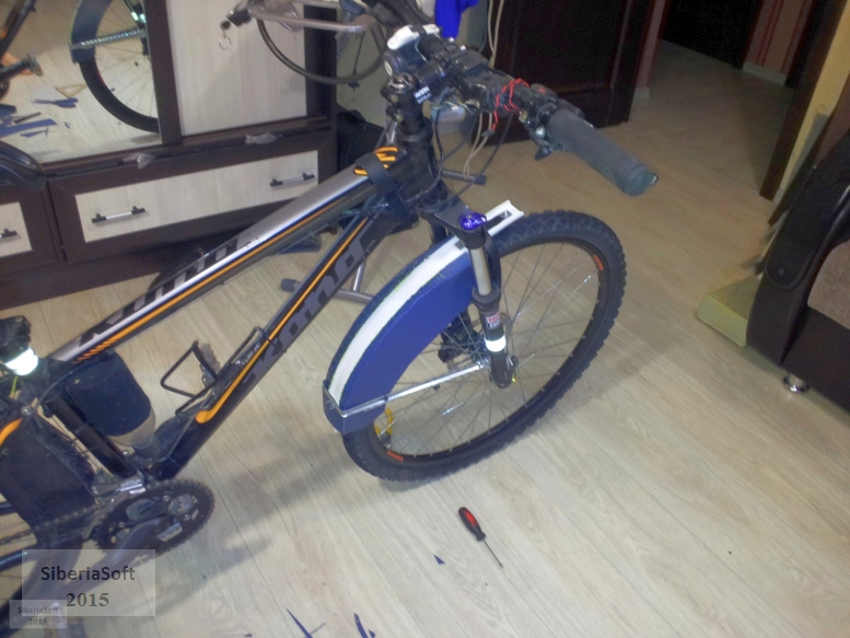

Вот добрался изобразил. Еще не обкатывал. Решил поделиться на "заценить"
Можт кого вдохновит.
https://yadi.sk/d/Ivpa9FI2kfqSX
применённые материалы:
кабель канал (крышка) 40мм

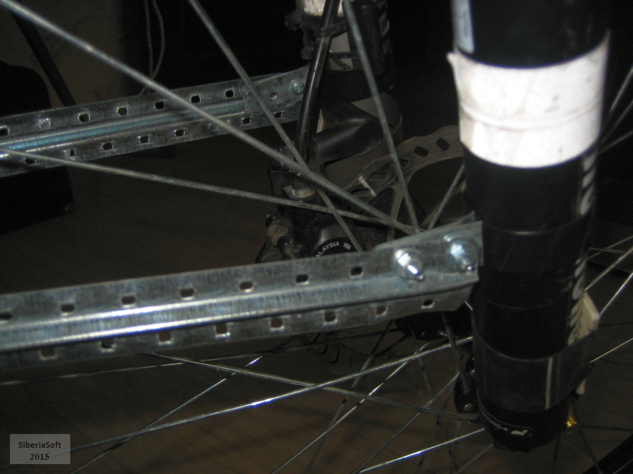

кусок оцинковки (особо и не нужен) (хомуты , уголок верхнего подвеса)
"маяк штукатурный"_(хренопрофиль для гипсокартонна видима стычной)
болтики \ заклепки \ шайбы (горстка)
пластиковая папка для бумаг со скоросшивателем (толстый пластик) (скоросшиватель и зажим сболгарил)
клей
паяльник
шуруповерт со сверлами (ну при желании дыры можно отверткой ковырнуть)
думаю мне потребуется еще краска. так как папка была не черная ...
снизу 2 болта осталось еще типа брызговика повешу.
а спереди болт там типа фартука чтбо вылетающую струю не забрасывало назад
хомуты на вилку сделаны из листовой оцинковки и промотаны черной изолентой. для цвету и чтоб не царапались и не ерзали
на фото хорошо заметны свето-возвращающие ленты намотанные местами на раму, за 8р метр. пара капелек момента в месте стыка и на раме. отлично удерживают ну либо просто колечко и в накладку клей и стяжечкой по середине (на время усушки)
Короче РЕКОМЕНДУЮ! и царапины закрыть можно и видно издалека на дороге

Ах да это еще не конечный вариант .
в том плане что кое-что подгрызть может и покрасить. но функционально уже готов к эксплуатации.
Демисезонное крыло хендмейд (beta1)
- 20151123_164039.jpg (268.09 КБ) 3566 просмотров
- 20151123_164044.jpg (264.1 КБ) 3565 просмотров
- в конечном варианте сверху наклеил еще остатки пластика
- 20151123_162515.jpg (264.69 КБ) 3565 просмотров

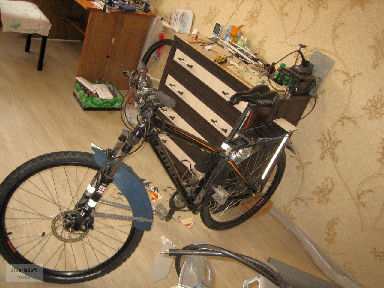

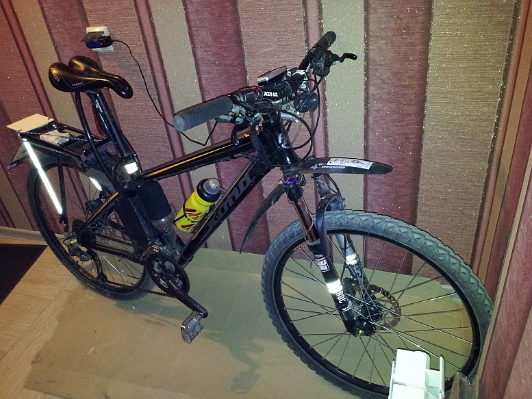

- вел до модернизации
- IMG_20151103_171104_bike-full.jpg (374.8 КБ) 3563 просмотра

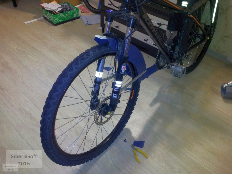

Re: Демисезонное крыло хендмейд (beta1)
ну вот конечный вариант. не знаю может не очень приятно глядящие швы проклеить световозвращяйкой. и родное крыло наверное лищневато?
- IMG_5501_r.jpg (620.73 КБ) 3455 просмотров
