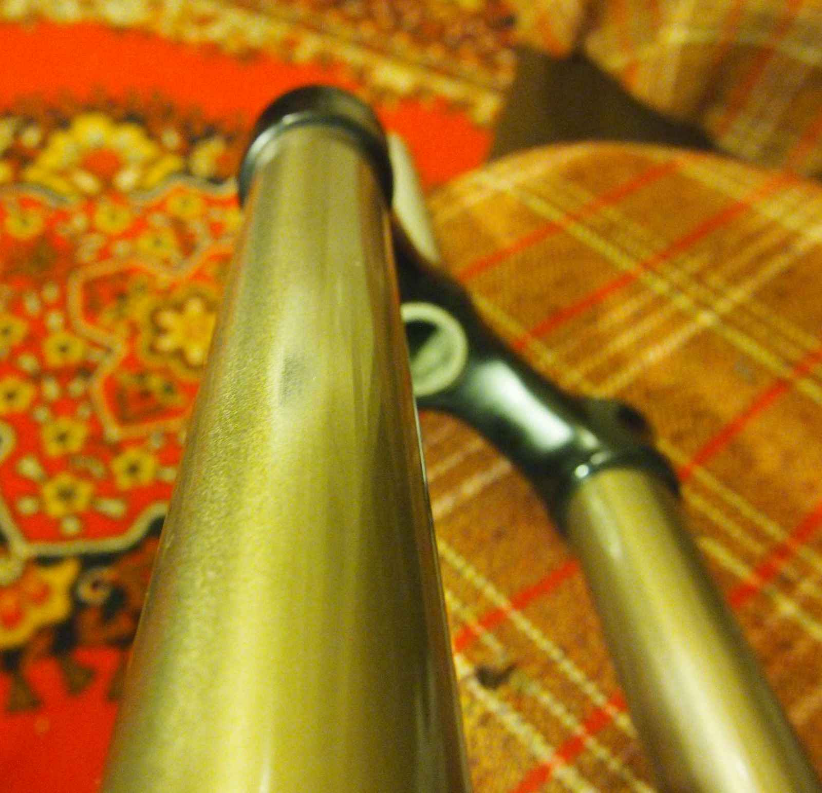

Разобрал вилку а там на ноге такая бяка:
Видно плоховато, но потертость заметная, анодировка видимо стерлась - цвет серебристого алюминия. Размер ~10х15 мм. Место - как раз под сальником, в р-не поролонового кольца. Упустил я видимо, а оно и высохло.
Что делать?
а) восстановить покрытие? Есть идеи? Про холодное анодирование читал, но устраивать дома гальваническую лабораторию желания нет. Может у кого есть опыт/связи с гальваникой?
б) плюнуть и? Сколько еще протянет, если, скажем каждые 100/500/1000 км чистить-смазывать?
в) поискать новые ноги (гу)?
г) ???
Что делать?
г) ???

вариант дешевый - не делать ничего, только частое обслуживание, пока окончательно не протрутся ноги. ну можно сальники поменять, это тоже недорого.
вариант более правильный - замена башингов , ну и сальников тоже. говнище въелось уже в баши и с этим ничего не поделать, будет тереть и дальше.
К слову - для того что бы поменять масло в штанах, ну и вытряхнуть возможную гряз вилку даже с байка снимать не надо. то есть процедура несложная и недолгая,главное лень победить.

Спасибо. Про верхние башинги и не подумал. Нежели грязь внедряется в тефлон или что там на башах?
Частое обслуживание - это да, придется по любому.
Сальники и баши поищу, куплю, поставлю, а с самой ногой идей нет?
Глянул на ибэй - там ноги чуть не по цене вилки идут
почему?

Владимир, стоит написать на Веломанию. Или почитать, там такое уже не раз выкладывалось и обсуждалось. Вкратце, как я понимаю:
Да, абразив въелся в бушинги и скорее всего он и съел анодировку, а не поролонки. Потертость напротив поролонки - это с учетом сэга или без него?
Если бушинги и сальники заменить, то можно вполне ездить и с такой ногой.
Есть какие-то алхимики, которые занимаются восстановлением анодировки (один в Барнауле точно есть), но многие скептически настроены по поводу долговечности, а проверить сложно, т.к. Барнаул далеко
Мракетология, полагаю. Производетям интересно продавать новые вилки, а не запчасти для старых.vgd писал(а):почему?
Re: вопрос по вилке
бессмысленноvgd писал(а):а с самой ногой идей нет?
ты наверное просто не глядел сколько сейчас стоят вилки , ноги стоят полцены где то , ну может чуть больше.vgd писал(а):там ноги чуть не по цене вилки идут
ноги можно и от более дешевой версии поставить , совпадающей по диаметру.

А это кстати кто, Эпикон или Сид? Но в обоих случаях ноги от более дешевой версии будет непросто найти.

Понял, спасибо. Итак буду искать/покупать башинги и сальники, и ездить с этими ногами.
sparven да, вставил ноги в штаны, с сэгом 20 мм как раз у начала верхнего башинга потертость. (Вилка - Fox 32)

А сколько лет сальникам?
Re: вопрос по вилке
Не знаю, насколько часто использовался локаут. Но для ног вилки это очень плохой режим. Длительно лочить вилку не надо.

лет 6.sparven писал(а):А сколько лет сальникам?
Вилка с выносным локаутом. Удо-о-о-бноDwoex писал(а):Не знаю, насколько часто использовался локаут. Но для ног вилки это очень плохой режим. Длительно лочить вилку не надо.

Да все похоже рекомендуют, чтобы ж... прикрыть. С головой подходить надо. Можно и за 10 часов БОРа новую вилку уработать так, что сальники не выдержат и пропустят говно. А можно 2 года посуху откатать без ТО и без проблем. Но на 6 лет службы сальников конечно рассчитывать не стоило.Alexein64 писал(а):чуть ли не каждые 50 часов работы
Re: вопрос по вилке
масло в ногах закончится быстрее. это же не открытая ваннаsparven писал(а):А можно 2 года посуху откатать без ТО и без проблем.

Пообщался с одним человеком - химиком-технологом, работает на линии анодирования алюминия. Предложил привезти ноги - сказал что вполне реально восстановить, только старую анодировку придется стравить и нанести по новой. Процесс непростой - не то что в интернетах пишут - "анодирование в домашних условиях". Несколько последовательных ванн, после нанесения покрытие еще как-то обрабатывается для закрытия пор, для гладкости, еще чего-то.
Стойкость нового покрытия гарантирует
Думаю попробовать на другой вилке, есть старый СИД, условно рабочий. (воздух не держит). В понедельник отвезу, будет результат - напишу.
Re: вопрос по вилке
толщину еще необходимо соблюсти , точность в доли милиметра. Будет толще - или не пролезет в башинг, или будет очень тугое страгивание, ну а тоньше - люфт.

Да, измерю микрометром до и после. Но не думаю, что будет заметная разница. Толщина анодирования - десятки микрон, до 40...60 мкм вроде. Отклонение в ~20 мкм на сторону - это 0,04 мм на диаметр. Немного.
В общем - посмотрим.
